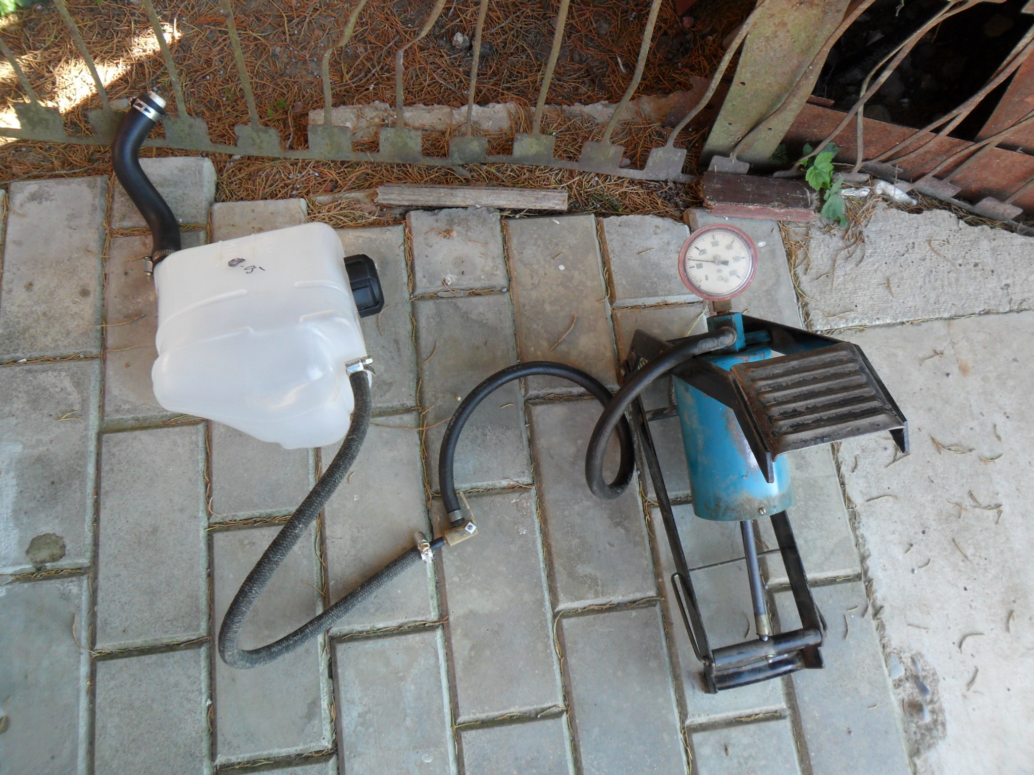

Сейчас пойду с бачка 2108 стенд проверки гондобить
По этому образцу?
Отправлено спустя 37 секунд:
Василь писал(а): ↑
Пт июн 07, 2019 18:58:51
Новую пробку "настроил" на 1,2
Нормально. Выше не вижу смысла при нормальной ОЖ.

Сколько я этим своим «стендом» пробок забраковал.. Штук десять точно соседям/знакомым... :yes:. Главное, шкалу точную и не «растянутую». До «4» ваще огонь с точностью..

У меня бачок Калиновский и манометр до 1.6. Новая владимирская на 1,6 не открылась! Подрезал ей пружину. Начинает стравливать при 1.18 компрессор поднимает до 1,2 и стрелка останавливается. Полностью закрывается при 0.88

Испытал свою заводскую пробку на бачкостенде, оикрылась на 1,5, тестева также, подрезать что ли? :hmmm:
Сообщения: 42451
Благодарил (а): 2752 раза
Поблагодарили: 5070 раз
Lada Kalina 2 Универсальная
Непрочитанное сообщение Буйный » Вс июн 16, 2019 18:22:52
Препод48рус писал(а): ↑
Вс июн 16, 2019 17:27:08
На верхнем пределе, я б сказал. Тебе решать.

Откусил 1,5 витка, грызлась очень и очень туго, тупо отломал их в три приема, проверяя давку, остановился на 1,18 открытие, закрывается на 0.95. Спим спокойно :rolleyes:

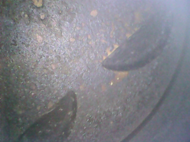

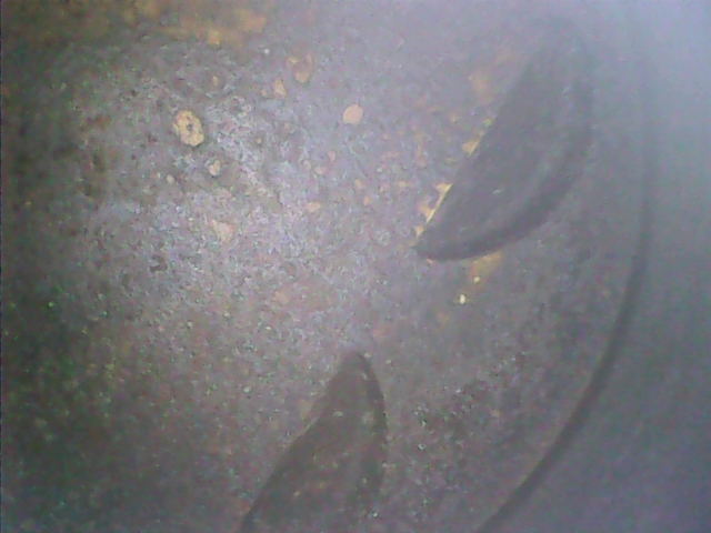

Заглянул эндоскопом вчера в первый цилиндр. Поршневая стоит 126-я. На поршне нагар. :hmmm:
С чем это может быть связано? Бензин лью 95-й,РН. Масло от замены до замены. Если и есть расход, то он мизерный. Может ли это быть из-за постоянных коротких перебежек? Двигатель в основном на "низах" работает.
Непрочитанное сообщение bilbo » Вс июл 21, 2019 9:38:41
идеальное состояние. :D
Непрочитанное сообщение гость » Вс июл 21, 2019 9:55:28
Ага.
Сообщения: 18118
Благодарил (а): 1471 раз
Поблагодарили: 2221 раз
Непрочитанное сообщение Препод48рус » Вс июл 21, 2019 20:25:07
в свою что ли поршевую глянуть :hmmm:
Честно, даже не знаю как она должна выглядеть на бензине, но моя на "Сарыче" за 198 000 км пробега была намного чище на газе.
