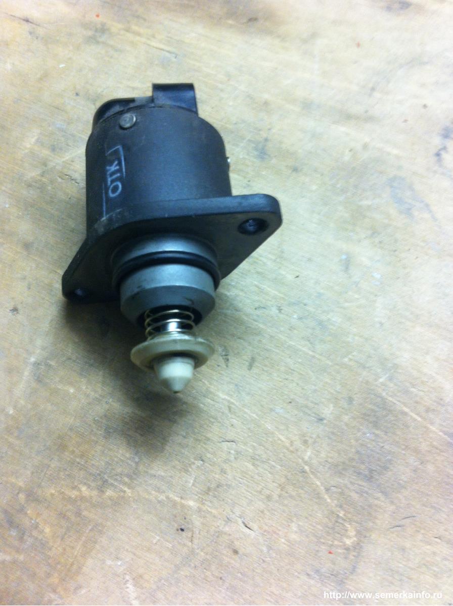

Всем привет!Появилась необходимость в замене РХХ.Стоял завода Пегас г. Кострома 2112-1148300-03 с пластиковой шляпкой.Ставить других производителей не хочу,один контрафакт.
Собственно просьба дать описание наклейки на самом рхх ну и упаковочки тоже. в данное время может что и изменилось.за фото буду отдельно признателен.
Был найден с большим трудом у старого знакомца-продавана за 700рэ костромской,но....на самом изделии только наклеечка махонькая белого цвета с цыфирьками и логотипом завода,когда на старом рхх она крупная и желтая.да и упаковка совсем другая.посему возникли сомнения...
Выручайте,камрады! :beer2: з.ы.написал на завод,ну когда там уж соизволят ответить... :whistlin:

с желтой наклейкой - "ОМЕГА", его надо ставить, остальное Китай

мишаня, Мишань, тут почитай свежак от профи по выбору РХХ http://forum.chiptuner.ru/showthread.php?t=89419 . И тут http://forum.chiptuner.ru/showthread.php?t=84668 .
said74 писал(а):с желтой наклейкой - "ОМЕГА", его надо ставить, остальное Китай
КитаЁзней Омеги и придумать нельзя.

У нас контрафакт,видно сразу.упаковка,штамп отк,заклепки без шляпок практически,пружина на штоке со многими витками(на оригинале витки реже),цвет корпуса :sad:
вот фотки оригинала рхх Пегас.Кострома.вопрос в упаковке,что тоже важно...упс,пришло письмецо с завода Пегас....последнее фото упаковки и рхх офф.дистрибьютера ЭЛКАР завода Пегас.так что велика вероятность подлинности продукции той,что продается у нас.это радЫВАет :)

добавляю для информации,может кому будет полезно.зашел на сайт официального дистрибьютера ЭЛКАР.вот фото упаковки и рхх...совпадает с продаваемым у нас.значит велика вероятность подлинности :rolleyes:Всем спасибо!Все свободны!Ах да,конвой тоже свободен)С) LOL :beer2: :beer2: :beer2:
вот в такой упаковке продают у нас
сам рхх
рхх пегас кострома.jpg (8.6 КБ) 14860 просмотров
а вот чисто заводская упаковка и рхх
вот такой у нас в продаже

Непрочитанное сообщение Буйный » Ср янв 11, 2017 17:15:54
мишаня, Миша, вот этот РХХ от Элкар будет у тебя работать долго и славно, тттт... Как и их ИКЗ для шеснарей(16v). Сам такие юзаю. Только их продукцию ещё поискать в продаже :rlc: .

Непрочитанное сообщение мишаня » Ср янв 11, 2017 18:40:11
Буйный писал(а): вот этот РХХ от Элкар будет у тебя работать долго и славно,
тут вот в чем дело то...неисправность рхх у меня сейчас как бы плавающая.вот сегодня завел и все нормально.а летом,в августе жарко было очень,выехал,и тут через пяток км понеслось---выжал сцепу или в нейтраль передачу перевел,писец-глохнет.ну кое как на нервах приехал-вернулся.снял ДУ,снял рхх,упс,а на шляпке не скажу чтобы сильный,но был какой-то налет хрен знает чего.аккуратненько протер,сам дроссель,заслонка чистые.поставил на место.подождал пока двиг остыл,зажигание пару тройку раз по 20 сек подержал для типа инициализации с ЭБУ,завожу---все в порядке.успокоился я.ан нет.когда уже похолодало,ну так морозец-оттепель,завожу,вроде нормально,а потом как давай обороты прыгать вниз-вверх,машину трясет,шо с бодуна.пока педалью не торкнешь,тогда нормализуется.полазил я по инету, у хлопцев поспрашивал---грят помирает рхх,45 тык прошел,а срок службы сего регулятора в среднем 45-50 тык.контакты на датчике и в колодке все зачистил и обезжирил.так шо дело именно в самом рхх.бум менять,а шо делать.не люблю я больше всего вот такие плавающие глюки,сразу бы крякнул,так лучше было бы.колодку сдернул и доехал бы всегда,пусть на повышенных оборотах,но доехал.
шото я по стариковски растрынделся,букофф настрогал :pinch: а вообще,когда машина по настоящему км наматывала,то ничего мозга и не пудрило.правду говорят,шо жигуль больше всего ломается ,когда больше стоит.ну тому есть всем известные причины...

Непрочитанное сообщение Буйный » Чт янв 12, 2017 6:55:33
мишаня, похоже на подклинивание штока. Некоторые продляют жизнь разбором, промывкой, и смазкой моторкой. Заклёпки все на месте, кстати?

заклепки на месте.читал я про разборку сей детали.в принципе можно и повозиться,но мне кажется ,что все это временно будет.
Сьездил к продавану.купил рхх.на контрафакт не похоже.все как надо,и наклеечка и упаковка,и заклепки,и пружина и защитный колпачок,и цвет корпуса.кстати,я там выше постил,что рхх Пегас с желтой наклейкой.сори,ошибся.просто перед этим шерстил инет,смотрел на рхх Омегу вот и переклинило :i
