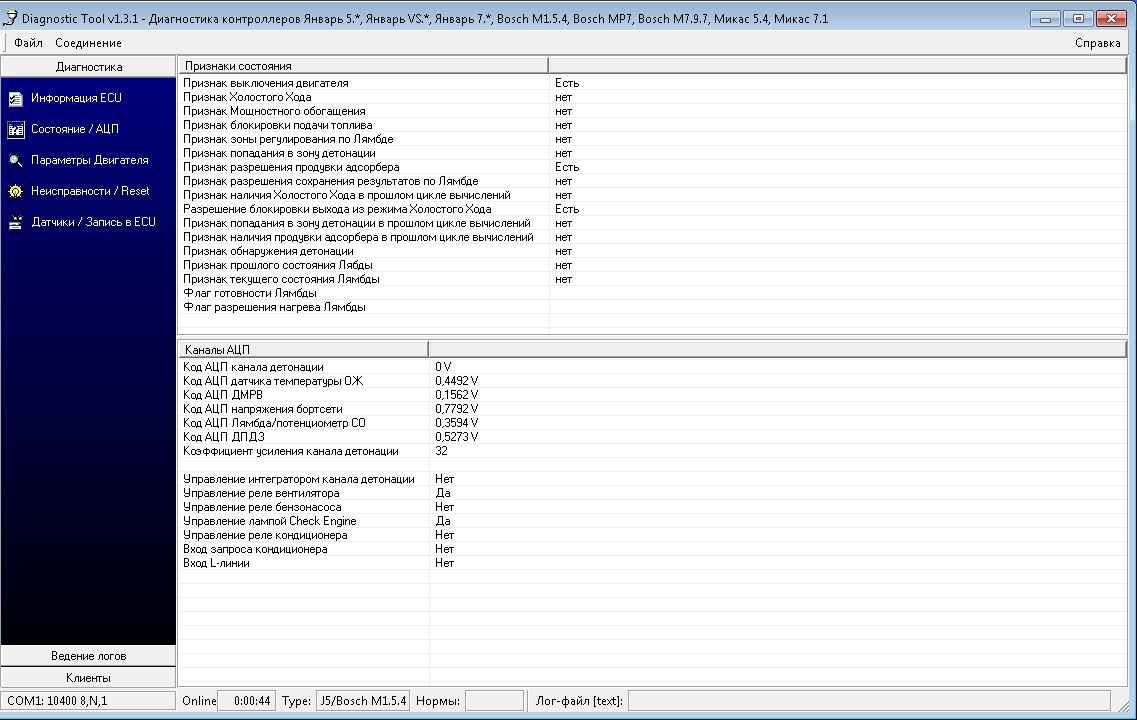

Всем доброго дня. Не знаю правильно ли я определил тему (как всегда), но тем не менее задам вопрос. С недавних пор авто стал ощутимо терять обороты при перегазовке на месте, а также при выключении передач, при неспешном передвижении в пробке, движении задним ходом с последующим переключением на 1ю передачу. Т.е. при перегазовке на нейтрали обороты падают до 0, затем постепенно возвращаются в исходное положение. Скажу сразу о работах, которые производились в ближайшее время до появления этой проблемы: был подсос воздуха из-за залипшего "кпо" почистил клапан продувки адсорбера (т.е. подал на него 12v, налил в отверстия wd-40, продул насосом в обе стороны), затем решил промыть дмрв, по методике с одного из постов zombie177rus, т.е. искупал его в небольшом количестве бензолиуса, пролил со шприца в труднодоступных местах, высушил вентилятором, продул насосом дополнительно (результат, массовый расход воздуха на хх упал с 20кг/час до 12кг/час). После всех этих манипуляций, двигатель стал работать ощутимо ровнее, без провалов на любых режимах работы. Однако проблема провала оборотов при перегазовке проявилась снова, спустя несколько мес. Итак, подключив k-line'ик запечатлел следующие результаты, их выкладываю ниже. При этом УОЗ прыгает от 6.5 до 9. Пробовал установить обороты хх на уровне 1000 об., прогазовал после этого, обороты стабилизировались, не падают до 0 (что это, снова подсос воздуха ?), после этого вернул управление эбу, обороты упали ~840-70, после перегазовок обороты падают до 0, двс почти глохнет. Я конечно понимаю, что виноват может быть и сам РХХ, может у кого-то есть другие версии ? P.s. Diagnostic tools видит мой эбу, как Я5, на самом деле у меня Я7.2 (21067-1411020-11), прошивка стандарт.
Параметры двс, при вкл. зажигании
Коды ацп, при вкл. зажигании
Параметры двс при работе двс
Коды ацп при работе двс

Integra писал(а):Я конечно понимаю, что виноват может быть и сам РХХ, может у кого-то есть другие версии ?
Это очень вероятно. Как и желательна промывка самого дроссельного узла от гари. Там ничего сложного.

ДУ всегда держу в чистоте, наличие гари исключено. Заклёпки на РХХ держатся хорошо, да и вообще они вроде только на поддельных выскакивают, насколько я знаю. У самого был такой регулятор, клёпки вытаскивались пальцем.

Непрочитанное сообщение Иван64 » Вт июн 28, 2016 20:06:55
Integra писал(а):ДУ всегда держу в чистоте, наличие гари исключено. Заклёпки на РХХ держатся хорошо, да и вообще они вроде только на поддельных выскакивают, насколько я знаю. У самого был такой регулятор, клёпки вытаскивались пальцем.
скорее всего дмрв
