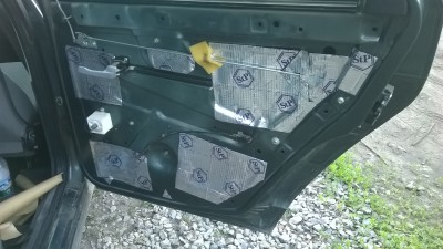

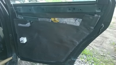

Внутрь двери только вибру? А снаружи вибра+лист сплэна, так? А карты потом нормально встанут? Клипсы-то хрупкие
Re: "Жигуль" от Жигуля
Непрочитанное сообщение Йожык » Сб май 09, 2015 8:19:58
Жигуль писал(а):Внутрь двери только вибру? А снаружи вибра+лист сплэна, так?
Жигуль писал(а):А карты потом нормально встанут?
Если сплен толстый не брать и грамотно вырезать - должны встать.
Я вот так сделал. Не эталонно, но примерно понятно должно быть.

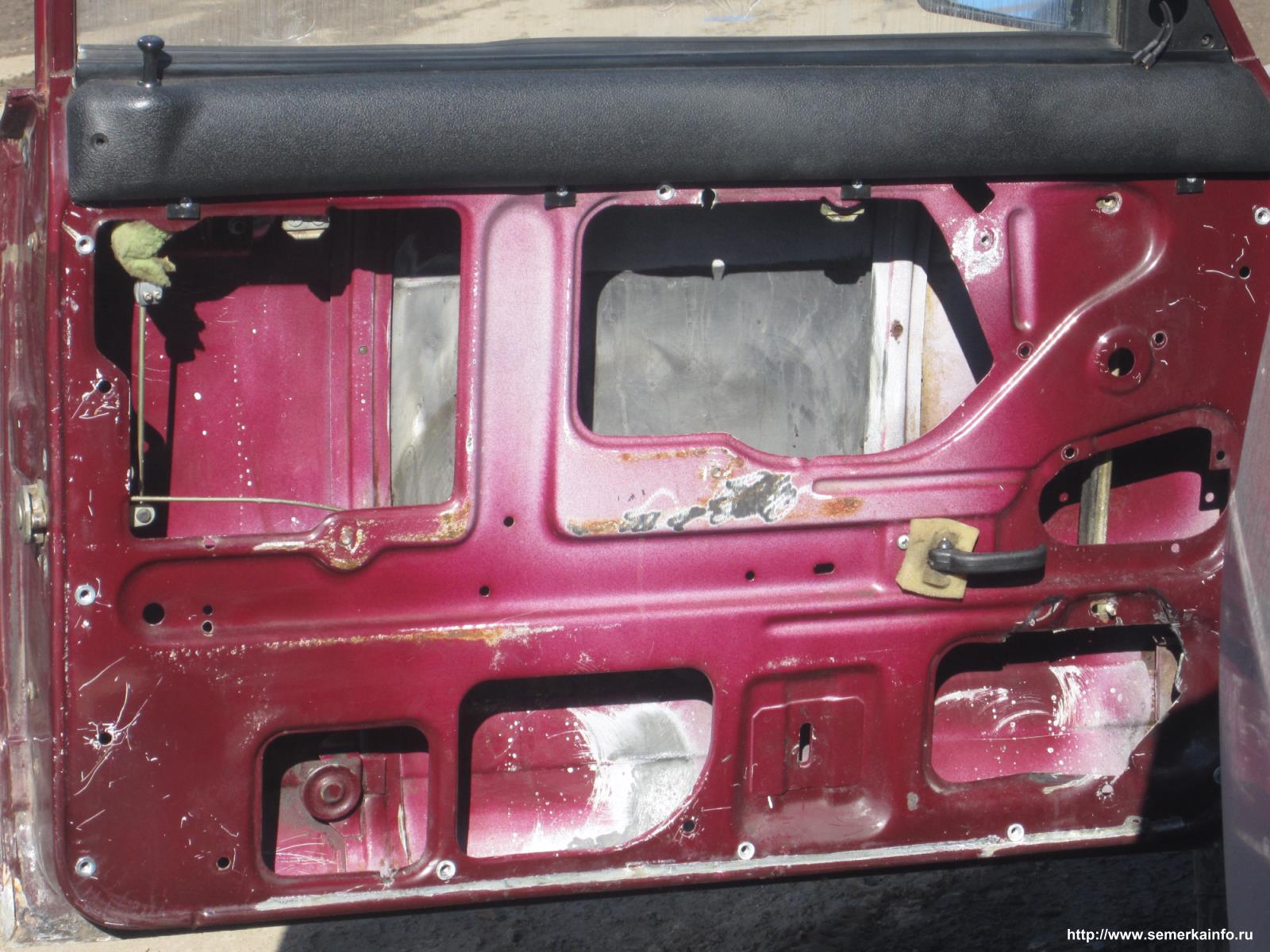

Мужики! Состояние водительской двери. Зачем-то подставлен брусок и откуда-то выпавшая деталь.

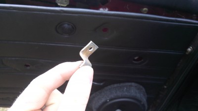

Фото
Для чего кронштейн?
Откуда?

Брусок ставят, когда стекло проваливается от сгнивших роликов. :psih:

У меня брусок упирается прямо в вал ролика, по-видимому брусок нужен для того, чтобы ролик не слетал с вала

А по поводу вылетевшей детали?

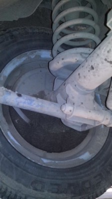

Ну и фотки гаражного посещения LOL

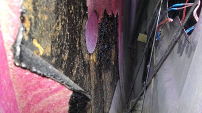

Днище. Ни намёка на коррозию

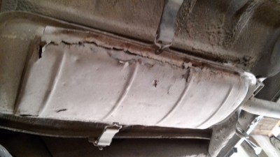

Глушителю хана
Сальнику редуктора тоже хана
И сальнику полуоси, похоже, тоже хана
Будто поля пахал :)
