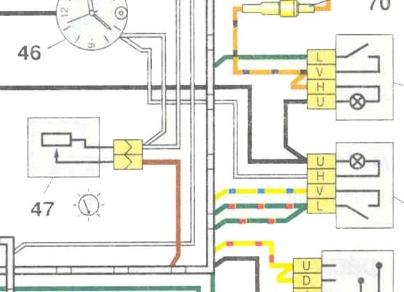

Romio65
Ссылка на схему семёрки: http://www.semerka.info/forum/download/ ... D0%B42.jpg
Фрагмент из той схемы с регулятором под номером 47 Как видно два цвета в колодке, белый и коричневый, белый провод двойной.
Белые провода это на потребители, ближайшие судя по схеме подсветки часов и прикуривателя, по сути можно попробовать подать на них плюс с акб ради проверки цепи лампочек подсветки, должна подсветка включиться.
Питание приходит с коричневого провода, начинается он с 15 предохранителя в монтажном блоке, от туда же и подсветка перчаточного ящика, а ещё с того предохранителя правая передняя габаритка в блок фаре и левая задняя габаритка.
Габаритки вроде работают, тогда действительно остаётся найти те два одиночных разъёмчика, один с белыми двумя проводками, второй с одним коричневым и соединить их вместе раз регулятор не нужен.

Re: Освещение панели приборов
четвёрковод писал(а):Romio65
спасибо большое , очень благодарен что расписал . буду пробовать искать

Насчет освещения панели проборов. Со временем эта самая подсветка начала тускнеть (что и понятно, лампочки старели), но я заметил, что регулятором яркости (реостатом) не пользуюсь вообще - когда темно, включаю максимальную яркость, а когда светло, эта самая подсветка вообще мне не нужна, но реостат не кручу, и так в "бороде" жарко от близости печки.
Короче, доработал так - заменил реостат на тумблер с индикацией включения. Днем, соответственно, подсветка выключена вообще, ночью - включена. Может, еще кому так удобно будет, не знаю...

Вообще мысль.Я сей реостат вообще исключил из "пищевой цепочки".

Раньше этим реостатом приглушал свет при езде по ночной трассе. После замены лампочек Ильича на светодиоды нужда в нем отпала, т.к. диоды светят намного слабее стока и не мешают.

Может, я и зануда, но лично мне так легче ездить
Я знаю, шо Ви таки будете смеяться - но у достаточно яркого света подсветки панели приборов в темноте на трассе есть одно положительное свойство - меньше слепят встречные с дальним (глаза уже как-то адаптированы к свету). Видеть дорогу в своем свете фар лично мне это не мешает - постоянно слежу за регулировкой фар, а так же за качеством лампочек (меняю на качественные раз в год, как раз перед темным сезоном). И таки да, когда заметил, что сам материал фар начал мутнеть - поменял фары (примерно через три года эксплуатации автомобиля).will писал(а):Раньше этим реостатом приглушал свет при езде по ночной трассе
