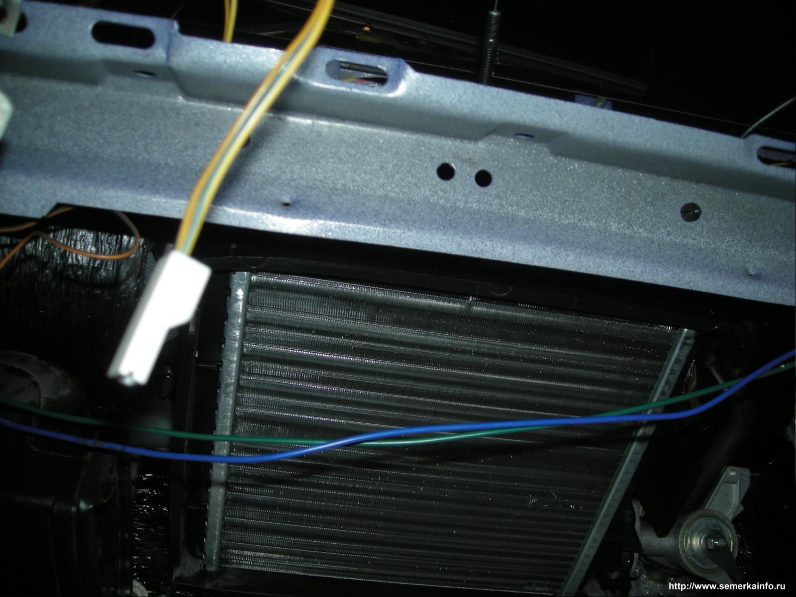

термоклей к моей утренней побудке отпал нафиг, хорошо я все это делал у дружбана и он надыбал у себя скотч...я вечный попрошайка))) антенна сиги на месте.
без этого огромного сруля все же проще крутиться и сувать свои рученки, катая вибру и укорачивая провода. кстати пока все что сделал - все на пайке. термоувадки слишком мелкой не было, так что изилента ЭРА.
вообщем шуманул я под педалями в меру большим листиком, справа большим листиком ииииим....печка! хм, отопителю десять лет, прошлую зиму не грел-снимаю! соты на просвет чистые, так что лимонка с промывкой все решат, а пока я укатал в пару слоев внахлест полосками все чтоьза печкой; в верховину втыкаю салонный фильтр на капельки термоклея (спасибо другу, он как раз чечки искал для переборки коробки) и прикручиваю.
на коробке я срезал 'крепкую' шумку планым переходом и налепил на нее вибру.
дальше все просто вкидываю: панель, минибардачок (уменьщенный по причине размещения за ним сиги), пепедьницу вечно полную с мелочью и салонными шурупами, щиток, сруль (опять криво выставил, исправим).
а теперь планы:
-ждем зарплаты и покупаем пару листов пенофола на весь моторный щит, а то нелогично как то - вибра есть, а шумки нема. кстати кусок родной я все-таки оставил перед рычагом кпп.
-отопитель попробую промыть лимонкой, сегодня на даче не успел, а теперь вообще сижу на смене без воды). если живой то думаю смысла нет менять спустя столько лет хорошей службы..кран будет обычный шаровый.
-печка под переделку. будет рецеркуляция и придется изменить систему воздуховодов. надо подумать.
-окантока на щиток приборов, воздуховод и магнитолу...думаю взять шпатлевки по дереву и покрыть лаком для крепкости, а только потом клеить ткань (автовелюр вроде зовется).
-конечно новая борода без дырок для магнитол.думаю чем обшить, наверное кожзам рулит все-таки.
а пока так покатаюсь.

вчера вечерком после бурного дня я таки быстренько кинул две протяжки пвс"а 2*0,75, который оказался на самом деле 2*0,50 (вот черти, экономят), под правым порогом прозапас пока он был разобран после приборки.
фото секретное) не выложу. одно скажу - Саше четверководу СПАСИБО! у нас именно такие не найти.
несколько недель назад у меня стала заедать и шоркать водительская ручка открывания двери.
вчера в три часа ночи на смене от нечего делать я раскидал дверь, раскидал провода на поканалку от головы, отцепив задний динамик и остался вместо ручки с проволокой т.к. ее поломало; проездил так весь день.
я вчера несколько ручек достал из запаса, целых оказалось всего три, обклеил их матом и на место контакта "флажка" я приклеил на двухсторонний скотч полоску оцинковки, что бы нагрузка хоть как то меньше была. одну поставил, две в запас после покраски.
замок прочищен средством BBF, карбклинер, пока мой товарищ на двухлитровом лансере чистил им форсы))) тупо поставлял замок под факел распыла, а потом пропитал маслом все что можно. пружинку ослабил ее закручиванием, теперь гораздо легче открывается. закрывается после регулировки тяг (не замка) АФИГИТЕЛЬНО!! товарищ в шоке, я в экстазе, все довольны)))
остальные так же сделаю после сборки.
один проводок я кинул на геркон лючка бензобака, все работает, все пашет. после покраски скорее всего и на багажник, и на заднее стекло (точно геркон) встанут для охраны авто.фото секретное) не выложу. одно скажу - Саше четверководу СПАСИБО! у нас именно такие не найти.

сейчас почти за два часа скинул панель и верхушку печки, зашумил моторный щит и саму панель 10мм-ым изолонон, вкорячил панель на место
ребенка надо было забрать из садика
окантовка приборки готова, сейчас дождусь жОну и поеду в гараж добивать панель, поставлю мафон, ну и фотки готового изделия может выложу
