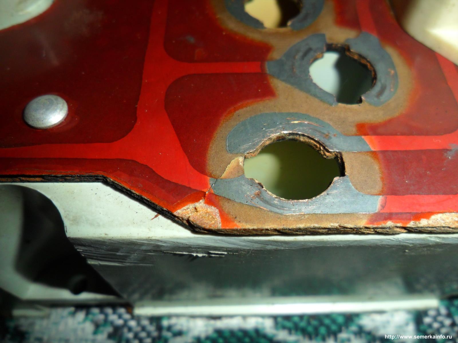

чем клеем мазать, лучше пропаять! все равно разбирать, а пайка намного надежнее!

Одну заклею, другую запаяю. Потом отпишусь, что вышло из этого.

Вот из-за этой трещины на дорожке у меня во время запуска не работали лампа ручника, тахометр, указатель температуры ож.

Только что пропаял панель приборов. Установил. Позже отпишусь о техническом состоянии семерочки. Надеюсь будет все ок! :servis:
Спасибо за помощь всем вам!!
Отличный форум! Буду его всем советовать.
P. S.
Первое утро после ремонта - всё ok!

надо сделать надежный контакт пайкой узла "дорожка-штекер".

Высверливаешь клепки, снимаешь пластмаски и припаиваешь "папы" к дорожкам.
