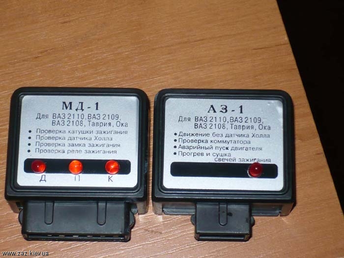

Besenok писал(а):для БСЗ не мешало б купить комплект аварийный
в смысле - комутатор +свечи+катушку+кондер (что там еще...)?
или конкретно набор какой то существует? Или просто 2 комплект БСЗ про запас?
разок накрыло меня такой проблемой - не заводится и хоть тресни. Через час уже до трамблера добрался, сбил зажигание, поставил на опережение, и, о чудо - завелась!!! :whistlin: Потом еще недели две на слух да на ощупь выставлял УОЗ :slap: Чой то было - до сих пор хз, хотя есть подозрения
Сообщения: 47853
Поблагодарили: 3793 раза
Re: машина не хочет заводиться(ПОМОГИТЕ СОВЕТОМ ЧТО ДЕЛАТЬ)
Непрочитанное сообщение Антон80 » Чт май 17, 2012 15:14:26
Alert
аварийный коммутатор. Работает без сигналов с трамблера. Т.е. Искра идет импульсами постоянно, а распределяет бегунок в трамблере. Доехать можно.

Besenok писал(а):для БСЗ не мешало б купить комплект аварийный и тестер для проверки
+ еще мгновенную диагностику МД-1
Непрочитанное сообщение X-TAZ » Чт май 17, 2012 19:49:13
ну так а на 2105 такой МД подойдёт?
Благодарил (а): 299 раз
Поблагодарили: 624 раза
Непрочитанное сообщение D.I.M.A.R. » Чт май 17, 2012 20:02:56
X-TAZ писал(а):ну так а на 2105 такой МД подойдёт?
:slap: какая разница , хоть на ниву или копейку или зубило, лишь бы БСЗ стояло, а оно на всех ВАЗах одинаково (по части электрики :boss: )
Непрочитанное сообщение X-TAZ » Чт май 17, 2012 20:34:27
а ну тогда понятно. только почему там написано модели не все!!! Имеется ввиду наверное шо ваз 05 стандартно не идёт с бсз.
Непрочитанное сообщение D.I.M.A.R. » Чт май 17, 2012 20:35:38
X-TAZ писал(а):Имеется ввиду наверное шо ваз 05 стандартно не идёт с бсз.
да

Не в курсе, на сколько точно получается с помощью МД-1 выставить зажигание?
Alert
Сообщения: 898
Откуда: Россия, Астрахань
Благодарил (а): 22 раза
Поблагодарили: 44 раза
Непрочитанное сообщение Alert » Пт май 18, 2012 7:19:56
Besenok писал(а):D.I.M.A.R.
да-да, очень заинтересовало :please:
Непрочитанное сообщение D.I.M.A.R. » Пт май 18, 2012 7:47:47
Besenok писал(а):на сколько точно получается с помощью МД-1 выставить зажигание?
с такой же точностью как по лампочке на КСЗ, т.е. достаточно точно.
Далее по детонации на четвертой передаче
