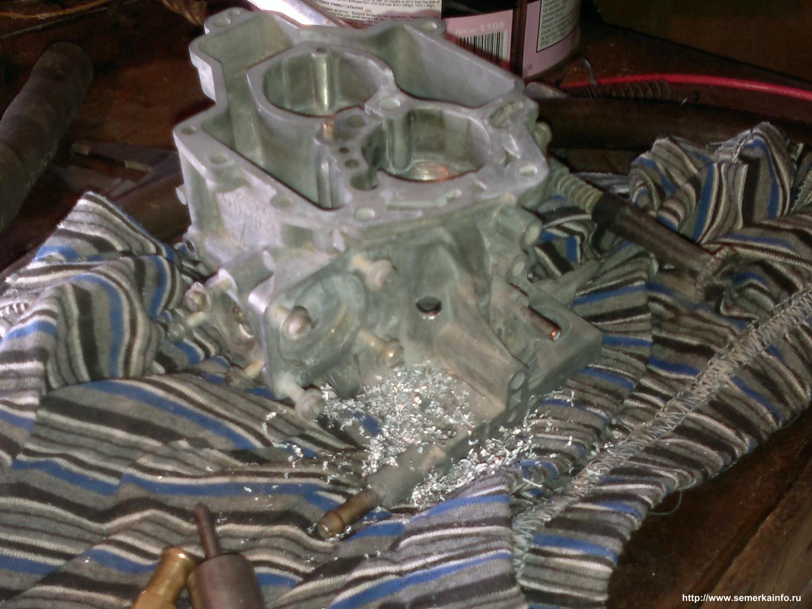

отчет о проделанно работе:
1. вчера я слил тосол с радиатора, нормально подзатянул нижний патрубок термоса (не поменял т.к. он составной для шниватермоса), поменял датчик карлсона попутно поставив диод на минусовой контакт (чтоб контакты не горели). проверил - работает, терь не вскипит.
2. неделю пи*орил СССРовский солекс, почему СССРовский??? потому что хотел низ поменять, а пришлось и верх ставить частично разобрав старый (верхушки не подходили).
итак, все что проделано с этим солексом по порядку:
-разобран до винтика
-расточены дифы 21/23 до 22/23,5
-вывел ввертыш под газ только в первую камеру, нарезал резьбы, посадил на фум
-прокипятил в порошке (слыхал от старых мастеров
-замочил в ср-ве КРОТ от засоров канализации (содержит щелочь и очень быстро отъедает нефтепродукты и нагар), им же промыты все каналы
-заточил иглу УН для более плавной регулировки кач-ва смеси
-сделал отверстия в распылителях для "зонтика" (при резком открытии ДЗ топливо из распылителей летит не каплями, а зонтиком мелкодисперсным)
-пристрелял носики УН в первую камеру (оба) и впорол туда пружинку для обратного клапана (чтоб УН не работал как эконостат на высоких оборотах)
-сточил лишки болтиков ДЗ и посадил их на фиксатор резьбы, с потаем не стал ставить
-смазал все трущиеся поверхности чтоб все работало легко и без заеданий
-ну и ЭПХХ ессно подключил (стояло ранее)
пока собрал все лучшее что знаю об этом карбе
фото завтра, тэху с собой не взял

DJTigra писал(а):а потом видео можно глянуть, как раскручивается двиг?
как жики подберу оптимальные (не для дрэга ессно делаю, а на экономию), так скину тебе - зальешь на ютуб и выложишь.
66688 писал(а):нормально машина будет ехать на газу?
да, если газ подвести только в первую камеру.
желаю сделать блокировку второй камеры из салона для такого случая, чтоб первая полностью могла открываться (на основе пускового механизма ессно, там блокировка есть когда на подсосе вторая не открывается, а первая на 90гр поворачивается).
на газе сильно двиг не покрутишь, поэтому выше 4000тыс об мин крутить на стоит без распределенки - клапана могут прогореть, поэтому сделал вчера газ только в первую камеру.
сверло 7мм, потом 9мм, потом медчиком прошелся 10*1,2 и ввертыш ввернул покупной (немного обточил чтоб сильно внутрь не торчал)
спасибо папику за весь инструмент
