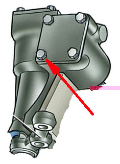

Я себе недавно (руки дошли),открутил эту крышку нижнюю,слил масло обезжирил ацетоном эти регулировочные пластины и промазал все герметиком.Масло залил на следующий день(пусь высохнет).Вообщем теперь редуктор чистенький :thumbsup: уже неделю...

Да,ниче не снимал.Просто на редукторе откручиваешь эти самые 4 болта.Я сначала пытался открутить головкой с карданчиком-но безуспешно.Трудно подлазить.Потом взял обычный рожек.Все прекрасно и удобно открутилось.
Промазуешь потом герметиком и закручиваешь.У меня ушло примерно пол часа. :thumbsup:

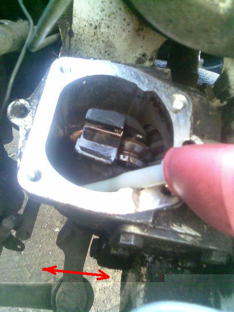

Со снятой крышкой вот так выглядит.
Под верхней крышкой только герметик вместо прокладки. А под боковой было три регулировочных прокладки, разной толщины. Самую тонкую выкинул, а две промазал герметиком чтоб не бежали (не бегут).

Подскажите может кто знает как убрать вот этот люфт. Отцепил все тяги и когда сошку рукой2 влево вправо шевелишь(на фото показано), то у неё свободный ход примерно 5 мм. Это норма или такого не должно быть?
