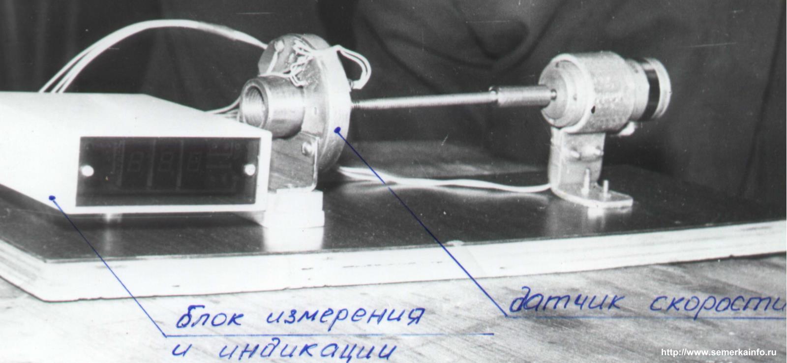

Однако могу ещё вариант предложить - для сигнала управления использовать тросик спидометра. Он вращается, значит авто движется. Правда, это довольно сложно и не каждый возьмётся реализовать этот принцип. Чтобы было понятно о чём разговор, приведу фото макета цифрового спидометра для автомобиля. На нём показан датчик скорости, устанавливаемый в разрыв троса спидометра. Внутри него вращается диск с отвестиями, а на корпусе установлены оптопары.

Zayec писал(а):saturn
Да я уж потом подумал, что погорячился насчёт педали тормоза. Не стал опровержение писать, некогда, работой завален...
Лучше уж тогда от сигналов тахо, есть сигналы - двигло работает, значит едешь "да здравствует свет"; нет сигналов и свет погас.
А если от спидометра то в пробке поныкаешься лампочки поморгают-поморгают да и сдохнут.

Vlad34 писал(а):Лучше уж тогда от сигналов тахо, есть сигналы - двигло работает, значит едешь "да здравствует свет";
Согласен. Но это был всего лишь спидометр для автомобиля "Москвич". LOL

Zayec писал(а):Однако могу ещё вариант предложить - для сигнала управления использовать тросик спидометра. Он вращается, значит авто движется. Правда, это довольно сложно и не каждый возьмётся реализовать этот принцип. Чтобы было понятно о чём разговор, приведу фото макета цифрового спидометра для автомобиля. На нём показан датчик скорости, устанавливаемый в разрыв троса спидометра. Внутри него вращается диск с отвестиями, а на корпусе установлены оптопары.
:confused: так ведь на КПП и так датчик скорости стоит, с него ЭСУД (контроллер) данные получает и некоторые БК тоже (у мну Штат 2107 Х5 через К-линию), так зачем со вторым датчиком скорости огород городить? Но опять же в таком случае фары будут гаснуть при каждой кратковременной остановке (светофор, пропускание транспорта имеющего преимущество и т.д.), а оно для долгой жизни фарных лампочек надо?
ИМХО цепочка: погасшая лампа давления масла + снятие авто с ручника включенная параллельно штатной клавише света наиболее оптимальный вариант с точки зрения экономии ресурса ламп. Как альтернативу или дополнение можно поставить так называемую систему мягкого или плавного включения фар (где то на форуме описание попадалось).
