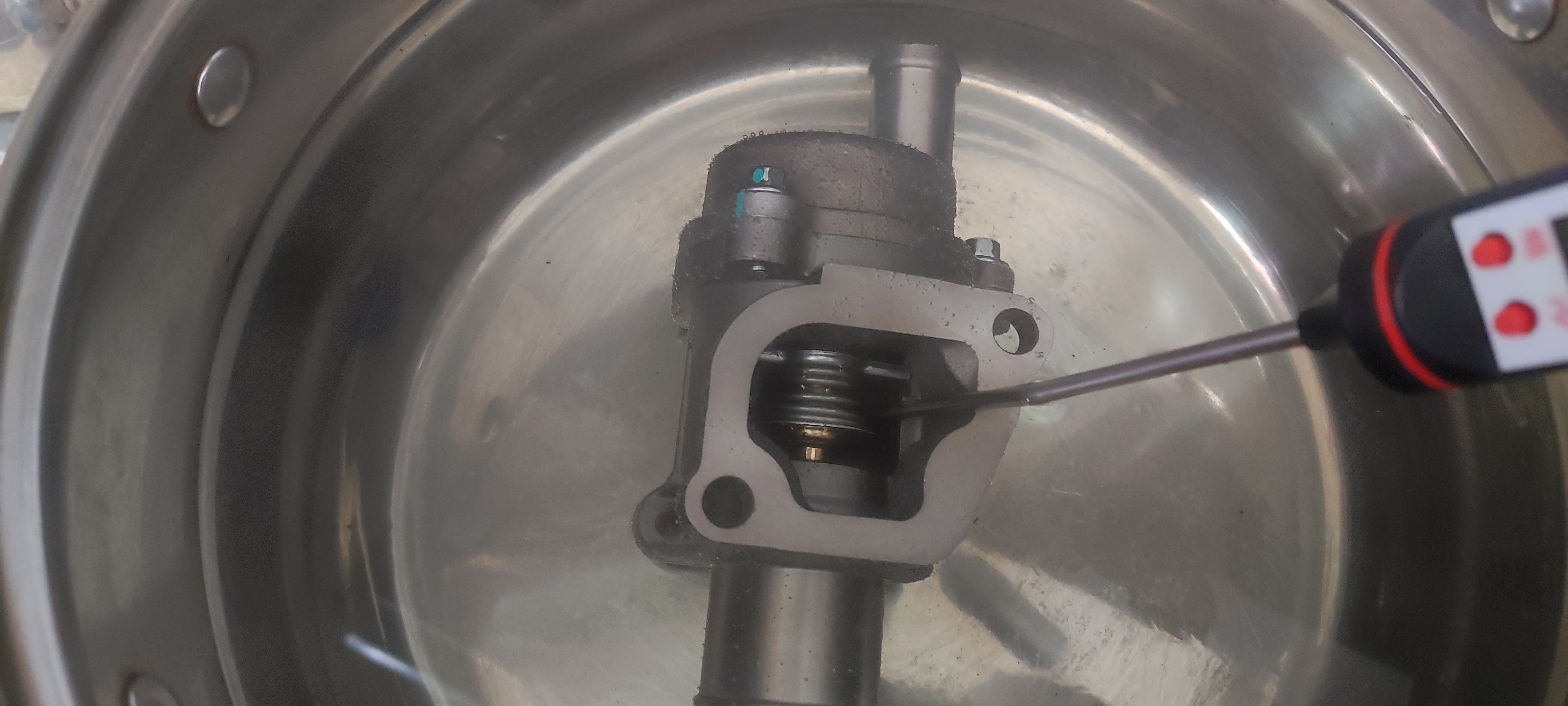

Непрочитанное сообщение Smarticus » Сб июл 26, 2025 5:49:30
Буйный, простейший тест на поддельность, воспламеняться не должен.
Отправлено спустя 1 час 58 минут 34 секунды:

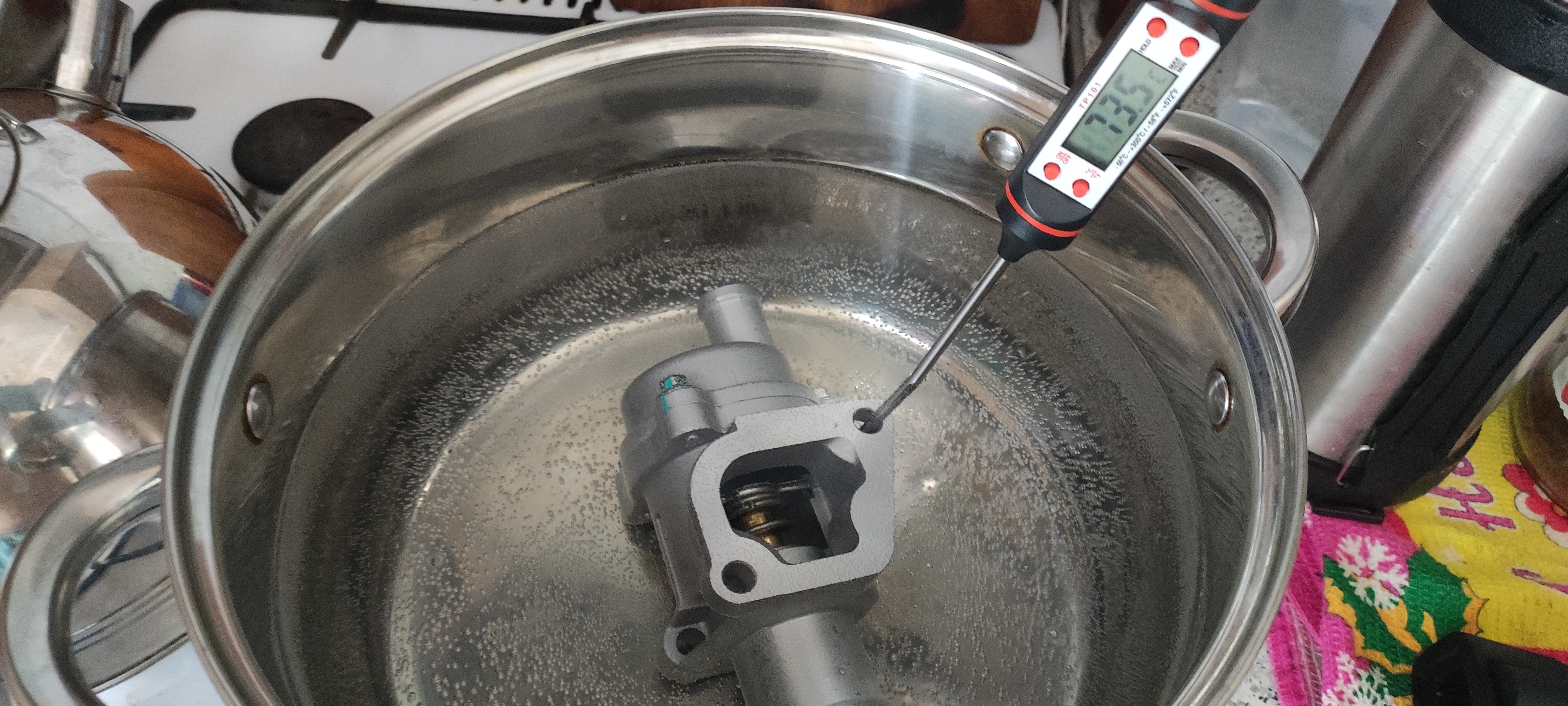

Попробовал "сварить новый кИтаЙскиЙ термостат" конвейерной комплектации. Мой термометр кухонный показывает на 0,8-1,0 градуса меньше реального. Итак, начало открытия 86 (87*) в скобках реальная, полное открытие 98-99 (99-100*). Первый раз варю "грантовкий" термостат, на сколько мм он должен полностью открываться не знаю, это второе фото.
Отправлено спустя 58 секунд:
Корпус термостата заметно потемнел после нагрева, это нормально?
Отправлено спустя 1 минуту 46 секунд:
По мне это фиаско, термостат для Красноярска. Рифма.
Отправлено спустя 1 минуту 24 секунды:
Нужно что то ещё сварить для сравнения.

Непрочитанное сообщение Антон80 » Сб июл 26, 2025 15:33:26
То есть если наглеть, допустим, до 90 градусов, он не откроется полностью?

Не понял о чём ты, но мои термосы начинали поднимать Т двига в обычном режиме. Было 88 с новья, потом 89, 91... 95. Налицо неполное открытие! Замена вставки термоса сразу решала проблему. Подобрать ток нужно подходящую. О радике речь не идёт . Уже заменил, родной зассал по завальцовкам бачка на входе.Самое горячее место.
Сообщения: 47859
"Серая Шейка"
Непрочитанное сообщение Антон80 » Сб июл 26, 2025 21:47:48
Сб июл 26, 2025 15:58:26
Не понял о чём ты
Как эта штука вообще работает? Допустим, на термостате написано 86 градусов. Положили в воду, нагреваем. 85 - нет реакции. 86 - начал шевелиться. Ну пусть даже 87. Ждем при 87 градусах. Откроется щель и движение остановится? Нагрели 88 - щель стала шире. 89 - еще шире. Нагрели до 100, или сколько там должно быть - открытие до упора. Так это работает?
Я всегда считал, что если написано 86, то при этой температуре термостат придет в движение до полного открытия.

Непрочитанное сообщение Smarticus » Пн июл 28, 2025 6:48:20
Это начало срабатывания, т.е. при отрицательных температурах за бортом ниже этих 86-ти не должно опускаться в теории, а полное это к сотке.
