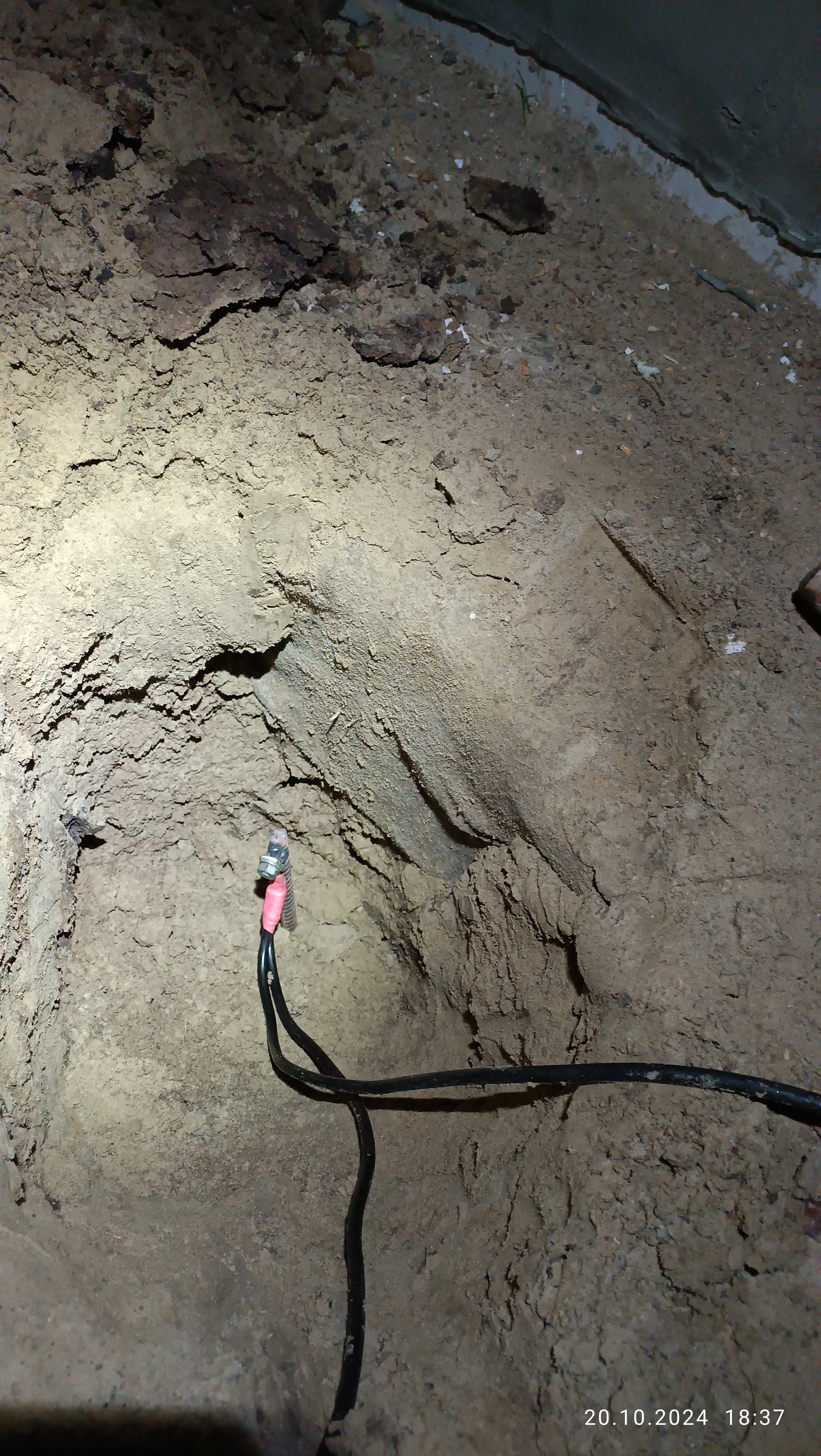

Непрочитанное сообщение Medved@790 » Вс окт 20, 2024 18:16:28
За последние дни дом был утеплён эковером и оштукатурен под сетку на два раза, приготовлены закладные с обеих сторон дома для ввода разного, установлена дверь в гараж, приготовлены закладные на ворота под ОСБ чтобы на зиму гараж законсервировать (пока там клей и материалы для отмостки), смонтирован контур заземления и кабель затянут в дом, выровняна разуклонка под отмостку и выложен утеплитель, вкопана станция евролос 5 про с тремя кольцами под перелив, закрыт контур утепления на крыше. Жду монтажа карнизов и мембраны плантер гео. Неделю жду газовиков и техплана чтобы на кадастр дом поставить. Очень долго :|

Непрочитанное сообщение Буйный » Пн окт 21, 2024 5:39:24

Непрочитанное сообщение Medved@790 » Пн окт 21, 2024 6:18:48
Толя, питалово комплэссера.
