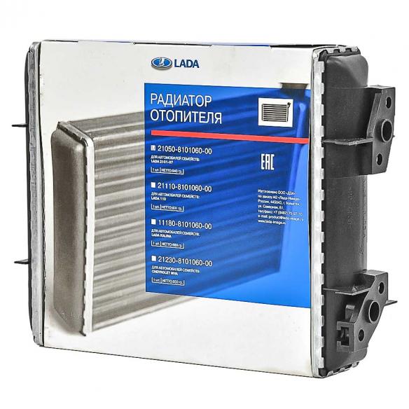

У меня обратная ситуация: наоборот радиатор отопителя болтается в коробе как .... , точнее, не прилегает плотно. Пытался уплотнять поролоном по бокам, уплотнял туго, но все равно левая сторона радиатора падает, да и корпус с этой стороны распирает от уплотнения и короб снизу не прицепить. Уже думаю, какой-нибудь ограничитель в корпусе сколхозить... Авто ВАЗ-21074i
Брал радиатор такой
Конкретно провисает левая сторона радиатора. Интересно, в итоге короб снизу радиатор как-нибудь подпирает?

радиатор для печки ВАЗ-2101 насколько я помню на порядок тоньше радиатора для 2105-2107. Тот, что провисает сделан именно для "копеечной" печки по размерам. Впихнуть радиатор от 2107 в копейку не представлялось возможным ввиду размеров. Сейчас бардак кругом с запчастями для классики. :fear:

Как думаете, оставить так, с провисанием, авось подожмёт короб?

Не берусь утверждать, но в памяти отложилось со времени владения четвёркой одно обстоятельство.
Отопитель салона эффективнее работает когда весь воздух проходит через соты радиатора, а этому способствует уплотнение щелей вокруг радиатора в корпусе.
Подожмёт или нет незнаю, но заморочился бы с этим делом.

Как верно уже отметил Саша - при раскладе "оставить как есть" велика вероятность обхода воздухом радиатора и печка будет работать менее эффективно ;)
