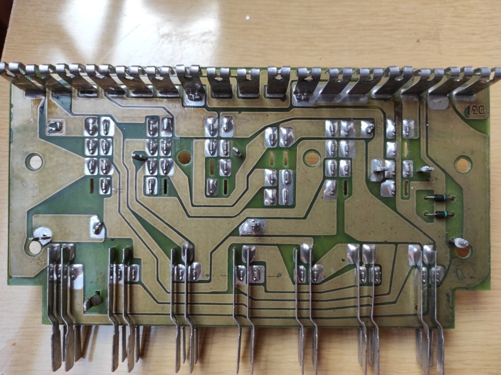

VladiZlav писал(а):
Чт авг 17, 2023 10:12:41
разобрал и провел визуальный осмотр платы
Разобрал.
По неопытности много лишнего распаял ((
Визуально ничего с дорожками не произошло. Размер фото уменьшил, чтобы легче было открыть. Если надо, размещу с большим разрешением.
Возможно, не так оцениваю состояние плат :hmmm:

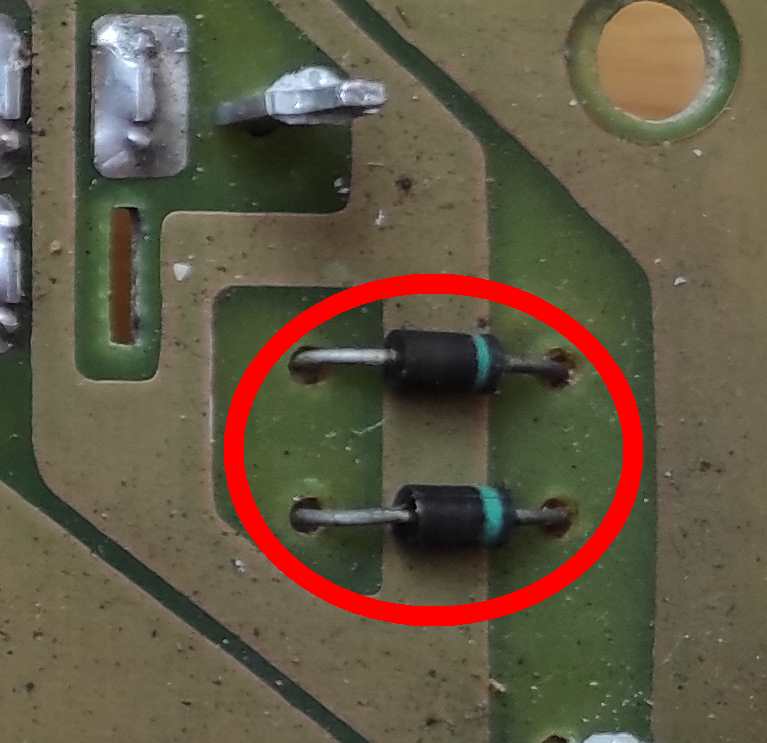

Там еще два диода. Эти диоды следует протестировать? И если да, то в каком режиме мультиметра это делается?
Теперь будем готовиться к сборке в обратной последовательности.
Главное, чтобы не сломать, что работало
внутренняя сторона монтажного блока
диоды

Непрочитанное сообщение VladiZlav » Пн авг 21, 2023 14:30:52
goodwin писал(а):
Пт авг 18, 2023 15:38:07
