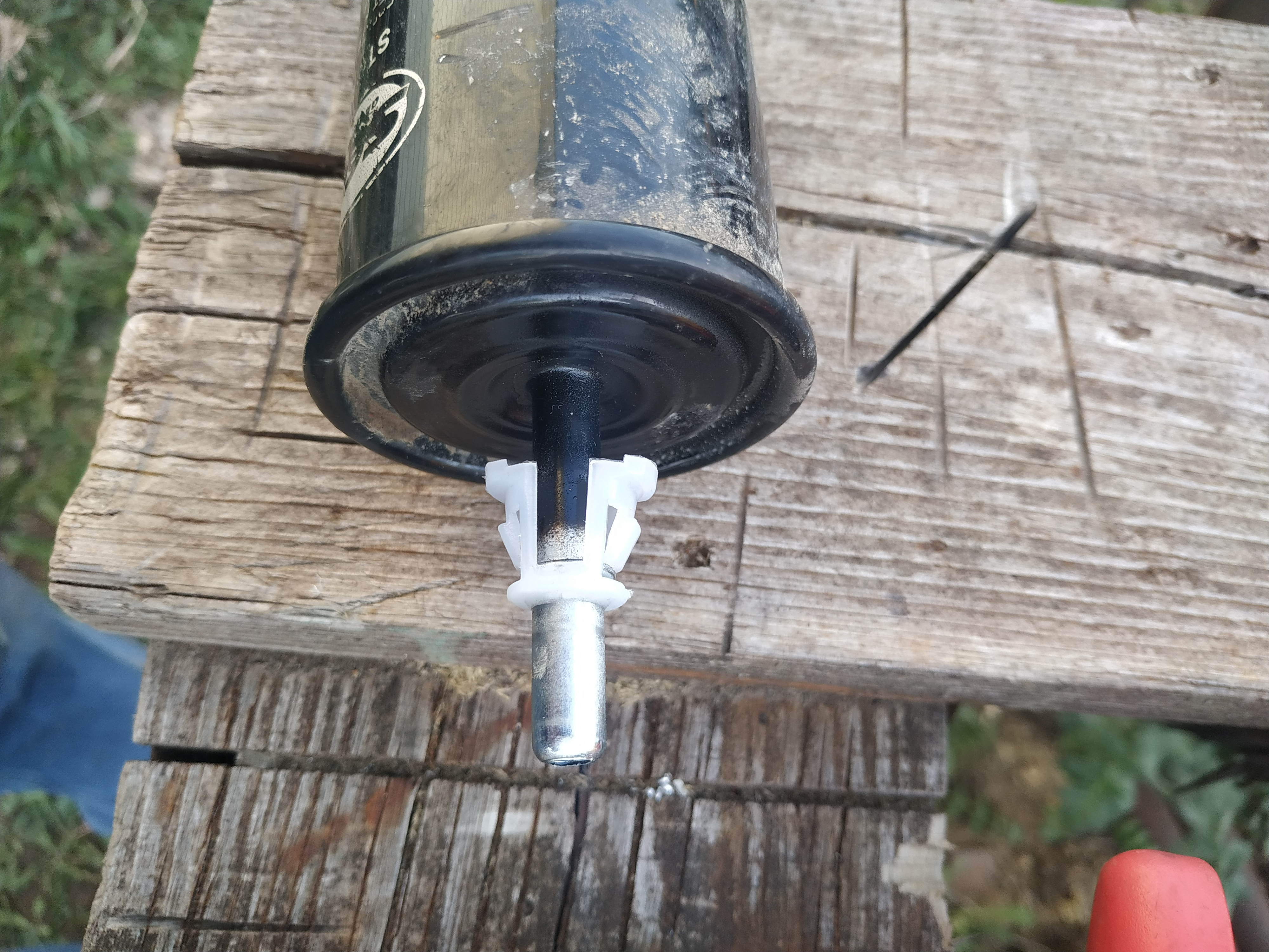

Привет парни. Заменил сейчас тонкий топливный. На новом фильтре на штуцерах были такие штуковины. Я их снял полагая что они уже есть в колпачках на бензотрубках. Теперь начал ёрзать. Потому что с вновь установленного фильтра трубки снимаются вручную. Туго конечно, но снимаются руками. Хотя снимал со старого фильтра с помощью инструмента. Подтёков бенза нет, но как то сыкотно. При надевании трубок были характерные щелчки. Значит зафиксировались. Но почему теперь руками можно снять? Никогда не имел дела с подобными соединениями.

Не могу промолчать, хоть у меня и на ВАЗ. Дело серьезное. На моей машине такой же фильтр, штуцеры фиксируются штатными скобками. Первая замена - в тот же день заглох на дороге и лужа под машиной. По времянке закрепил проволокой. Да так и оставил на несколько лет. Вторая замена - через день лужа под машиной прямо во дворе, крепление было штатное. Опять выручила проволока. И потом только проволока. Гораздо надежнее штатного крепления. Можно еще большой стяжкой подстраховаться, стянув штуцеры между собой, чтобы не могли слезть. Фантазию проявить нужно. Кто-то скажет колхоз, но есть ведь опыт. А закончиться может всё печально.
Руками точно не должно сниматься, там же давление.

MartynovD, эти клипсы для крепления на ладе не нужны, это для креплений другого типа. Если после щелчка снимаются трубки руками, то либо на фильтре пояски крепления недостаточной высоты, либо сами штуцеры на топливопроводах уже разбиты. Но прежний же фильтр снимался с отжатием клипс штуцера. Значит сам фильтр не совсем правильной геометрией. Если нет желания и возможности сделать как должно быть, то метод смекалки крестовой обвивки стяжками или вязальной проволокой, при отсутствии подтекания топлива, вполне себе имеет место быть.

Всё так. Сегодня у меня с обеда рабочий день. Я пораньше поехал в город и купил эту трубку насос-фильтр и два таких же штуцера. Временно я замотал проволокой, стянув, эти штуцера на фильтре. Приеду домой заменю всё. На крайняк на штуцера надену резиновый бензошланг и червячными хомутами стяну. Буртики на фильтрах сравнивал, штангелем мерял :) - одинаковые. А быстросъемы старые да разбитые. И пластиковая трубка с изломом. В общем лучше заменю. Спасибо парни. Завтра по плану должна быть семейная поездка в Тольятти в технопарк Сахарова.

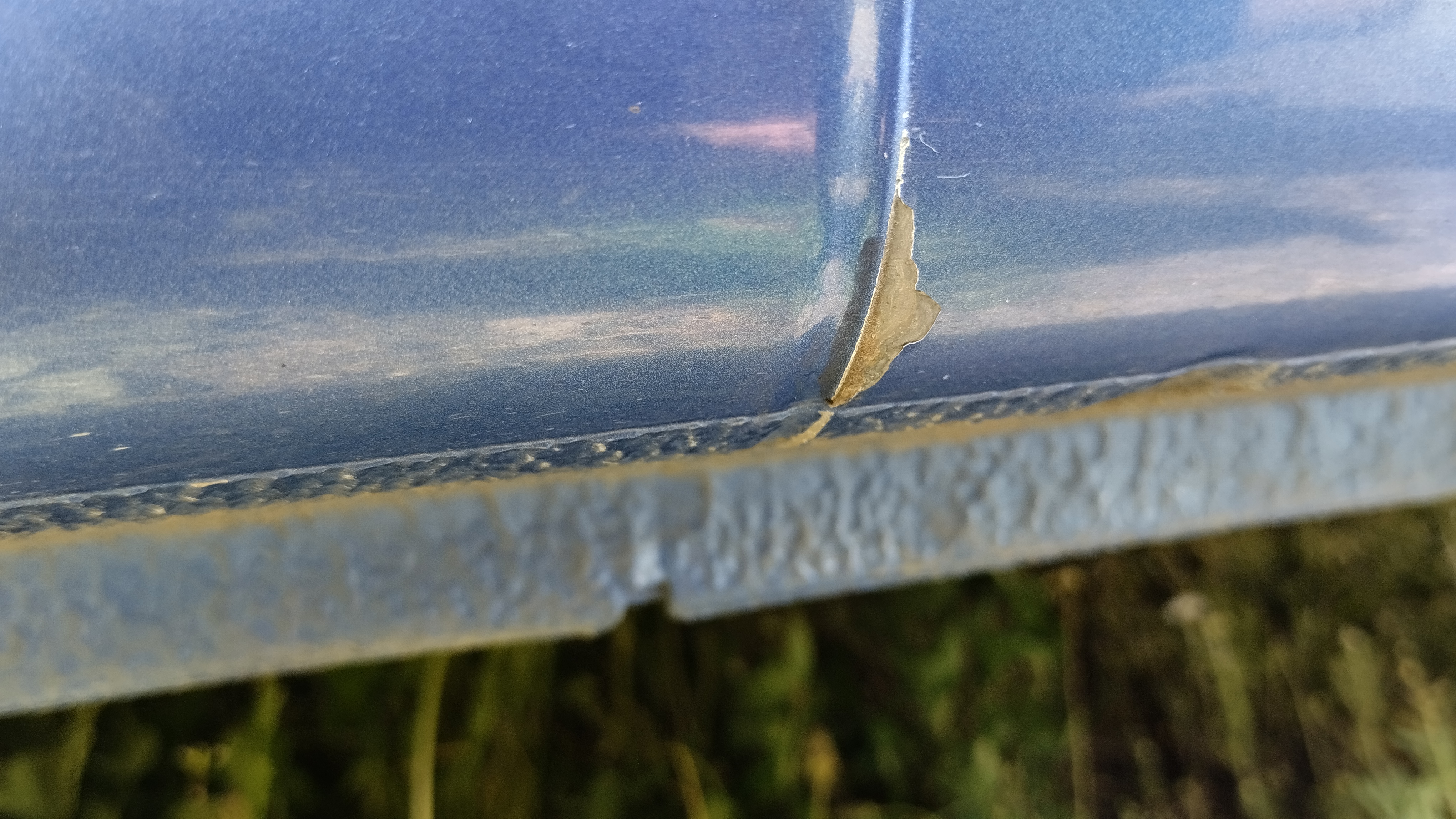

На третий год эксплуатации к 75 000 пробега, как и на прошлой калине, пороги стали отторгать краску.

Интересно, что у меня под пластиковыми накладками порогов на 14-м году жизни? :hmmm:

все там норм, у весты антигравий заходит на вертикальную часть порога и проблем с отбивкой краски нет, на гранте не хотят исправлять, допиливаем сами :psih: , уже зашкурил, прогрунтовал где металл, покрыл антигравием, покрасил, жду и покрываю лаком :D

у меня на стыке порога отбилась чуть краска, ржавчины не было. Обезжирил, закрасил.

Только в этом году появились полосочка на стыках порога и заднего крыла. Но у меня брызговики не родные.
