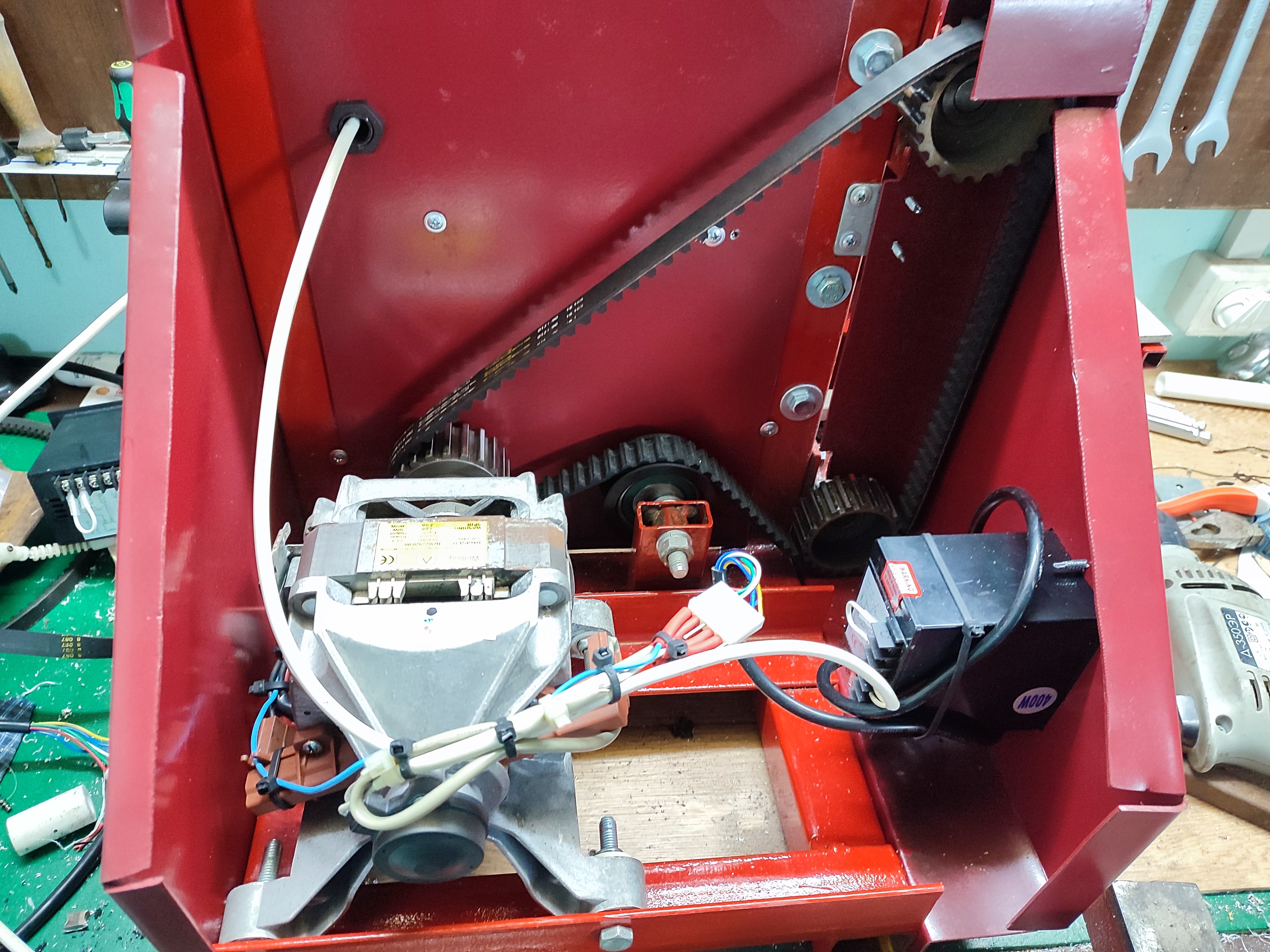

Сегодня закончил гриндер. Двиг от стиралки, китайский регулятор оборотов. Для интереса решил обойтись без токарных работ. Ролики из полипропиленовых муфт, привод собрал из шкивов помпы и ремня ГРМ 2108.

zalex писал(а):
Вс янв 01, 2023 19:02:36
А оси?
Сообщения: 9235
Благодарил (а): 813 раз
Поблагодарили: 1691 раз
Непрочитанное сообщение zalex » Вт янв 31, 2023 21:51:45
четвёрковод писал(а):
Вт янв 31, 2023 21:15:56
А оси?
Подшипники помпы 2108 вместе с валом
Непрочитанное сообщение четвёрковод » Вт янв 31, 2023 22:04:36
Ага, а на двигатель как насадил? )
Сообщения: 9235
Непрочитанное сообщение zalex » Вт янв 31, 2023 22:20:44
Со шкива двигателя буквально десятку аккуратненько снял наждачкой. После этого на него просто напрессовал шкив помпы.
По фото - сейчас немного поправил и урезал вертикальную упорную пластину, она у меня на клее немного уползла
Непрочитанное сообщение четвёрковод » Вт янв 31, 2023 22:27:35
Гранит же?, можно пару болтов добавить.
Сообщения: 9235
Непрочитанное сообщение zalex » Вт янв 31, 2023 22:31:31
гранит. Сейчас сидит крепко, ничего добавлять не нужно. Клеил на жидкие гвозди.
