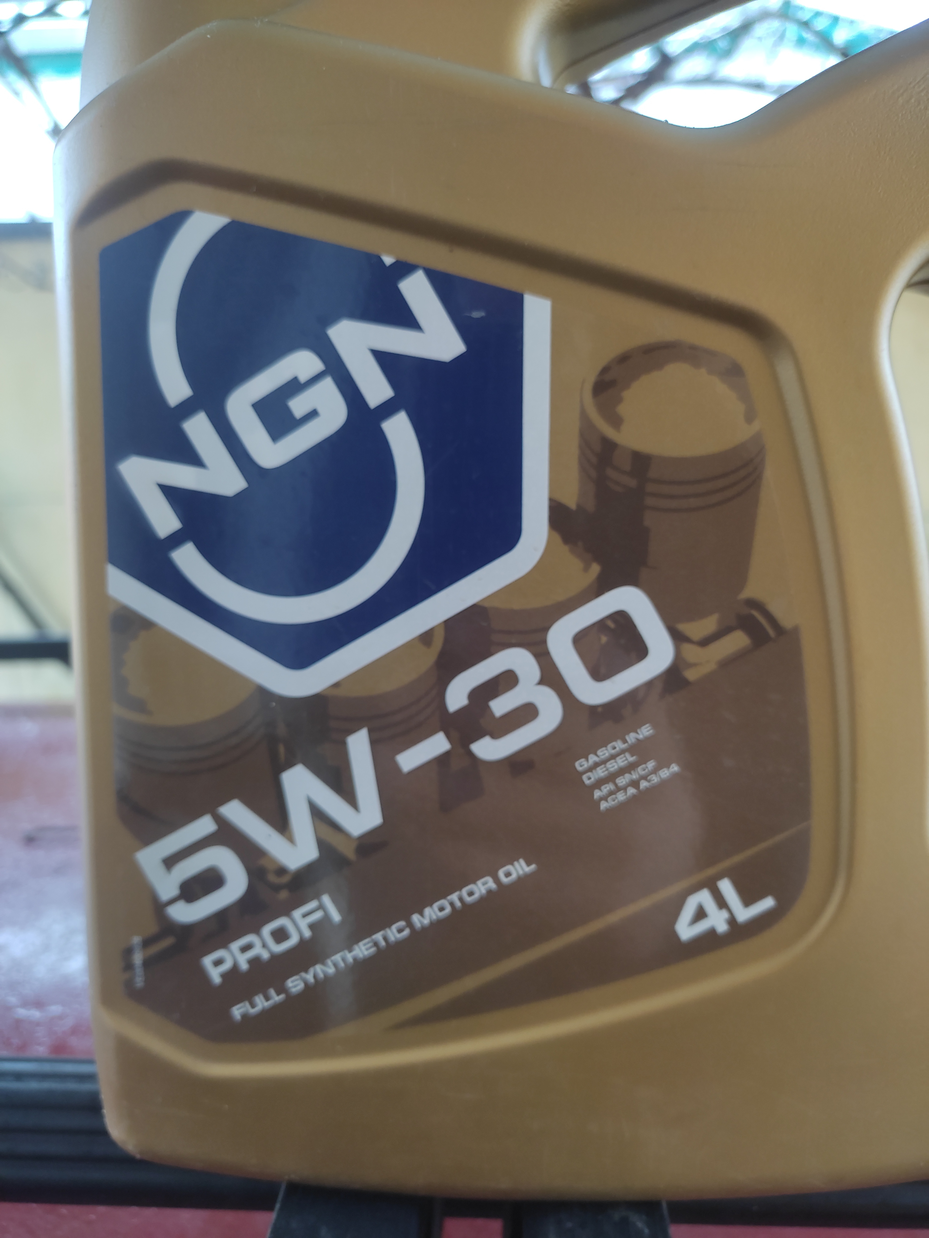

Непрочитанное сообщение VladiZlav » Сб мар 09, 2024 21:27:05
Меняем масло, пробег чуть больше 5000 после капиталки, масло на пробу тоже, но от другого поставщика.
