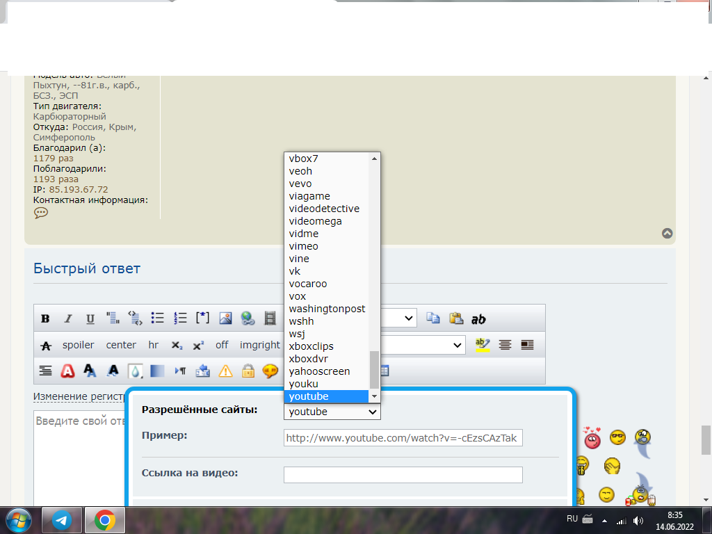

А как видел вставить?
Ссылку на ютуб вставляешь, выделяешь и заключаешь в теги, черная стрелка в кружочке .[bbvideo]типа[/bbvideo]
Ага. Значит без трубы никак. Спасибо.
Нажми на стрелочку в кружке и увидишь список ресурсов,откуда можно вставлять ссыли.

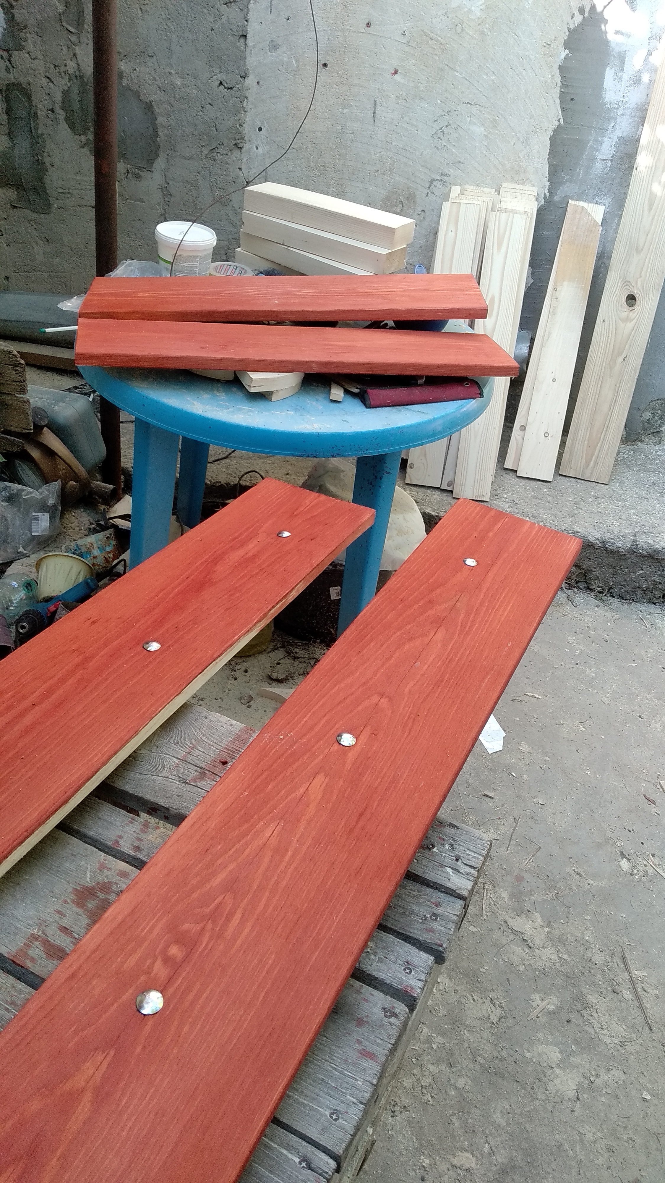

Решил немного поработать.
Для начала парктроник поставил.
Потом занялся кроватью для сына.
