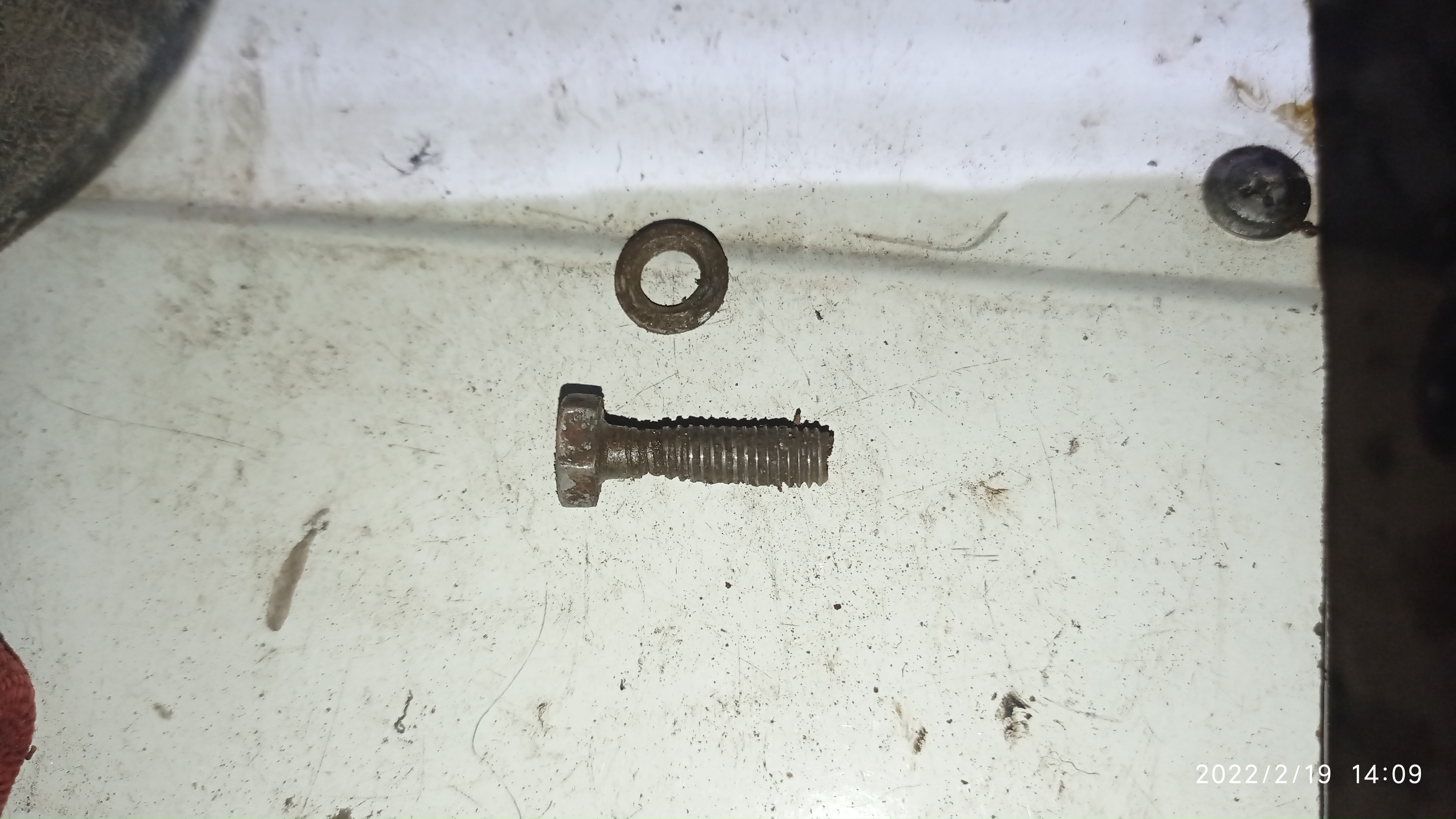

:confused: заменил верхнюю шаровую. Стук не ушёл. Я щас-матюкнусь.
Стукает если качаю правый передок. И при езде. Нада звать соседа и хай качает. А я под машину. Это пипец
Отправлено спустя 1 час 4 минуты 42 секунды:
Ага. Пришол сосед. Покачал маш. Стукае там де я приваривал кронштейн амортизатора, где шпильку оборвало! Ноэтам-еле-еое. А вот люфтит левая длинная рулевая!!!! Хгтя-я вчера её снимал когда менял среднюю тягу и она тугенько ходила!!!! Вот вам и диагностика. в руках вертишь- оно нормальное, а на-месте стучит. Просто вчера-позавчера-некому пошатать былоэруль и машину покачать. Вот и-наменял лишнего. Левая длинная у меня есть АТ. Ещё из запасов от брата двоюр. вторая!-первая-правая стоит уже недавно ставил.

Пришли запчасти от Вити Гостя. Кстати внутренняя втулка на сайлентах толще, чем на тех даазах шо я ставил! :thumbsup: за шо ему спасибы!
а я нашёл шо у меня стучало. Больтик м6 раздолбало! От удара послабло и начало разбивать. Это крепление кронштейна переднего амморта. Там де шпилька оборвана м8. И я сварганил крепление. Так там один раз открутился винтик, другой раз треснул металл. А щас вот больтик разбило. Подобрал больтик с утолщённым началом! Нарезал резьбы шоб сантим было без резьбы. И вкрутил. Позже если это не надолго, то нарежу там м8 резьбу!
Отправлено спустя 57 секунд:
Короче из-за одного больтика я наменял кучу запчастей. Даже та рулевая тяна шо вроди сиучит левая - она щас и не стучит.

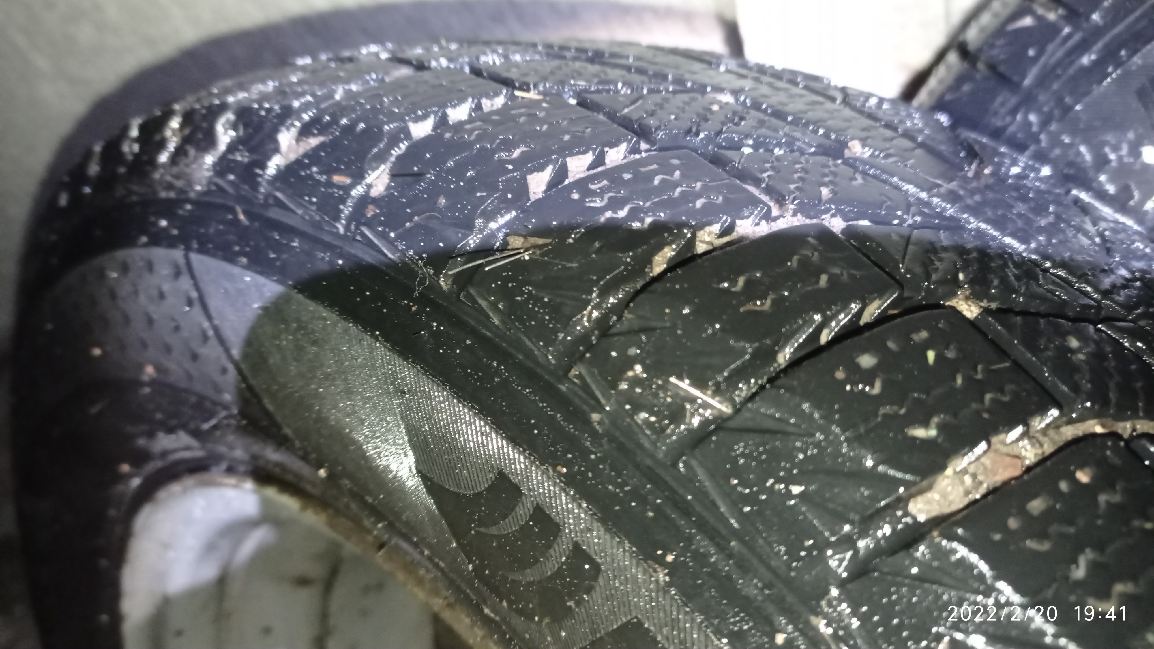

:confused: итак ремонт похоже-не окончен. По городу дороги убитые и я оцэ пару-тройку дней ездилэи-не чуял проблеммы, пока сёдня не поехал по новой трассе днепр-павлоград. Чую передок справа вибрация. Биение. Ну думаю похоже когдм недавно ямку словил, то не токо болт амортизатора разбило, а ещёэи шину помяло. Хотя колесо я снимал и не видел проблемы. Кое как доехал 80-90. Дома сняв колесо -- вот. Выпирает. И второе переднее почти так же. Более того. Укололся когда нёс колесо. Оказуеца выдезло три проволоки. Хотя в том месте нету повреждений на шине! Это вобще оевая. А ударял правую недавно. Короче Задние крутил- они нормальные. Здохли 2 передние. Хэнкок зима . 4 сезона. Может можно их назад вкинуть. А может и новые две брать. Протектора ещё 6-7 мм.
Отправлено спустя 1 минуту 40 секунд:
Когда-то еа-прчти лысых нокианах с такими пухырями протектора меня машину вело влево. Сделал развал - повело вправо! Тогда шинм была дохлая. помню.

:confused: охничёсе. Уже 1300 олна такая шина! А были они по 700 грн 4 года назад. Оё . https://rezina.cc/uk/hankook-i-cept-w61 ... N8QAvD_BwE
Сообщения: 11253
Благодарил (а): 285 раз
Поблагодарили: 788 раз
X-TAZмобиль 2105
Непрочитанное сообщение мишаня » Пн фев 21, 2022 9:12:58
меняй передок.опасно на таких уже ездить.и не вздумай их на задок ставить.это не то,на чем можно сэкономить.

так зад же целый!!! Просто ям много. да и до вчерашнего дня я ездил сотню и не видел вибрации. Знач просто ямы добили!
Отправлено спустя 1 минуту 14 секунд:
:devil: кстати да. Я вижу там дешевле есть. 1060 - 1080 грн. Какие-то. Новые возму и фик с ними. На след зиму. Если усёэнорм будет.
