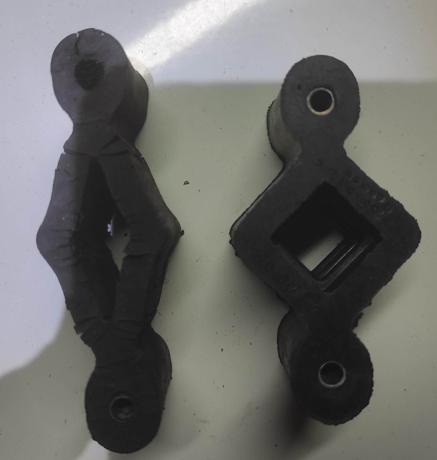

Решил заменить подушку и ремни подвески глушителя.
При откручивании верхней шпильки подушки (ромба) проблем не было. А вот с нижней шпилькой так не получилось. Отломилась. Ничего проще не придумал, как сбил гайку (фотка прикреплена), кажется, была приварена. И получился диаметр отверстий разный. Со стороны гайки диаметр значительно больше (приложил фотку), чем со стороны вставления шпильки. Вставил гвоздь. Небольшой перекос по оси получается из-за разницы диаметров отверстий. Не нравится такая конструкция. Можно как-то улучшить ситуацию? Типа
разная длина новой и старой подвески
приклеить жидким металлом похожую гайку[/b]? Или пусть такое безобразие остается?
С ремнями подвески так же не все гладко прошло.
Сначала установил подушку (ромб), а потом стал устанавливать ремни. Один установил ремень, а второй не получается. Коротковаты или просто сил не хватает подтянуть. Так и получилось, что один новый ремень, а другой старый ремень стоят. Приложил фотку по длине. Может быть, что ремни коротковаты? Я вот думаю, может, сначала надо было ремни установить? Легче глушитель в сторону сдвигать, а уже только потом подушку (ромб)?
гайка
отверстие после того, как сбил гайку
отломленная шпилька
старый и новый ромб
Сообщения: 47871
Благодарил (а): 1519 раз
Поблагодарили: 3796 раз
Вопросы знатокам - V (про то, чего нет в профильных темах)
Непрочитанное сообщение Антон80 » Вс июн 20, 2021 22:47:29
А не получится удалить из гайки отломленный кусок шпильки, вставить гайку на место и притянуть болтом? Её же не сильно важно там жестко фиксировать?

Непрочитанное сообщение goodwin » Пн июн 21, 2021 0:23:46
Хорошая идея.

Пн июн 21, 2021 4:04:33
сначала, потом ромб
Спасибо, так и подумал, что ромб не будет позволять нормально сдвинуть глушитель и установить боковые ремни.
