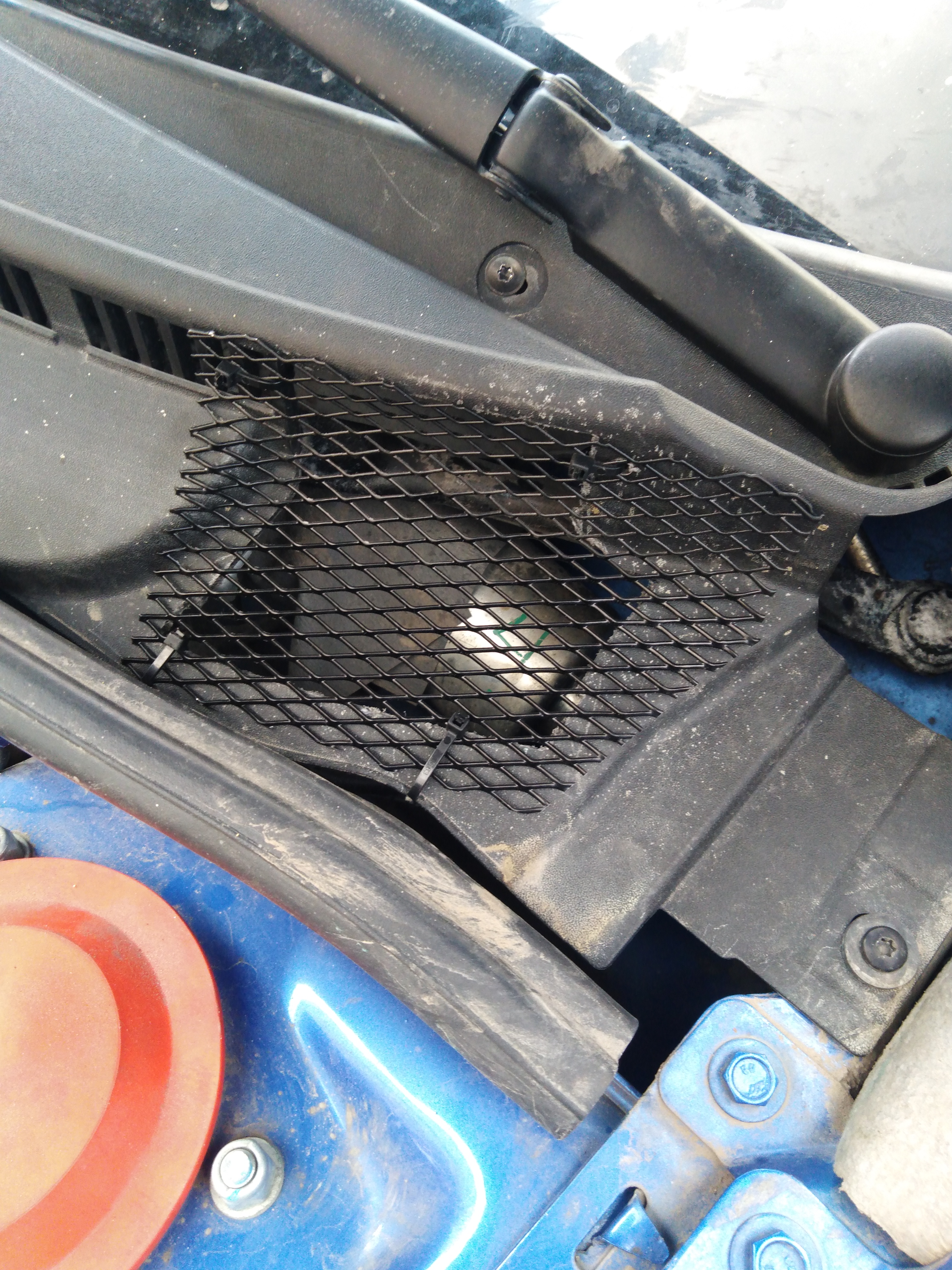

В обновленной гранте измененное жабо, добраться до стока в районе моторчика стеклоочистителя можно только сняв поводки, только потом жабо. За 8 месяцев там накопилась горсть листвы и грязи, забив сток. Выпилил окошко, на стяжки сетку, теперь можно, убрав сетку, залезть рукой и все почистить быстро и не дергая поводки стеклоочистителей.

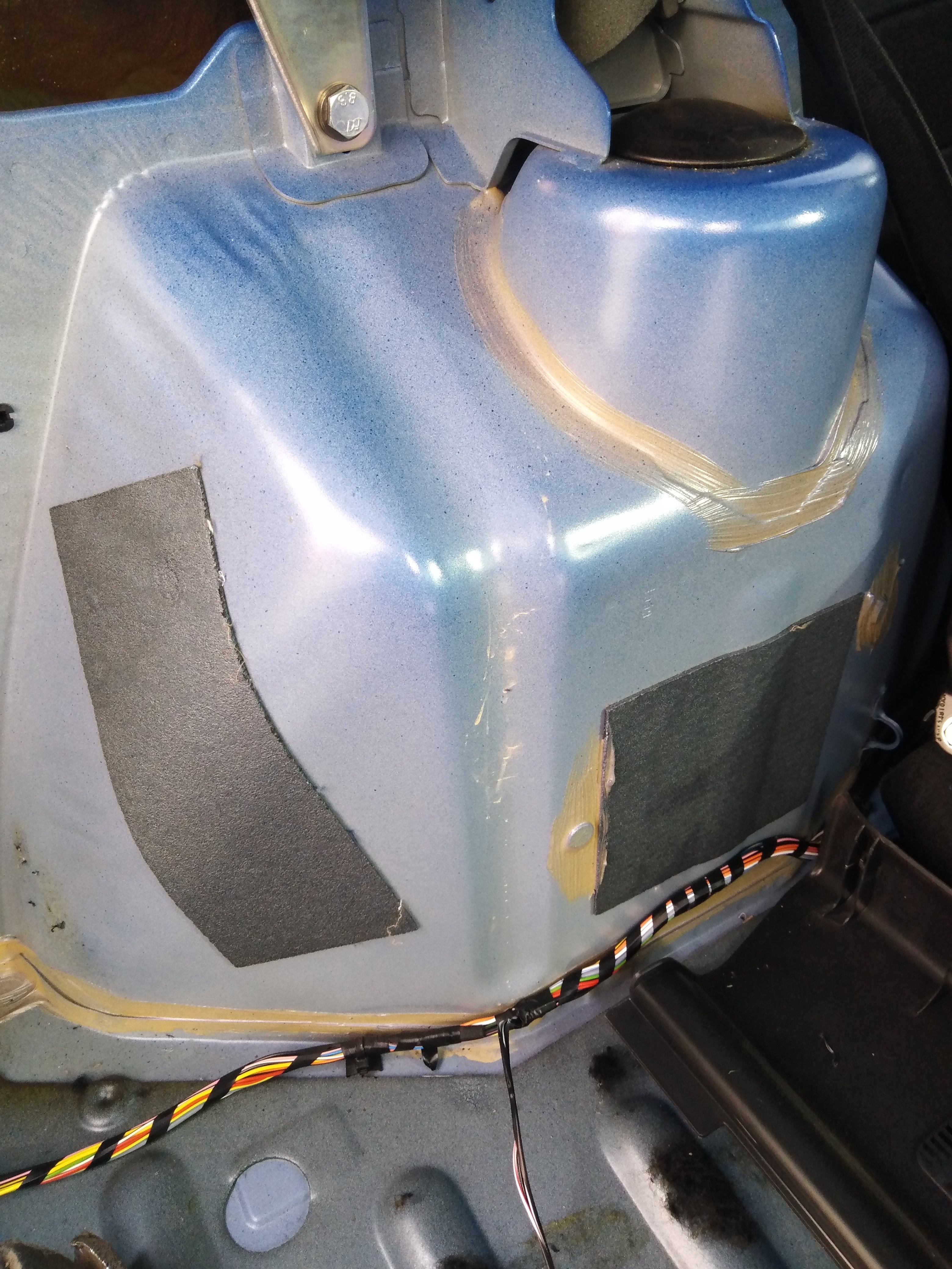

Решил немного пывысить уровень комфорта: снял обивки сзади и в багажнике, вибры с завода на полу достаточно, на арках минимум. В багажнике шумоизоляция приклеена к обивке. Арки и некоторые части пола закатал виброй стп 4 мм. На него сверху герметон а15 от шумофф. На пол барьер микс от sgm, как-то писал про него, комбинированный материал: вибра, звукопоглатитель, звукоотражающая мембрана. Листы 800х500х6 мм, вес 2 кг. На пол багажника, под задними сиденьями, тоннель и полы сзади ушло 5,5 листов.
На пластиковых элементах с завода шумоизоляция.
Все собралось обратно нормально, субъективно данный материал значительно лучше предыдущих, что использовал. Теперь надо заново разобрать переднюю часть и добавить его туда, плюс добраться до всех сверчков в панели, да еще крыша :D
