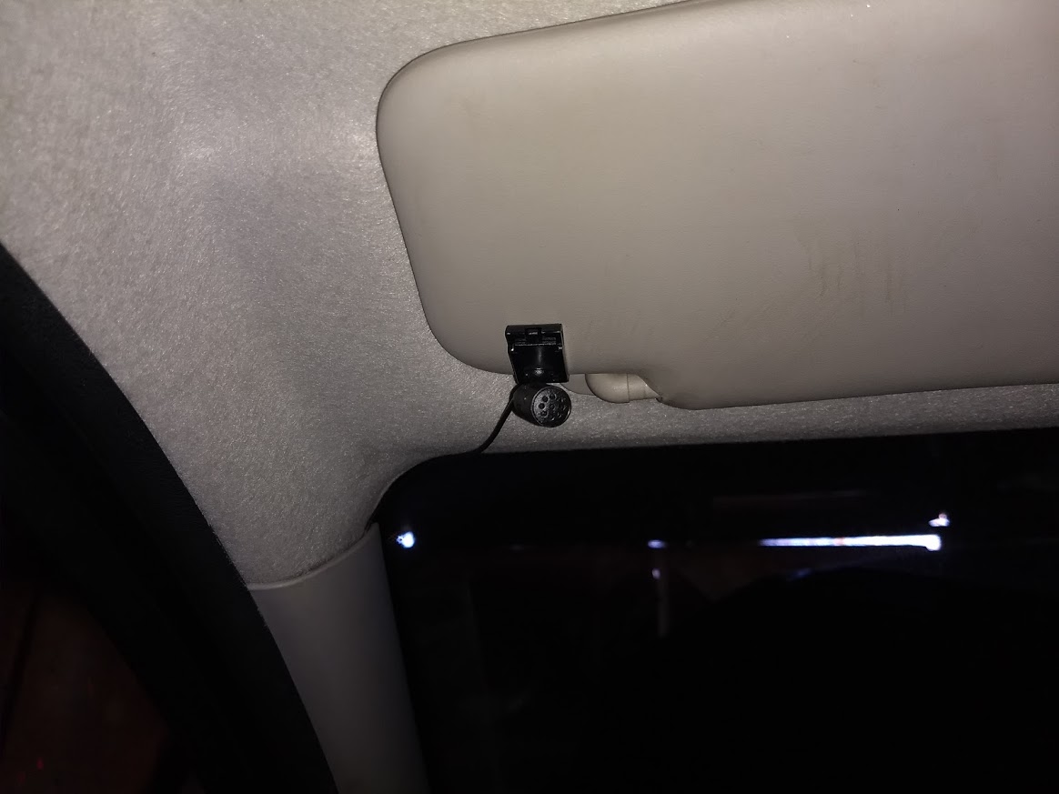

гость, настроил подсветку, примерно, под общий оранжевый цвет, более-менее смотрится. Микрофон вынес на козырёк, юсб удлинитель в начало центрального тоннеля.

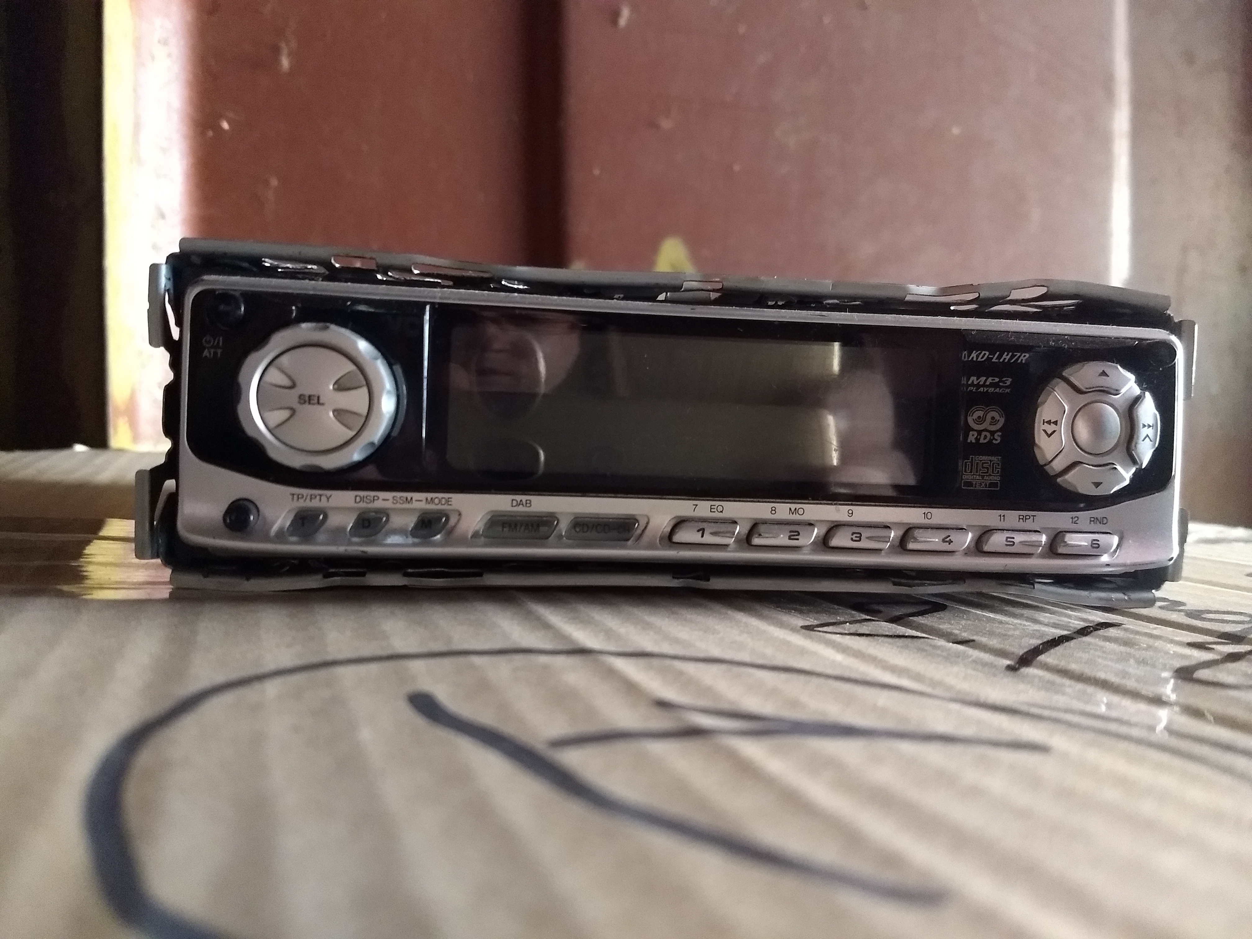

В принципе не плохой Пионер, за исключением того, что это не процессорная магнитола, как 580, ну и микрофон средней паршивости. Идеально слышно с расстояния 10 см, как сейчас установлен, около 30 см, глухо и далеко. Блютуз соединение держит отлично, музыку воспроизводит, очень понравилось звучание flac по блютузу (4 альбома на телефоне), сама же магнитола flac не читает. Флешку на 32 гига видит быстро, мгновенно читает, после включения. Частотный срез присутствует только в промежутке между 63 и 200 герцами (-12 и -24), выше не порезать. Радиатор безумно греется, когда используется встроенный усилитель. Настройка индивидуальной подсветки есть, но довольно сложно сразу догадаться без инструкции. В инструкции так же написано, что усилитель имеет 50 ватт пиковых и 22 номинальных. После старой jvc дисковой звук громче стал, немного больше появилось высоких частот, низкие частоты так же чуть повысились. Пока что штатные динамики блаупункт. Понравился рычаг перелистывания треков и 1.5 строчный дисплей. Есть, кстати, еще и тонкомпенсация, но не на все частоты сразу, а по отдельности низ, середина, верх. Изначально включён эквалайзер с предустановкой "высокая мощность", из-за чего при прослушивании хочется купить именно Pioneer. Если отключить эквалайзер, всё становится на свои места :) Попробовал запустить навигатор на телефоне при сопряжении с магнитолой - вывод звука только в режиме блютуз, во время прослушивания музыки звук идёт через динамик телефона. Но звонок принимает и появляется пикающий звук даже во время прослушивания музыки с usb.

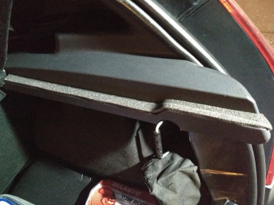

Проклеил задние двери, теперь закрываются лучше и нет грохота металла. Ушло 8 листов Шумофф М2, хотя на передние двери я, вроде как, уложился в 7 листов. Антискрипом проклеил места прилегания задней полки, теперь отлично всё. Возможно на выходных соберу колёса летние, пока еще не сильно большая очередь. И думаю как проложить провод от магнитолы к двери. Где-то перебит, нет сигнала. Так не хочется разбирать торпеду, стойку.

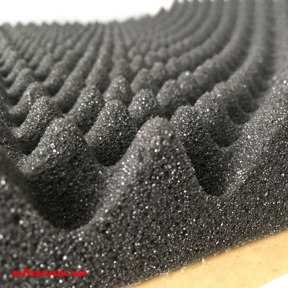

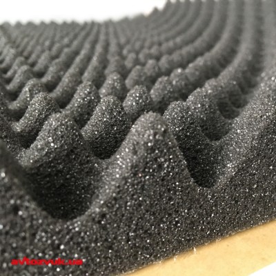

Эта серая вати́новая половая тряпочка в двери завершила процедуру зашумливания авто?

Буйный, да, такая же тряпочка и на полу лежит с завода. Должна убрать вибрацию пластика карты. Но если есть мысли на что заменить, то с радостью выслушаю.
600 рублей отдавать за это размером 100 см на 50 я не могу, к сожалению

Непрочитанное сообщение Буйный » Сб мар 27, 2021 5:33:16
DJTigra писал(а):
Пт мар 26, 2021 18:42:49
Да ладно? На фото поролон.
Dacia Sandero SD
Непрочитанное сообщение гость » Сб мар 27, 2021 12:41:22
На фото поролон.
... особой структуры и рельефа :beer2:
Сообщения: 18011
Благодарил (а): 1434 раза
Поблагодарили: 2222 раза
Dacia Sandero SD
Непрочитанное сообщение Препод48рус » Сб мар 27, 2021 18:47:28
На фото поролон.
и с пропиткой :psih: , ничего вы не понимаете в звукопоглощающих материалах с открытоячеистой структурой :psih:

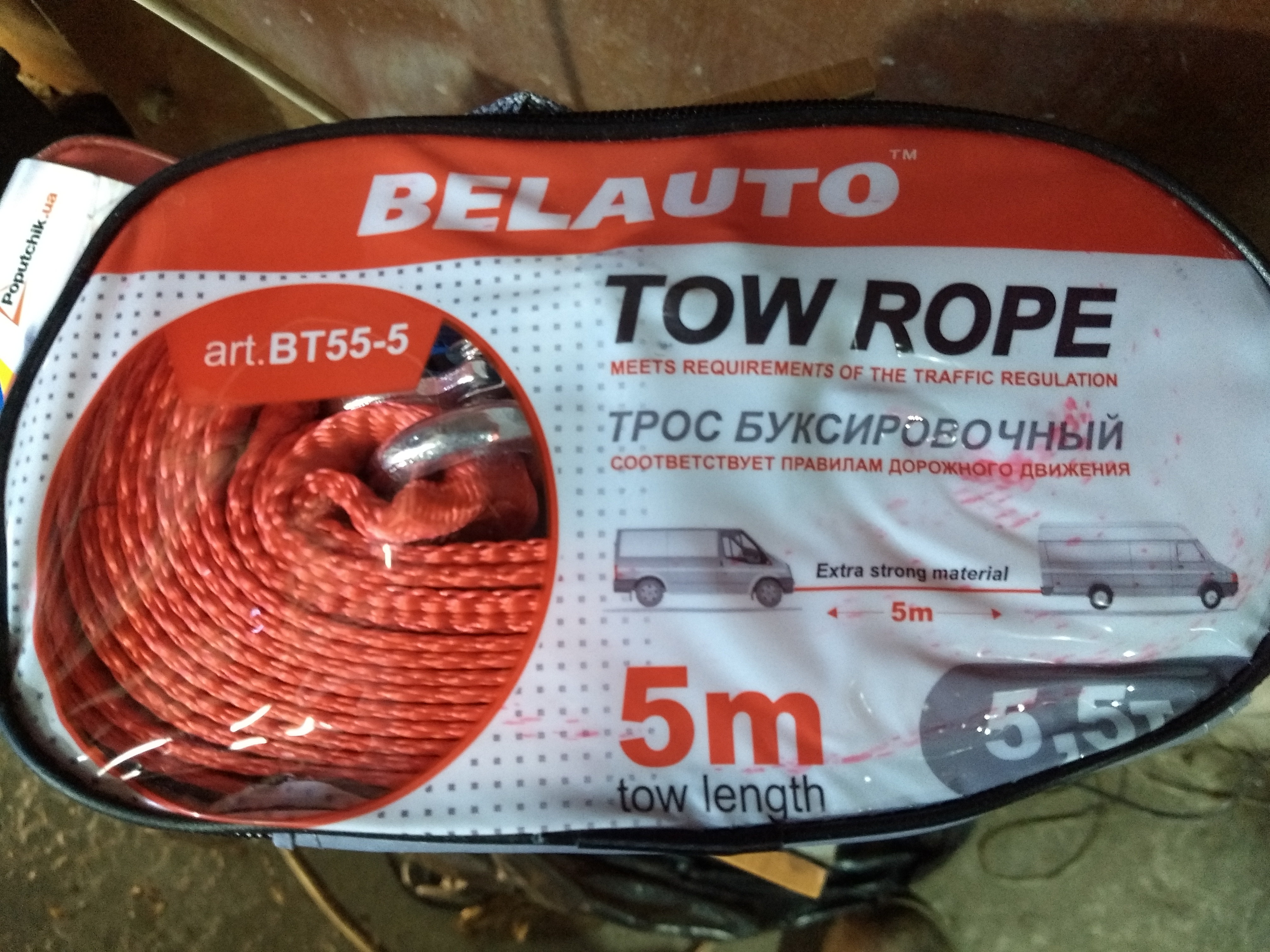

нет, ребра жесткости не трогал, низ двери, где крепления молдинга на двери тоже не трогал. 27 см сверху и 13-14 см снизу, вдоль почти всей двери. В понедельник поеду к сварщику, поставлю заказанные усиленные петли, будут варить аргоном в вакуумной камере, чтобы краску не испортить на двери. Но спасибо за напоминание!
Петли усиленные Sandero_Logan.jpg (9.89 КБ) 4879 просмотров

Петли усиленные Sandero_Logan.jpg (9.89 КБ) - хороший выбор!

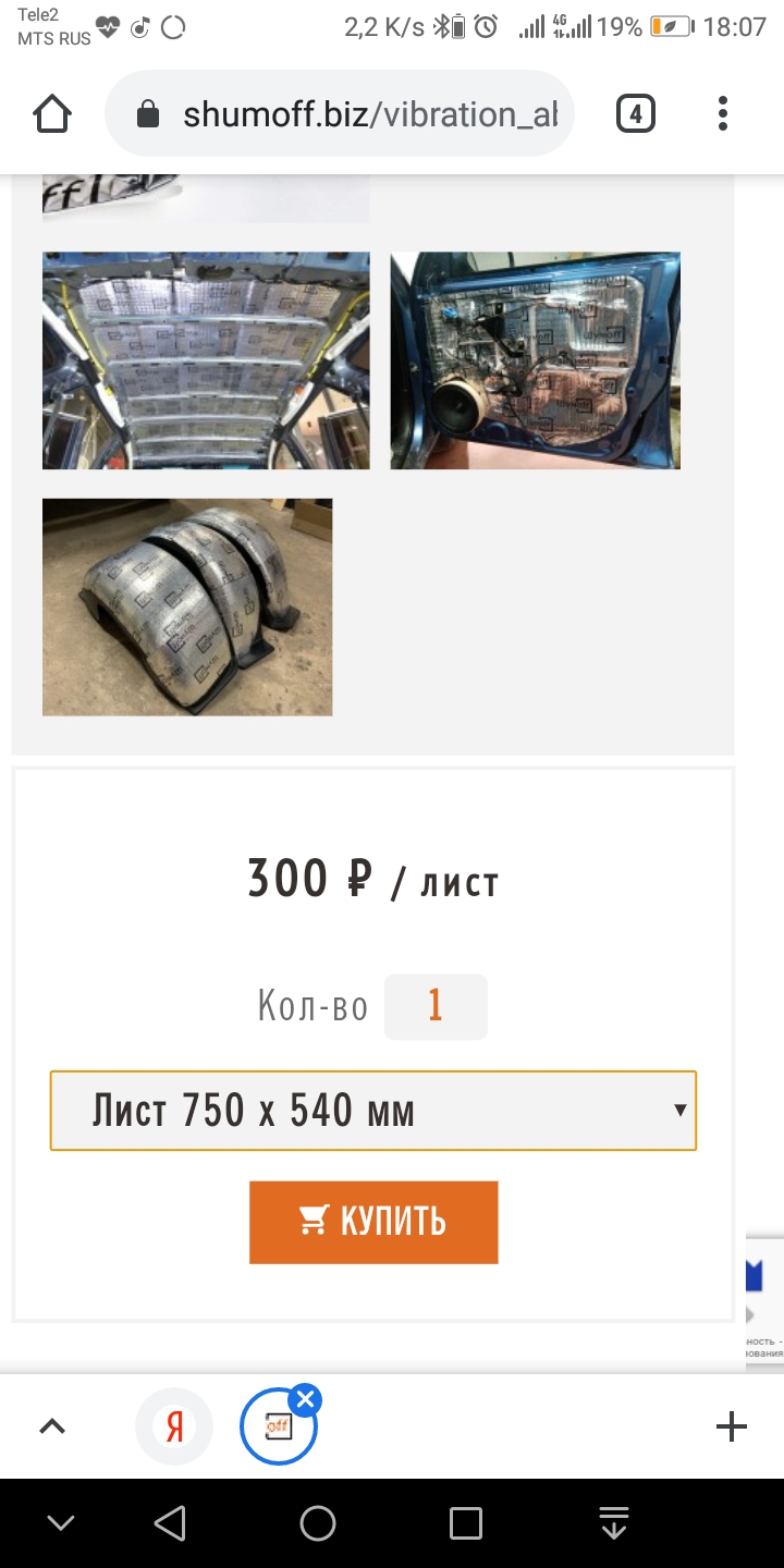

Непрочитанное сообщение Препод48рус » Вс мар 28, 2021 11:42:13
DJTigra, официальный магаз Шумофф выдает и размер 750х540, я себе такую брал

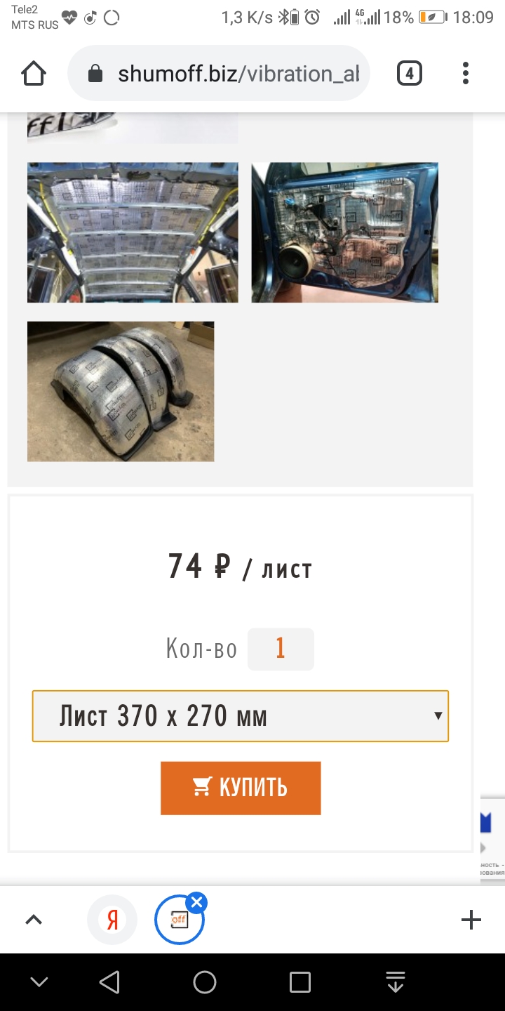

Непрочитанное сообщение Препод48рус » Вс мар 28, 2021 16:08:44
DJTigra, а у нас
Отправлено спустя 47 секунд:
DJTigra писал(а):
Вс мар 28, 2021 12:57:23
Препод48рус, официальный магазин
https://shumoff.ua/vibration_absorbing/shumoff_m2
у нас по 74 р такие кусочки
Dacia Sandero SD
Непрочитанное сообщение гость » Вс мар 28, 2021 18:25:47
Да, у нас они заметно дороже.
