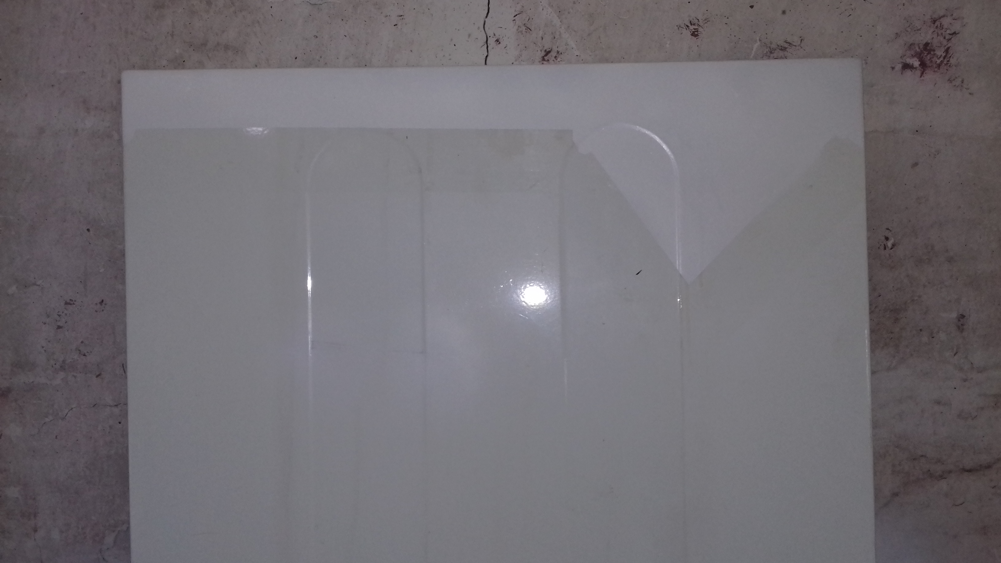

Кто бы мне дверь холодильника покрасил... Отвез бы её в малярку, но нет возможности оставаться без холодильника несколько дней. Баллончиком не хочу. Так и стоит ободранная.
а я уже подкрашивал! С баллончика! Днепр-2 . Держится!

:pinch: разфигачил тут даже переднюю крышку.
Тут на резине трещинка! На верхней. Но оттуда не текло! Бо оно на изгибе прижималось короче. Герметиком залью.

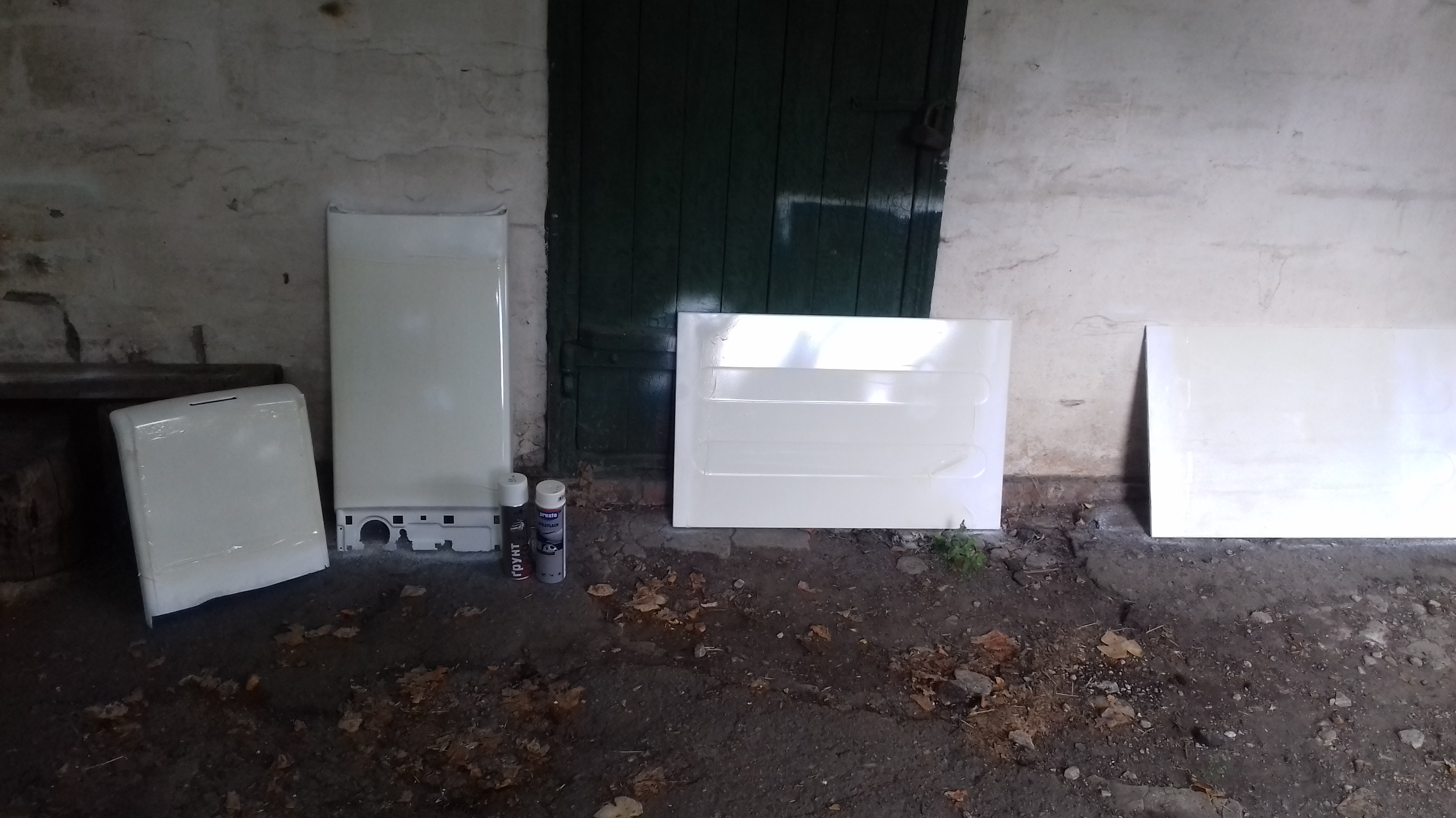

Купыв краску автомобильну белую и грунтовку в баллончиках. Бляха 220 грн. Капец. Надеюсю эхвект будет лучче от такой покраски!!

Ну мож балончиком ложится и лучше, но блин краска почти кончилась, а скоко я там красил. Края токо. Грунта ще побалона. и в чём прикол- грунт перевернул и попшикал очислил проход. Можна ще будет красить. а краска сучка вверх ногами всёравно пшикает. Блин прродавщица предложила эту краску. Сказала эта за 120 лучше, чем была за 75. От коза. А я ще пластмнку не нарастмл на крышке. Нада будет докрасить, а неизвесно чи будет красить. От коза.
Отправлено спустя 1 минуту 44 секунды:
:psih: думал полиролькой пройти потом. Мож помоет старую краску и цвет пододинаковицца. :fear:
Но на первой я полиролькой пробовал - воше толку мало ьыло на краске, которую кисточкой ложил.

Блин. Не послухав я шо нада не скотч клеить, а малярну ленту. От скотча липкое остаётся! И краску старую местами подняло! Там.де наждачкой ходил и не сдирало, а скотч поднял. Сцуко. Ггг. Ща докрасю пока не засох балон можэ .

:-x параша. Там де был скотч блестит. А брызги заматовили основну поверхность. Попшмкал и на место скоича. Улучшилось! Гг.
Нада полиролькоц пошорхать всё. Оно почистит трохы наверно.

:crazy: а вот сусед купил баллончик акриоовой краски в Авроре за 50 грн. Ёмкость та же шо и у пеея 500 мл. И покрасил диск. С двух сторон. И он блестит! А у меня не блестит. Тоже написано глянцевая. Но моя стоит 120 грн в специализир.магазине. :thumbsdow ну есть момент - мож я мало краски наложил. Сосед весь балон на диск убил. А у меня ещё и осталось! замечаю лучше блеск там де я пшикнул лишнего и аж подтекало. Там вроде блеск есть. Мож я мало наливаю краски. . . :pinch:

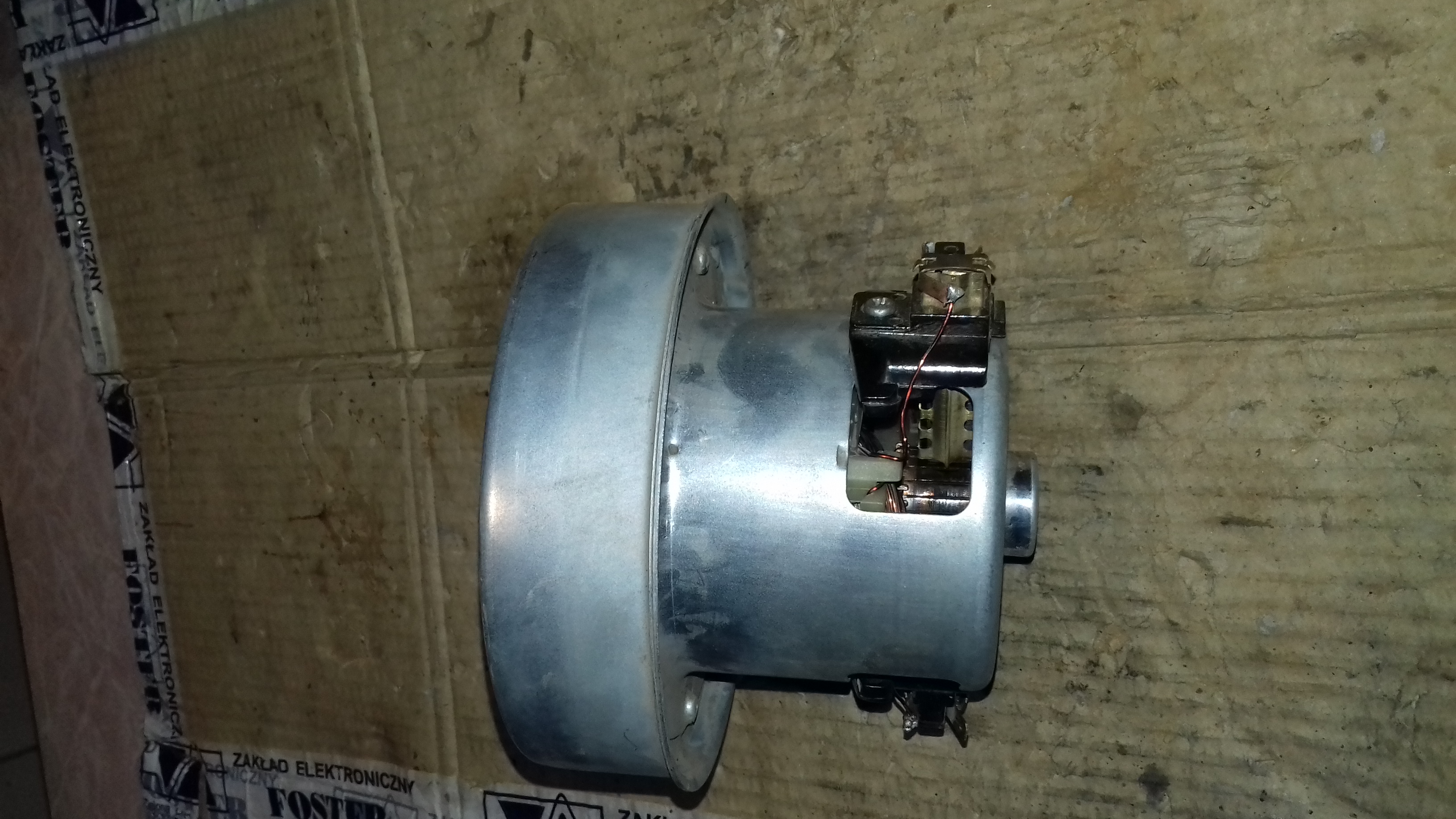

Ещё два пилисоса на ремонт. Один безмешковыц. Ему годик. Сдох. Щётки. Заменил. Шквпрчит мотор. Мотору кирлык. За год. Лж.
Второй лж мешковый. Подшипники мотора заменил. Фиксатор мешка сварганил. Намотку шнура исправил. Всё работает как новый. И скоко денег оцэ брать за реанимацию. . . . Эти пилисосы одной хозяйки. Грит уже третий купила. А эти два стоят сломаны.
