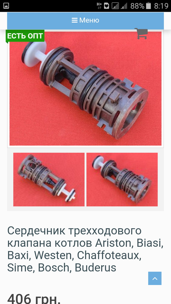

Непрочитанное сообщение X-TAZ » Пн июн 01, 2020 6:24:59
Вот он картридж. Вспомнил я. От утечки сальника ржавела и разваливалась пружинка и трёхходовой клинил. Тоже не грело .
Снимаем скобу - вытягуем сервопривод. Снимаем ещё скобу-фиксатор и вытягуем картридж. Он с резиновым уплртнением. Там есть как отвёрткой поддеть шоб тянуть вверх. И смотрим чи ходит клапан туда сюда. Он подпружинен. Должен возвращаться в одно положение. Тоесть без сервопривода он должен выкинуть шток вверх. Это вроде отопление.

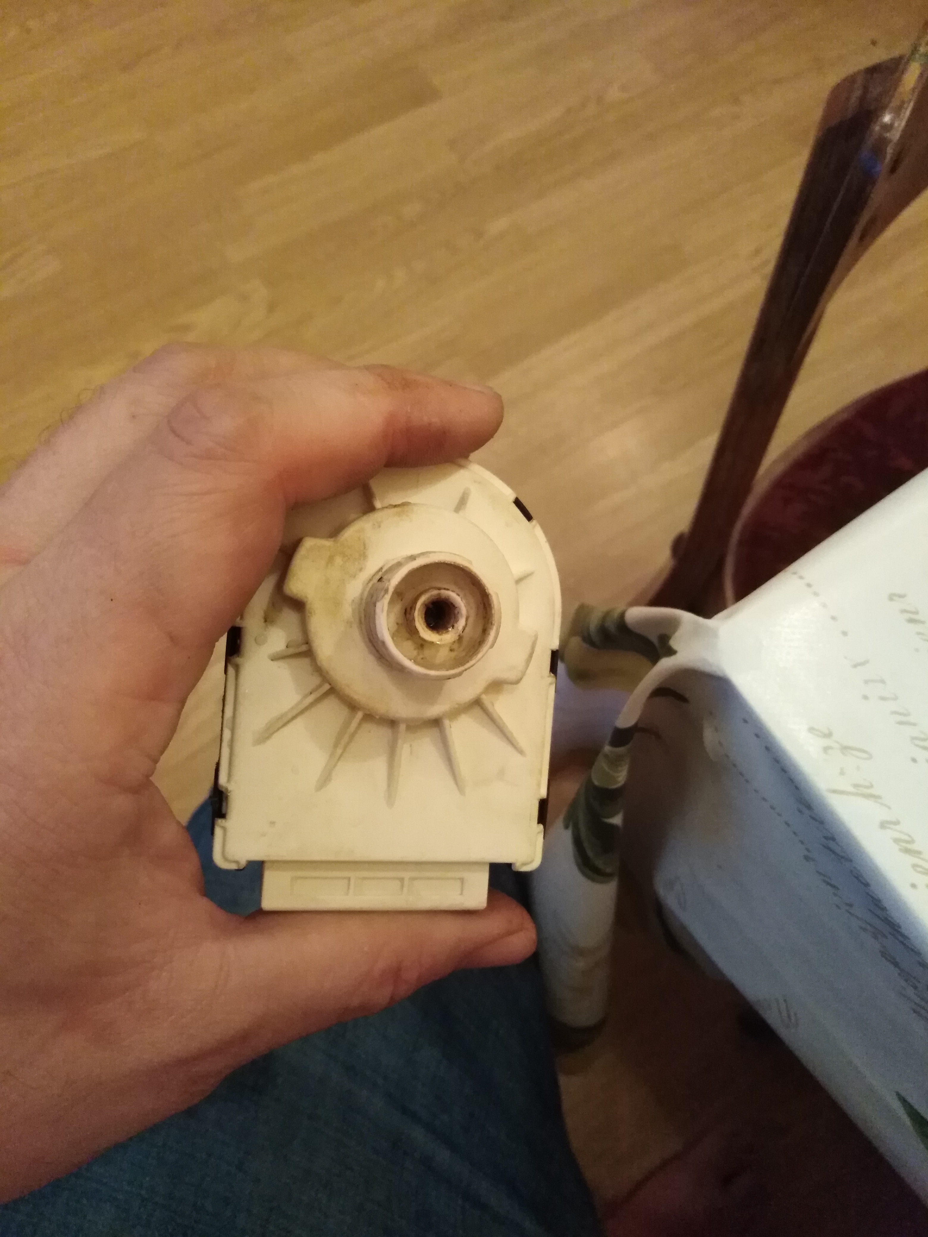

:psih: а ещё может просто сгореть сервопривод от влаги. Или в плате может быть проблема и не двигает сервопривод. Поэтому снимаем сервопривод - вода не потечёт. И чем-то толкаем шток трёхходового внутрь. А наружу он должен сам выдвигаца. Если не ходит- знач клин трёхходового. Если ходит, знач сервопривод проверять.
Отправлено спустя 6 минут 16 секунд:
Вон от сервопривод трёхходового. Чёрный над насосом левее. Его вытягивать мешает коробок камеры сгорания. Но под наклоном выворачивать и выходит!

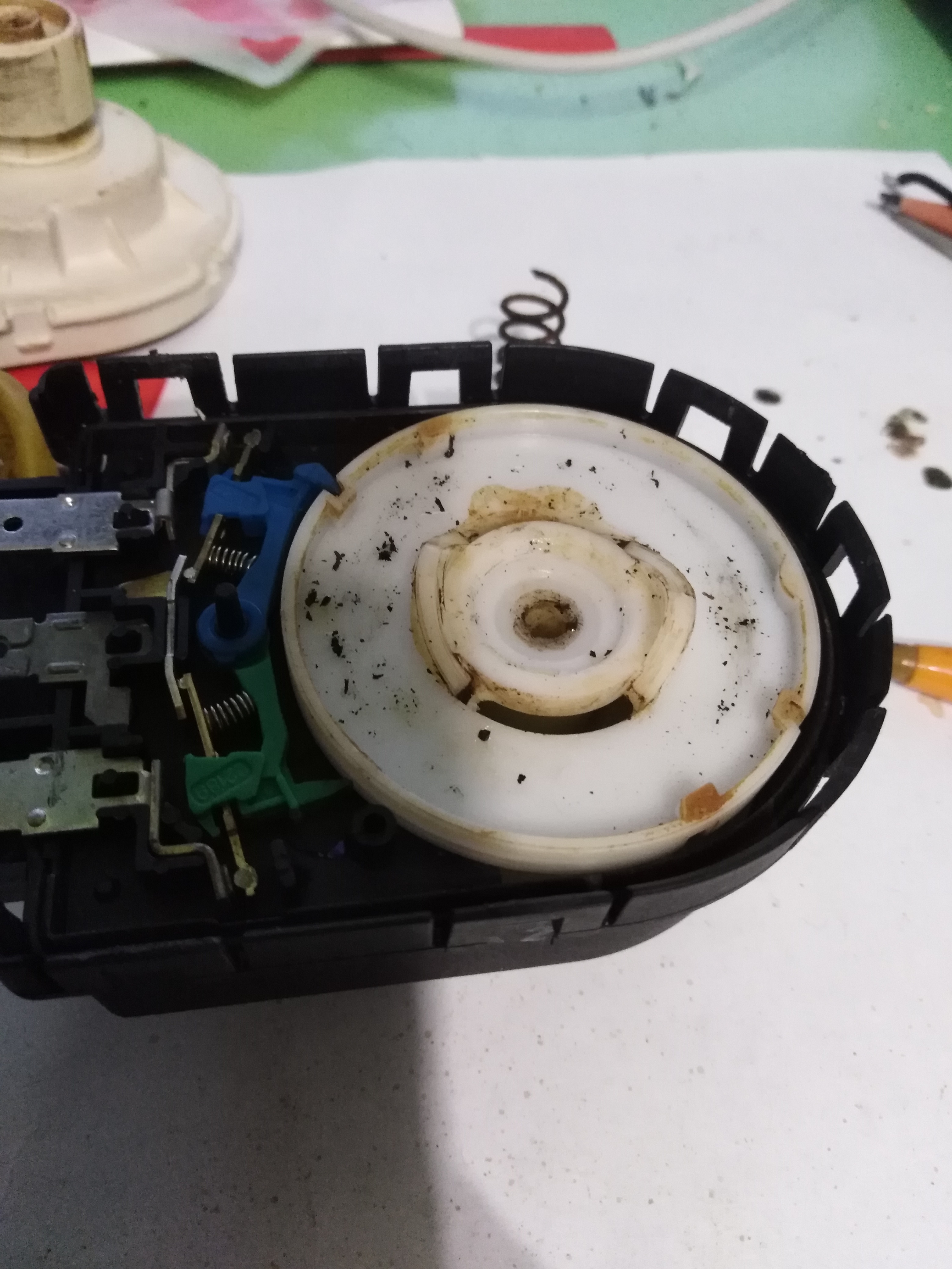

Непрочитанное сообщение zalex » Пн июн 01, 2020 20:17:46
Саня, вот он, опыт. Диагностика на расстоянии. :thum1:
Вскрытие показало развал пружины в приводе и течь сальника клапана, как причину всех бед. Мотор и редуктор в порядке. Как оно по практике? Замена узла целиком или есть надежда найти пружину и сальник? Ну и как оно будет ходить?

Непрочитанное сообщение X-TAZ » Пн июн 01, 2020 20:22:16
LOL не поняв шо за пружина в приводе? :confused:
Сальник не сменный. Меняется вкупе с картриджем. Выше фото. Цена 400 грн.
Приводы разбирал. Нету там пружины. Разные есть приводы. Шото в одном помню было. Но не помню как. А так в приводе пружина не нужна. Пружина стоит в картридже трёхходового.

Непрочитанное сообщение zalex » Пн июн 01, 2020 20:45:42
вот она, на толкателе привода, на моих фото она развалилась, на толкателе осталась ее узкая часть.
Непрочитанное сообщение X-TAZ » Пн июн 01, 2020 21:10:50
На.большинстве приводов нету такой пружины. Та тарелка- толкатель свободно гуляет! А толкает шток самого трёхходового - там есть в картиридже пружина! Такшо можно ставить без пружины! :thumbsup:
Отправлено спустя 49 секунд:
Да и шток обысно с тарелкой одно целое! Пластиковый! А тут латунь.
