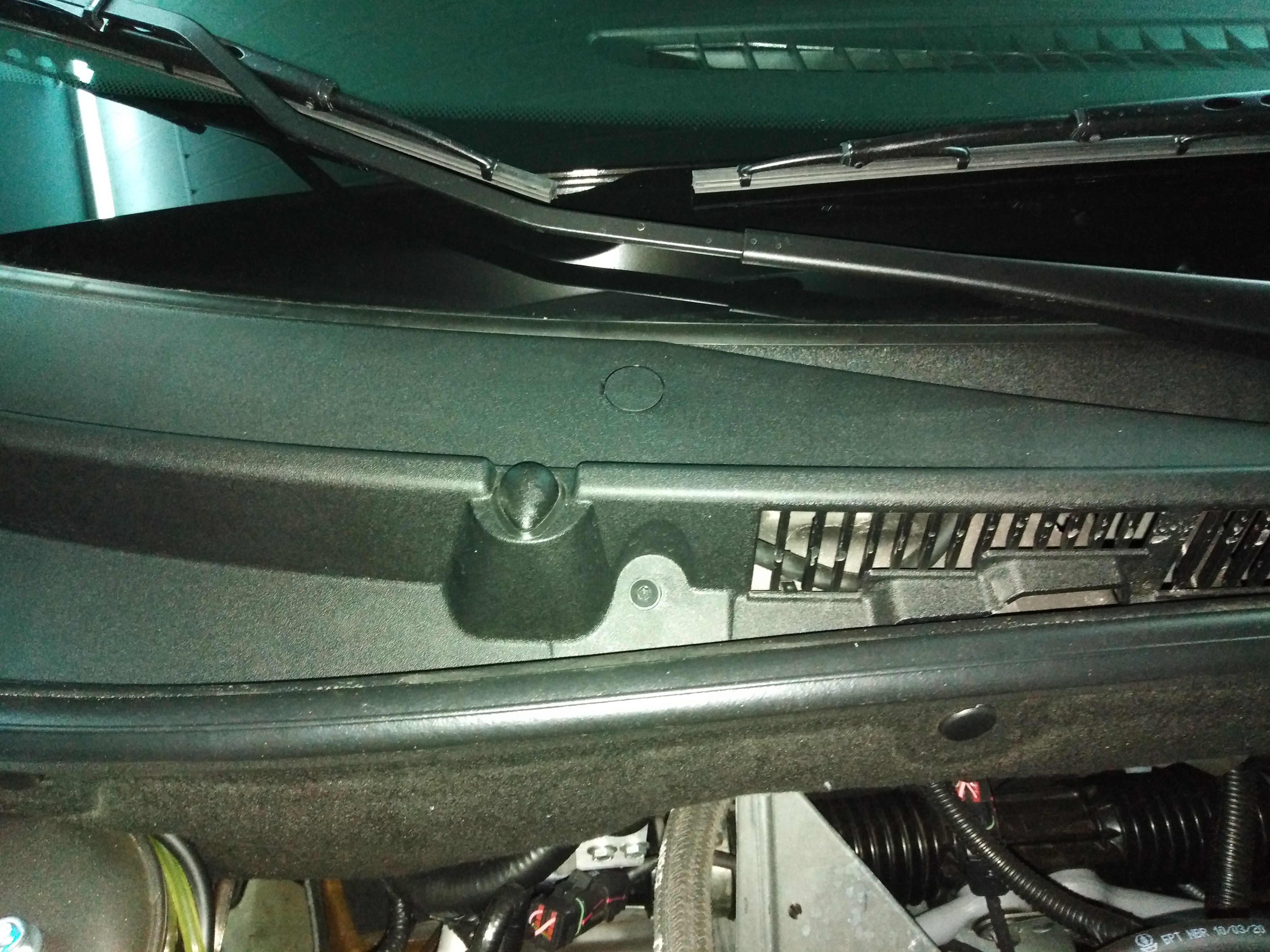

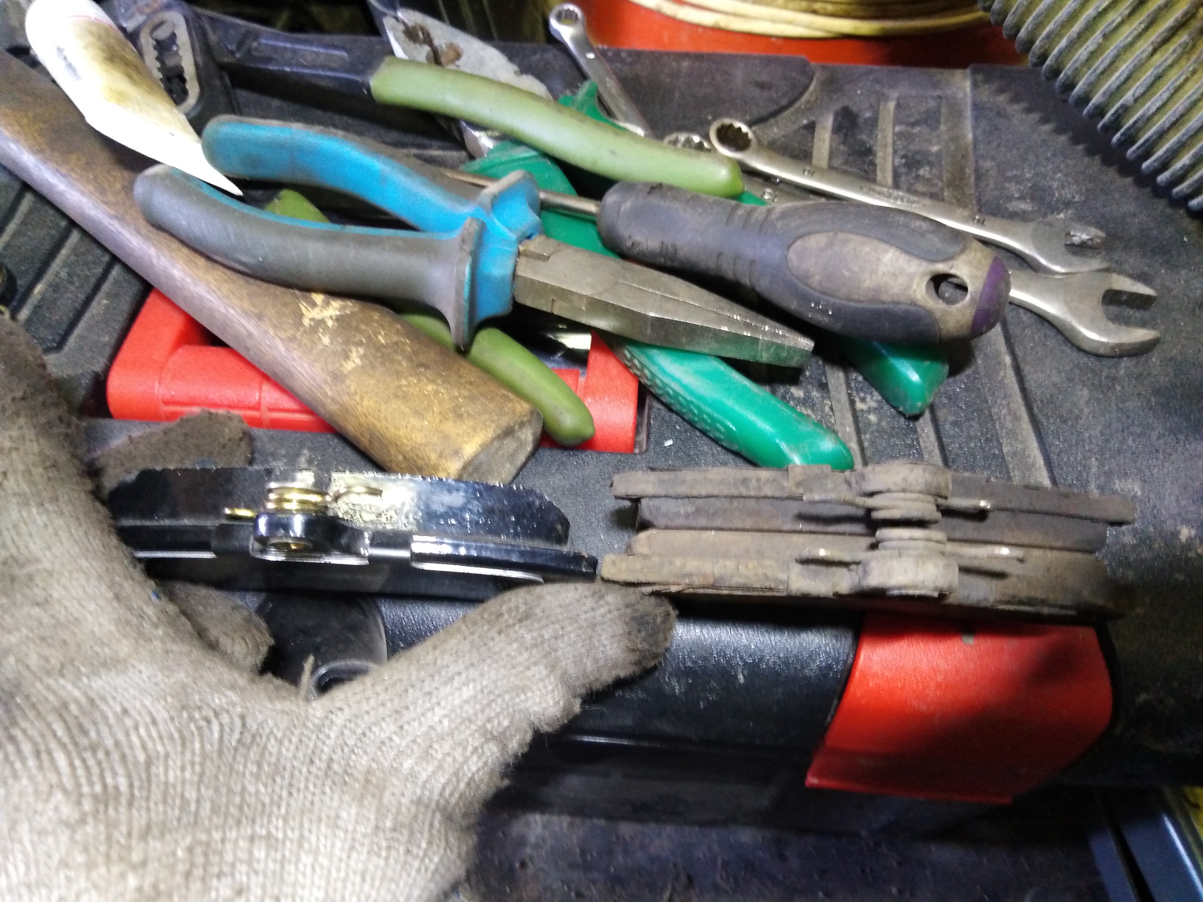

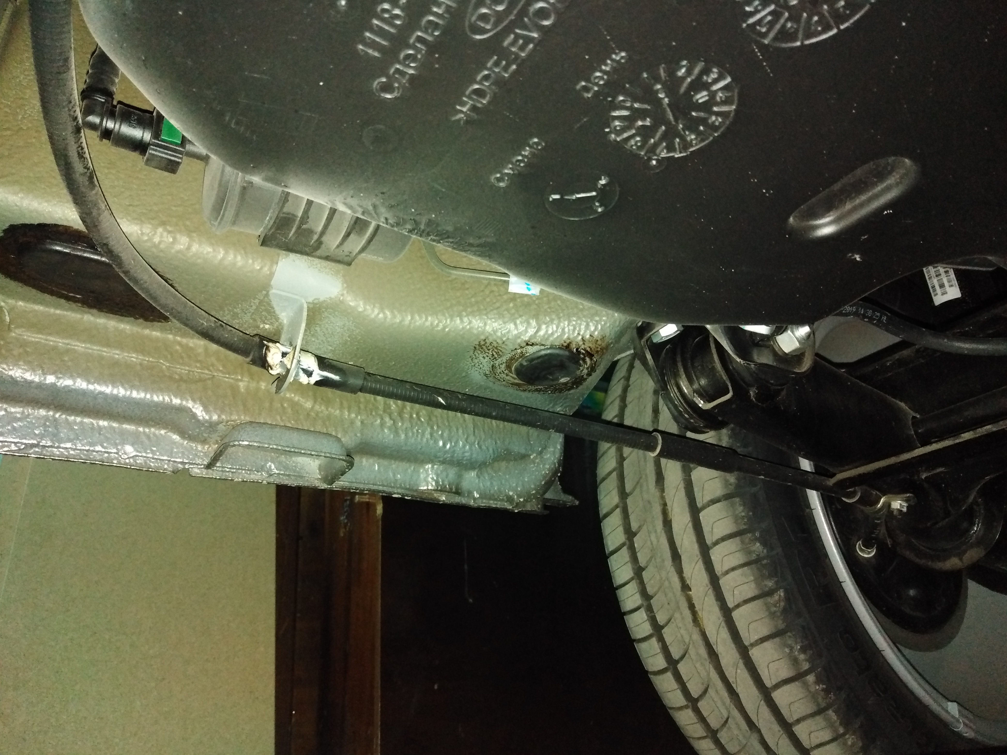

поменял сегодня резину на летнюю, заодно заменил все тормозные колодки, тиир, пока откручивал защитный экран, чтобы подлезть к регулировке ручника, отломил одну шпильку крепления, поставил болт насквозь.
левая - новый болт

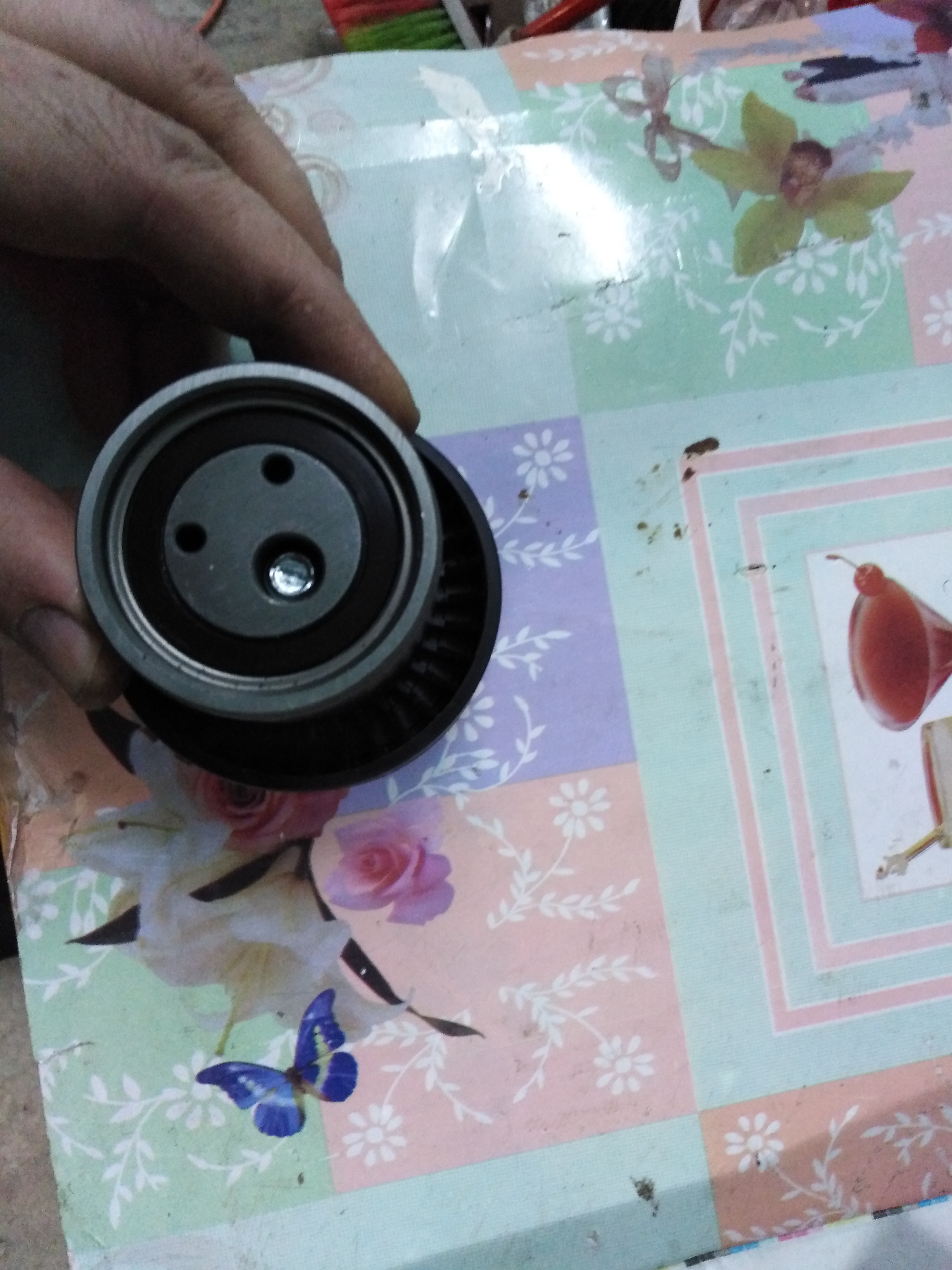

Краткий фотоотчет о сегодняшнем дне.
Отправлено спустя 5 минут 12 секунд:
Замена ролика, не забываем, что резьба на винте левая.

По поводу ролика. Натяжной механизм старый, только вместо штатного ролика прикручен ролик ГРМ?
Сообщения: 9234
Благодарил (а): 813 раз
Поблагодарили: 1691 раз
Уголок калиновода
Непрочитанное сообщение zalex » Сб апр 04, 2020 19:56:58
Нет, натяжного механизма нет вообще, этот ролик ставится взамен обводного. Тут якобы эластичный ремень.
