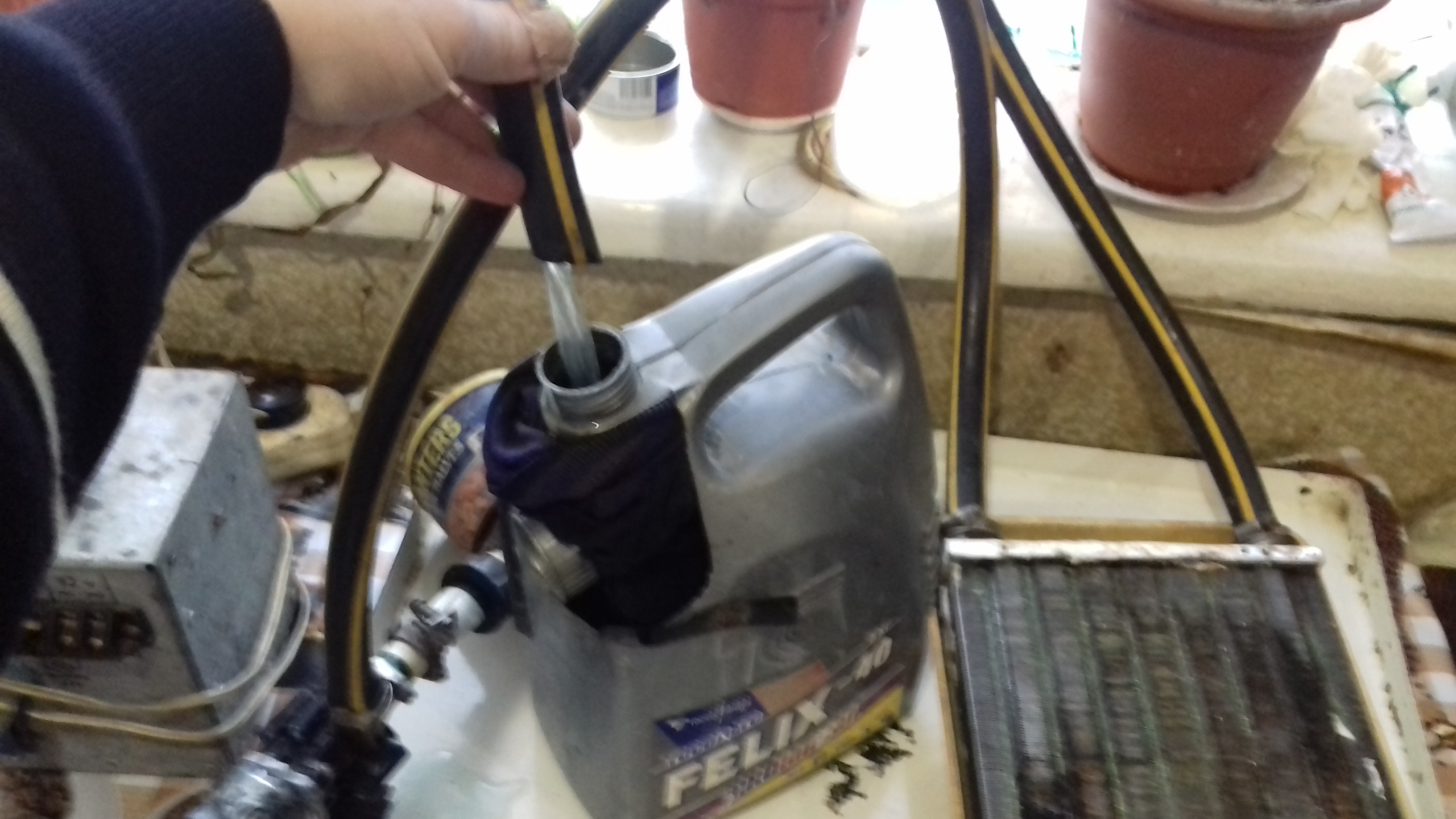

:fear: не было ляктричества весь день. точнее не было 220, а мне надо было промывать теплообменник. Выручило то, что насос у меня на 12 вольт и я взял старый аккум автомобильный свой дежурный и часа три жужжал. напруга на аккуме просела до 8 вольт. Но он на освещение и мелкие работы вот хватает! Ещё выручило то, что у меня от такого котла с которого снял оеплообменник вторичный, был дома теплообменник других люлей, которым я промыл, но они не спешат забирать, бо-ч им новый поставил. Короче я просто утром подменил теплообм на котле пока на промывку снял. можно было и не спешить сёдня мыть. но промыл. Под вечер свет дали. И домывал от 220.
Уже установил. Греет! Вчера делал замеры - ставим на котле гвс 60 градусов. . . А с крана идёт 43. А в котое в первичном конэуре 73. Перепад 30 градусов! Это много. После поомывки ставим 60. В на выхоле 55, а в котле греет 68. Перепад 13 градусов! Отлично!!
Щас снял с моей ржавоц беретты на промывку вторичник и мою.

Непрочитанное сообщение X-TAZ » Пн фев 24, 2020 14:43:37
:rlc: промываю теплообменники котла Навьен. нержавеющие оба. Зараза поЛкотла выгпеб шоб снять их. :confused:

Непрочитанное сообщение X-TAZ » Пн фев 24, 2020 17:40:43
:no: не нрав мне эти котлы по сборке. Напхали так всё, шо нужно весь короб с вентилятором вынуть шоб снять теплообм. :confused: в.других котлах доступно! Открутил две трубки и потянул на себя теплообменник!
Тут появились у нас котлы - hi term optimus. Два колупал - внутри латунные гидроблоки. Всё собрано нормально. Вроде китай. И цена 10 - 11 тыс грн! Это оч дёшево! Но внутренности классные!
Отправлено спустя 1 минуту 39 секунд:
Пн фев 24, 2020 15:43:53
Главное не лечиться когда-то потом от рака )))
химию в последнее время юзаю повторно отработанную. И по-нескольку раз. Она даж не воняет почти! та я и двери и форт открываю када мою.
Вот последовательно зафигачил.

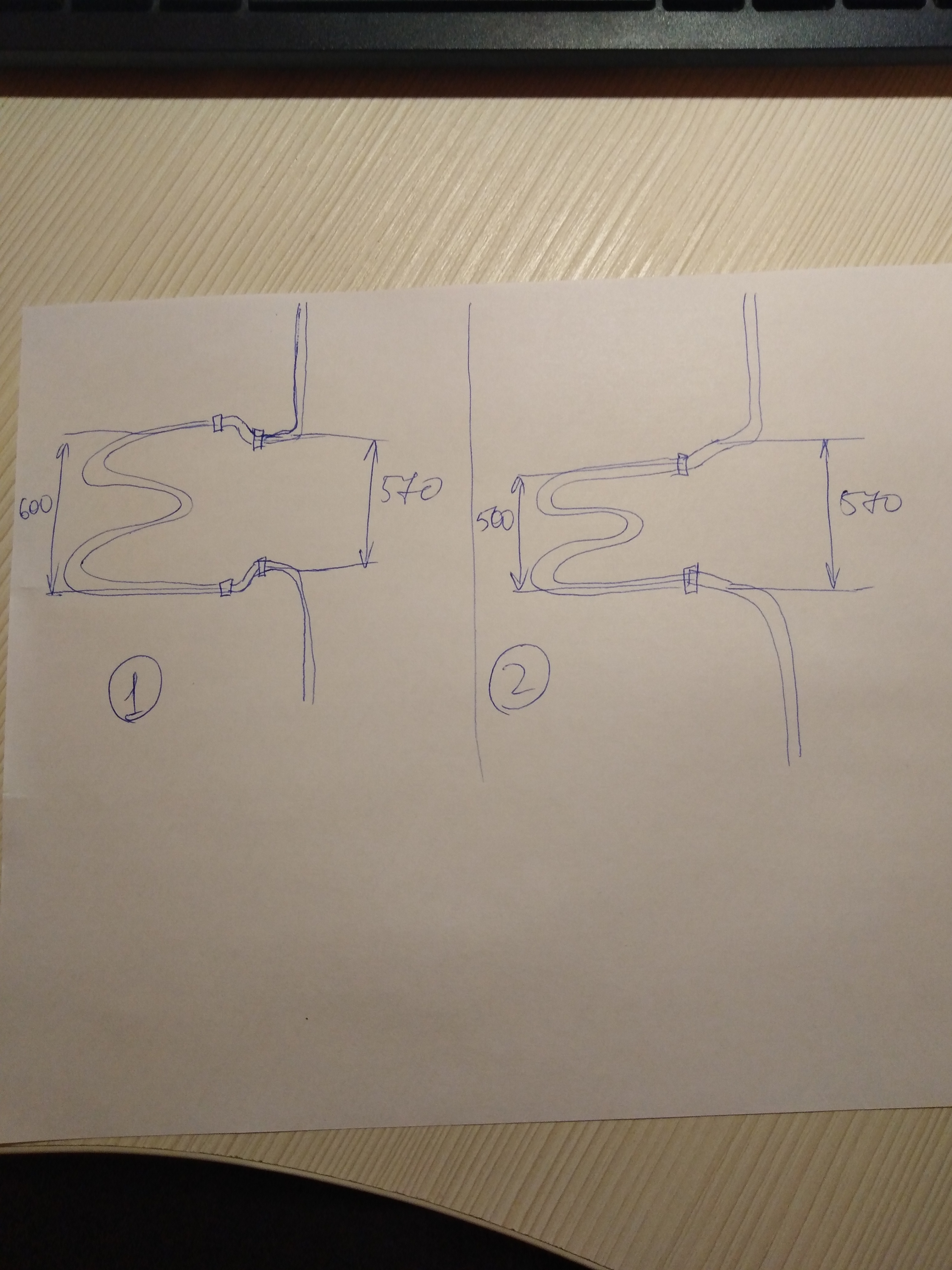

Имеется полотенцесушитель нержавеющий приваренный к черной трубе, стал мокнуть шов, квалификации сварщиков не хватает его проварить. Есть мысль отрезать его, приварить резьбы и прикрутить новый. Но есть засада: межцентровое у текущей трубы 570 мм, а полотенцесушители в продаже либо 600, либо 500. Вопрос: что лучше заузить или расширить? Не будет ли при расширении проблем (воздушение, скапливание грязи в низкой точке)? Другой вариант - нарезать на отпиленной резьбу, но нарежется ли в домашних условиях?

Непрочитанное сообщение X-TAZ » Пн фев 24, 2020 21:08:55
:O охи сварщики!
Там напор хороший. Не завоздушится ничё!

Непрочитанное сообщение Буйный » Вт фев 25, 2020 5:55:52
Пн фев 24, 2020 18:30:34
Посмотрел внимательно.. не нарежешь ты там резьбу, слишком мало прямого участка для клуппа 3/4. Ток проваривать, всё-тки. Иль хомут симпатичный. Или всё переваривать под новое межцентровое с резьбами.

Непрочитанное сообщение мишаня » Вт фев 25, 2020 6:22:35
стал мокнуть шов,
если делать бюджетно и без трахомудии,то рекомендую аккуратненько замазюкать потеющий шов цементом с пва(возможен вариант с жидкими гвоздями,силиконом,жидким стеклом),потом закрасить...понимаю,что в принципе это залепуха,но подобная ерунда у меня на батарее отопления уже десятый год существует и ничего,все нормально.
вообще нержа к чернухе варится,но есть нюансы,в виде последующего запотевания по шву и т.д.

Непрочитанное сообщение Препод48рус » Вт фев 25, 2020 7:54:44
замазать не хочу, плитку из-за этого не доложу никак, сейчас выложишь и потом ипаться...
Толь, я имел в виду резьбу нарезать на нерже, на повороте на черной, ясен пень, я не нарежу (труба дюймовая).

Непрочитанное сообщение мишаня » Вт фев 25, 2020 8:36:07
я оставил старый змеевик,ибо толковый цельнотянутый из нержи стоит 4100.ну его нафик.обрезал старые крепления.положил плитку.просверлил в плиточке дырдочки и на дюбеля вот такие крючки.покрашу сам змеевик после отопительного сезона...

Непрочитанное сообщение гость » Вт фев 25, 2020 9:47:30
Куда те трубы уходят, черные? Может, можно более глобально решить вопрос, отрезав их там, за стенкой, на стояке и всё передалать по-человечески?

гость, Вить, ну я ж не маленький, мне нужно решение того вопроса, который я задал, в стояк не полезем

Непрочитанное сообщение Буйный » Вт фев 25, 2020 17:13:33
То есть, похоронить протечку под муфтой? Правильно понял? Дюймовая резьба- это жуткое усилие на изгиб при нарезке. Можно сорвать сварку на самом стояке́ как нефик делать, гемор утро́ится..
