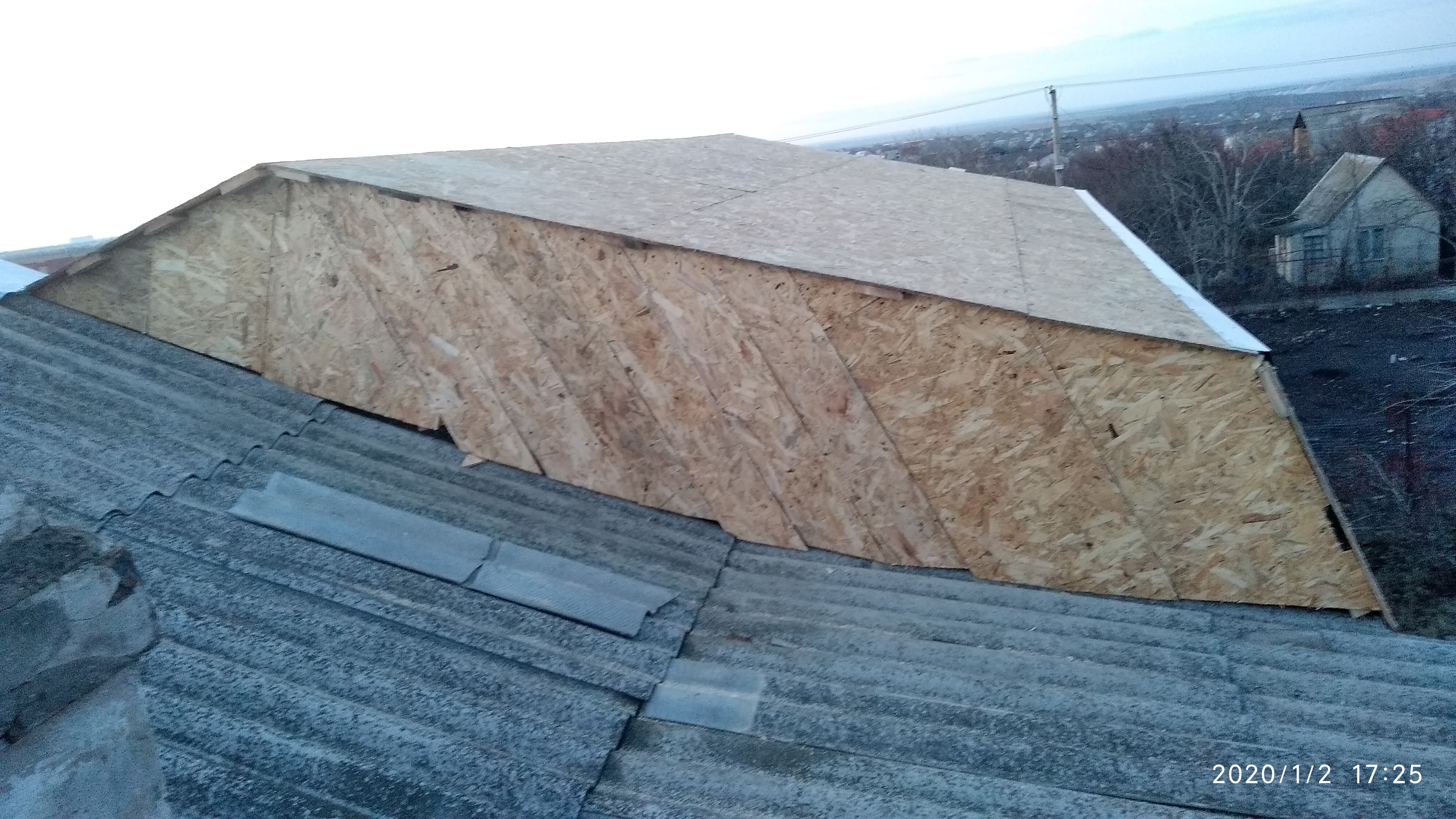

andy » Ср янв 29, 2020 19:49:41
Всем прЮвет!!!!!!!!!!!!!
Как согнуть сию хрень
на мансардной крыше?

andy писал(а): ↑Ср янв 29, 2020 19:49:41
в каких целях ты его гнуть собрался? Сей торец?

действительно
, торцевую планку просто подрезают и совмещают, просто ребро без прокатки не согнешь без деформации вокруг
Запросто согнут по твоим размерам люди, которые занимаются гибкой доборных элементов кровли. У нас в ауле минимум четыре таких конторы.

Не, Анатолий, мне угол нужно согнуть из этого

Что бы положить на угол верхней и боковой крыши.

а зачем? просто подрезал обе под углом и совместил.
тебе герметичность там нужна? обмажь мастикой сверху, а с торца чуть внахлест и склепать заклепкой в цвет или саморезом, снизу хрен заметишь

да и не нужна там герметичность, сверху же кровля на нее ляжет

Всё, дошло, спасибо. Вот я тормоз

Препод48рус » Чт янв 30, 2020 6:50:36
вот я торцевую планку (капельник) совмещал на беседке
Отправлено спустя 1 минуту 38 секунд:
вверху левая подсунута под правую, правая подрезана под углом, с низом заклепывать не стал заморачиваться, и так аккуратно подогналось

Это понятно. Мне надо будет крепить ветровую планку :-)

Препод48рус » Чт янв 30, 2020 19:09:28
а разницы никакой
