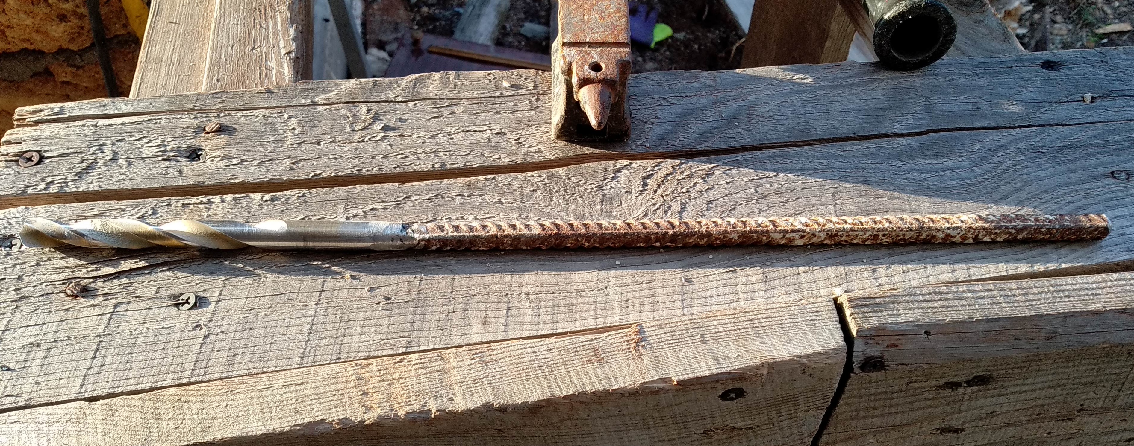

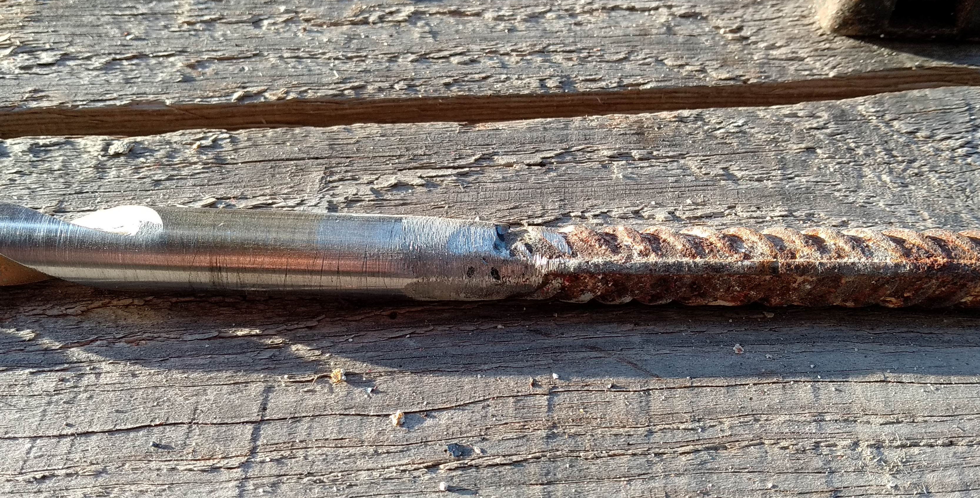

Крепил мауэрлат к поясу.
Ни одна сволочь не подсказала, что при сверлении перфом вертикального прохода вниз, нужно отдельным сверлом выгребать всю эту срань... первый раз, 3 крепления делал 1,5 часа.
купил сверло 12х100, 12х200 не нашел. Пришлось делать...
► Показать
За 1,5 часа сделал всё
