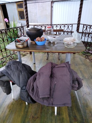

Доделал пол, покрасили. Стол из подручных материалов. Осталось три стенки карбонатом закрыть.

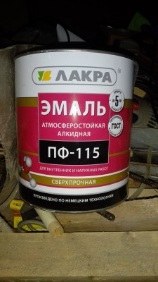

Дешевенькой. Но зато, нужный оттенок можно найти.

помню Толя (Буйный) мне про Лакру говорил негатив, речь про грунт шла, но походу краска тоже гавно :( Оттенок и его разнообразие теряют смысл если краска не устойчива к атмсферным воздействиям, что и подтвердил твой опыт.

Это совсем дешманский бренд.

Кстати, ЛАКРУ взял впервые. До этого другую брал. Найду банку, скину.

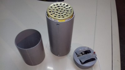

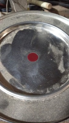

Шото щебень долго держит тепло. не подходить! В рекуператор! Сёдня испытывал. Хотя надо ещё испытывать.
Отправлено спустя 6 минут 38 секунд:
Пробовал уменьшить количество щебня. Шото рекуперативное есть, но нету тех низких температур шоб сравнивать. Покашо токо разницу в 5-7 градусов имею. не могу понять , но на входе 11 градусов . А на выходе 15. И двльше не остужает щебёнку даже за 2-5 минут.

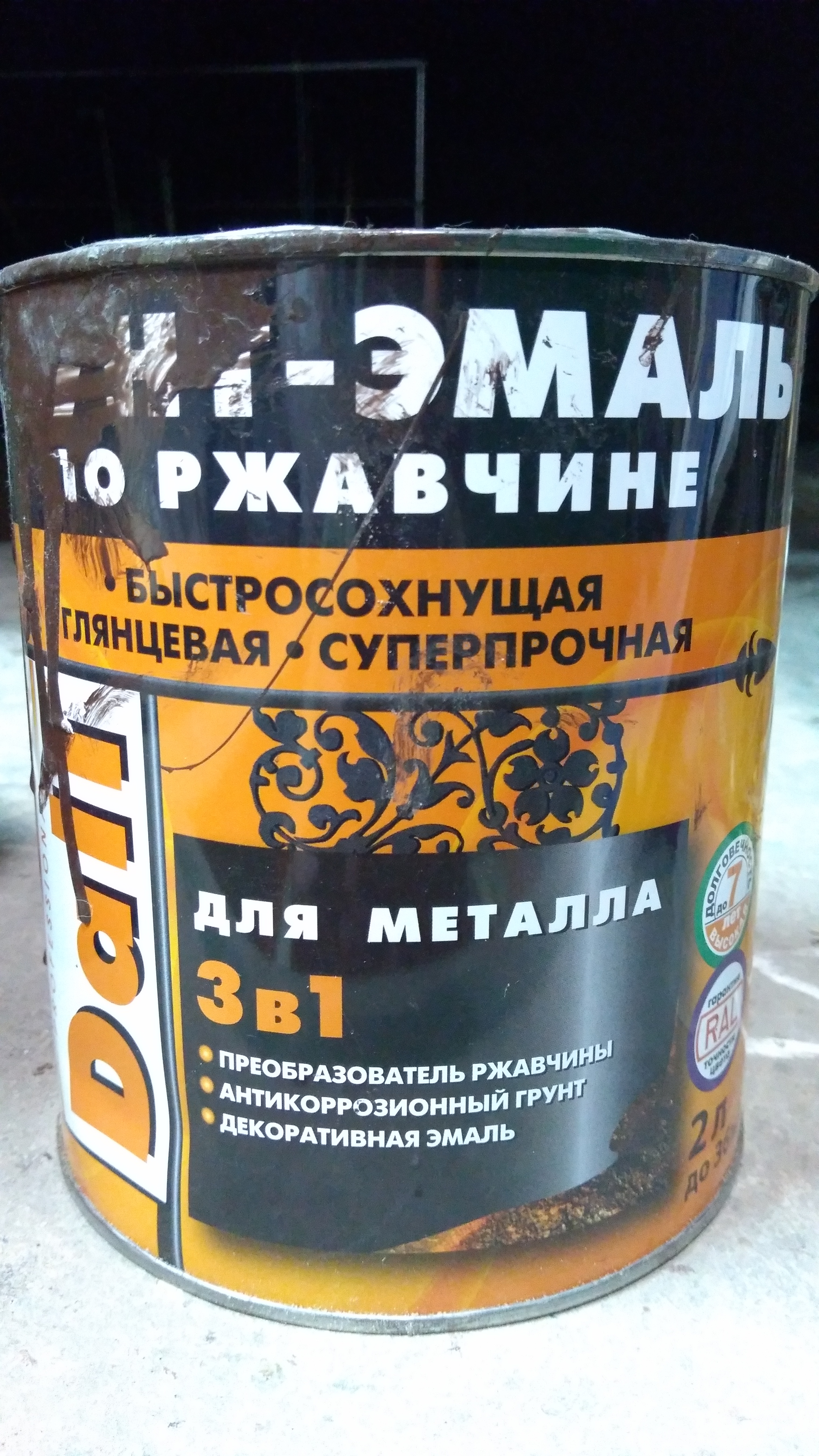

Потом красил этим

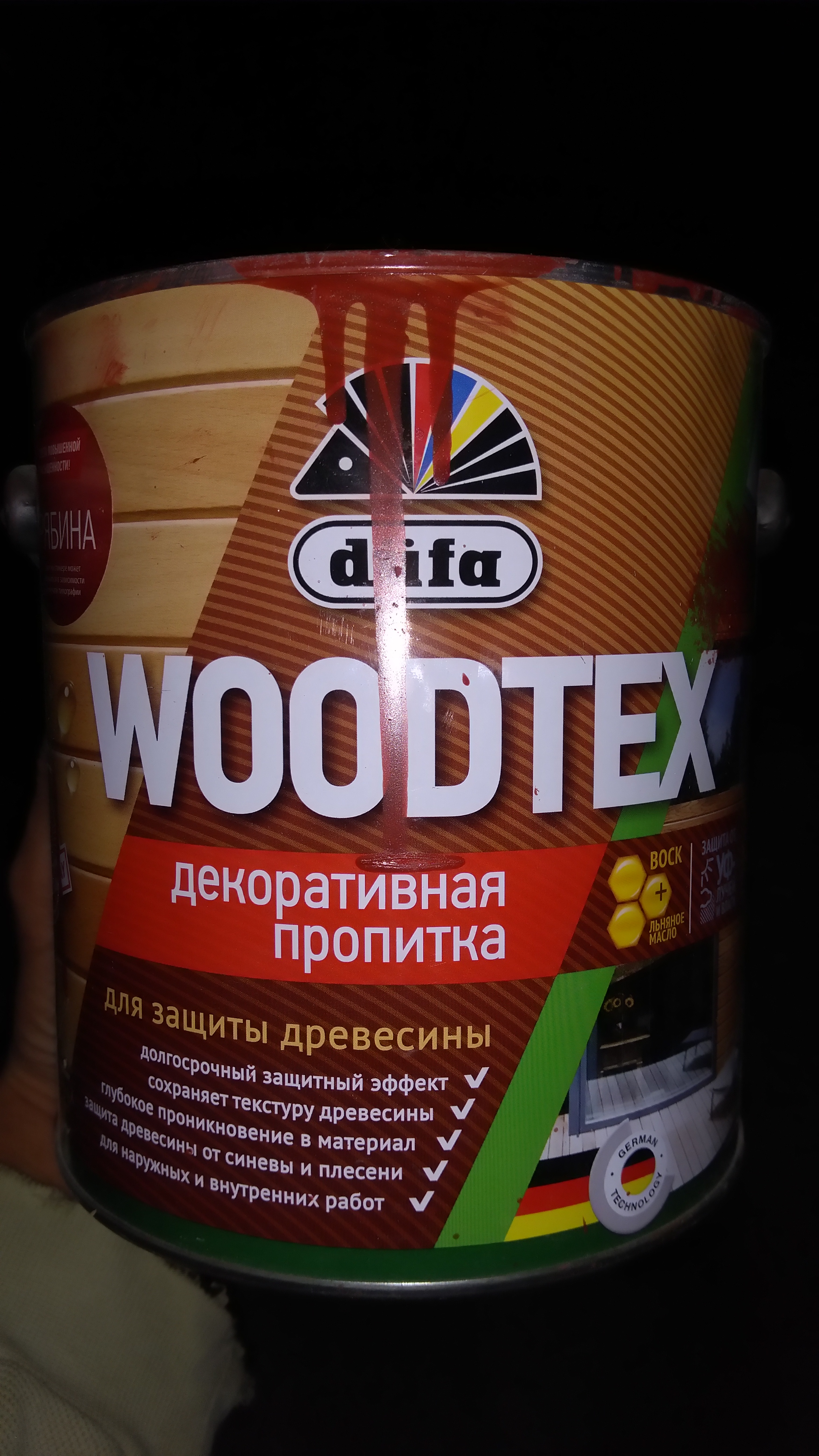

Итак, три вида краски, помимо стандартных дешманов, которыми пользовался недавно, за последние два года. Две по металлу, результат понравился,
по дереву взял производства РФ - по качеству не скажу, но цвет на стенде вообще ничего общего не имел с реальным )))

3 в 1 хорошая краска по металлу, но уж очень быстро сохнет. Только успевай растворитель подливать. А растворитель требуется аж 650-й. Кисточкой не лучший вариант, хорошо бы распылителем, но его не было. Толстый слой у меня получился, ногтем можно было оставлять следы недели две после покраски, если не больше. Зато спустя полтора года ворота еще блестят и поверхность довольно твердая.
