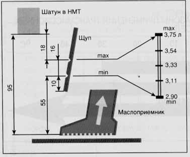

0.5 до риски "макс"? А надо ещё 3-4 мм выше "макс"? То есть, лучше налить 0.7?

Между рисками МИН - МАХ входит 0.5
У тебя
blentrou писал(а):
Вс ноя 24, 2019 12:27:00
по щупу на 3-4 мм ниже минимума
Поэтому 0.5 и ещё 3-4 мм если требуется строго уровень МАХ.
Кто знает сколько МЛ в 3-4 ММ...
Между этими рисками влезает 0,9 л, правды ради. Соответственно можно рассчитать литраж в обе стороны.
Отправлено спустя 20 минут 36 секунд:
Вот пруф старый из ЗР
Уровень масла в картере.jpg (16.04 КБ) 7108 просмотров

Спасибо, ребята! Вот это я понимаю - инфа клёвая :thumbsup: Значит, к уже налитым 0.25 буду наливать ещё 0.5, куда-нибудь съезжу и, как стечёт на тёпленьком моторе, буду посмотреть дальше :pop:
