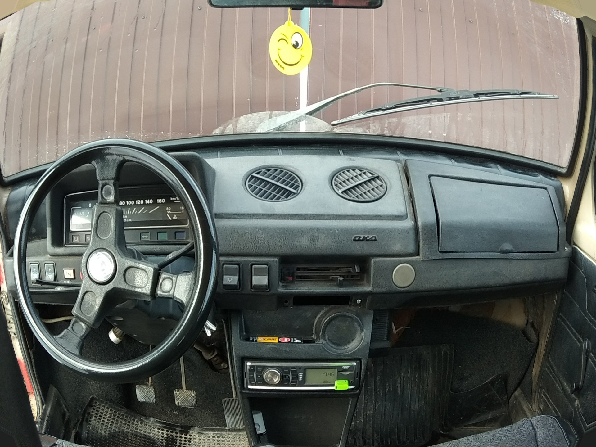

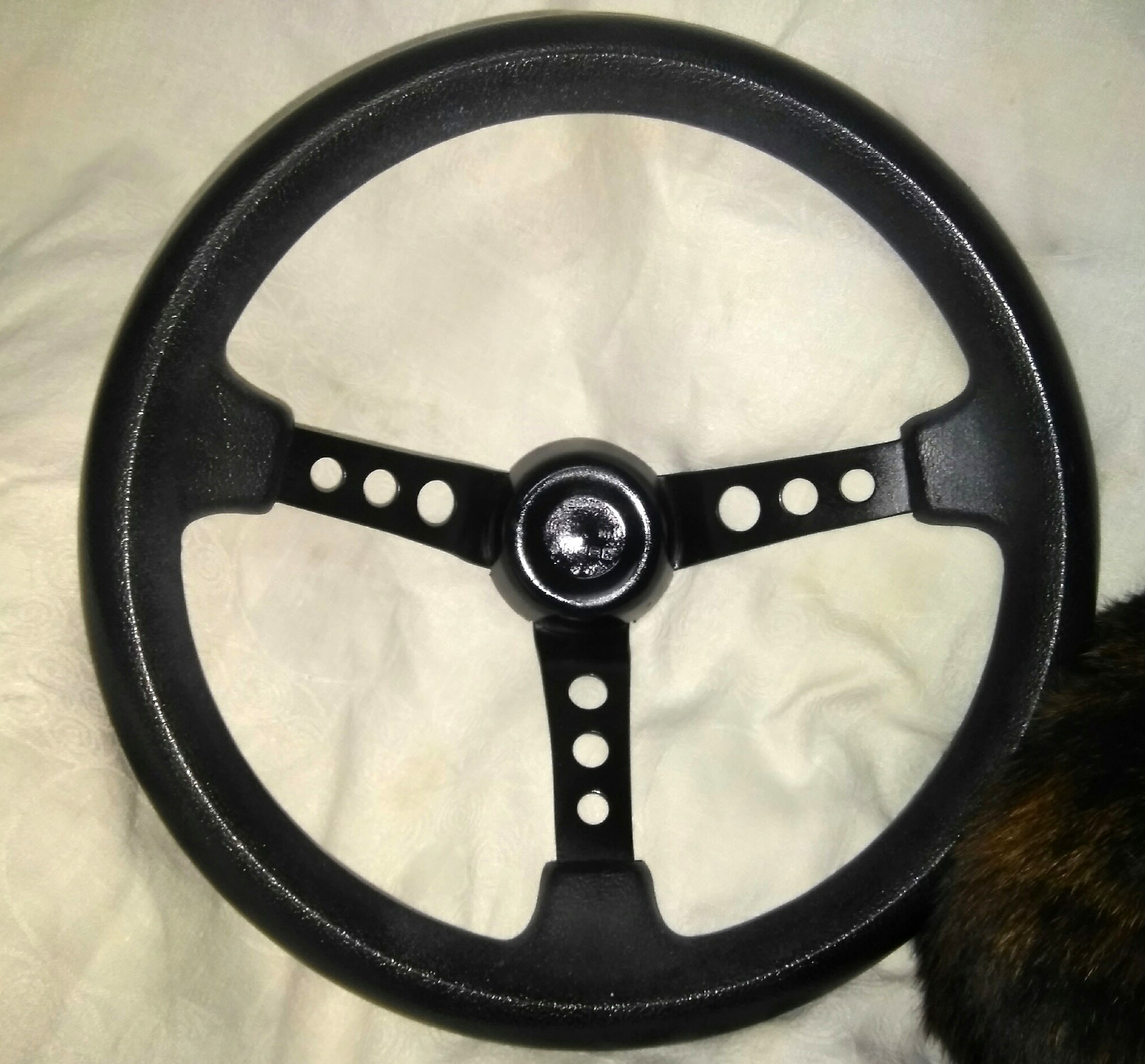

Решил тут заняться рулем... Кто угадает что за руль? Подскажу лишь, что аналогичный ставился с завода на один из "народных" автомобилей нашей страны. Он на завершающей стадии, готовность самого "каркаса" уже процентов 70, покраска лишь демонстрационная - мне хотелось попробовать залачить матовую краску, вроде эффект что надо получается, далее всё это снова обдеру, загрунтую да покрашу(после финальных подгонок).
Вопрос ещё стоит с кнопкой сигнала - не придумал, но буду рад подсказкам и советам :preved:
Лада 2106 Любимая
Непрочитанное сообщение Haris22 » Вт дек 10, 2019 17:12:39
Спорт версия?
Fox
Сообщения: 3308
Модель авто: 2106 90'
Откуда: Орехово-Зуево
Благодарил (а): 160 раз
Поблагодарили: 225 раз
Лада 2106 Любимая
Непрочитанное сообщение Fox » Вт дек 10, 2019 17:18:32
Спорт версия?
Если говорить а загадку, то нет, машина была совсем овощной с максимальной скоростью 130км/ч :psih: И да, это даже был ВАЗ.
По кнопочке пока такую(часть контейнера от еды) придумал + китайская кнопочка от "спортивного руля"(пока нет в наличии, но углубление будет ею занято). :rlc:
Но мыслей других нет
Сообщения: 42208
Благодарил (а): 2720 раз
Поблагодарили: 5094 раза
Лада 2106 Любимая
Непрочитанное сообщение Буйный » Вт дек 10, 2019 17:30:48
Fox писал(а):
Вт дек 10, 2019 16:29:49
Нет версий :i
Отправлено спустя 4 минуты 7 секунд:
Ден сказал с Оки :psih: . А ведь и да, было такое.
Поблагодарили: 413 раз
Лада 2106 Любимая
Непрочитанное сообщение prostovanzo » Вт дек 10, 2019 17:44:13
Oka oka!)
Fox
Сообщения: 3308
Лада 2106 Любимая
Непрочитанное сообщение Fox » Вт дек 10, 2019 17:47:06
Нет версий
Ну воот :look: Конечно это Ока. Интересно, что вообще выдало?

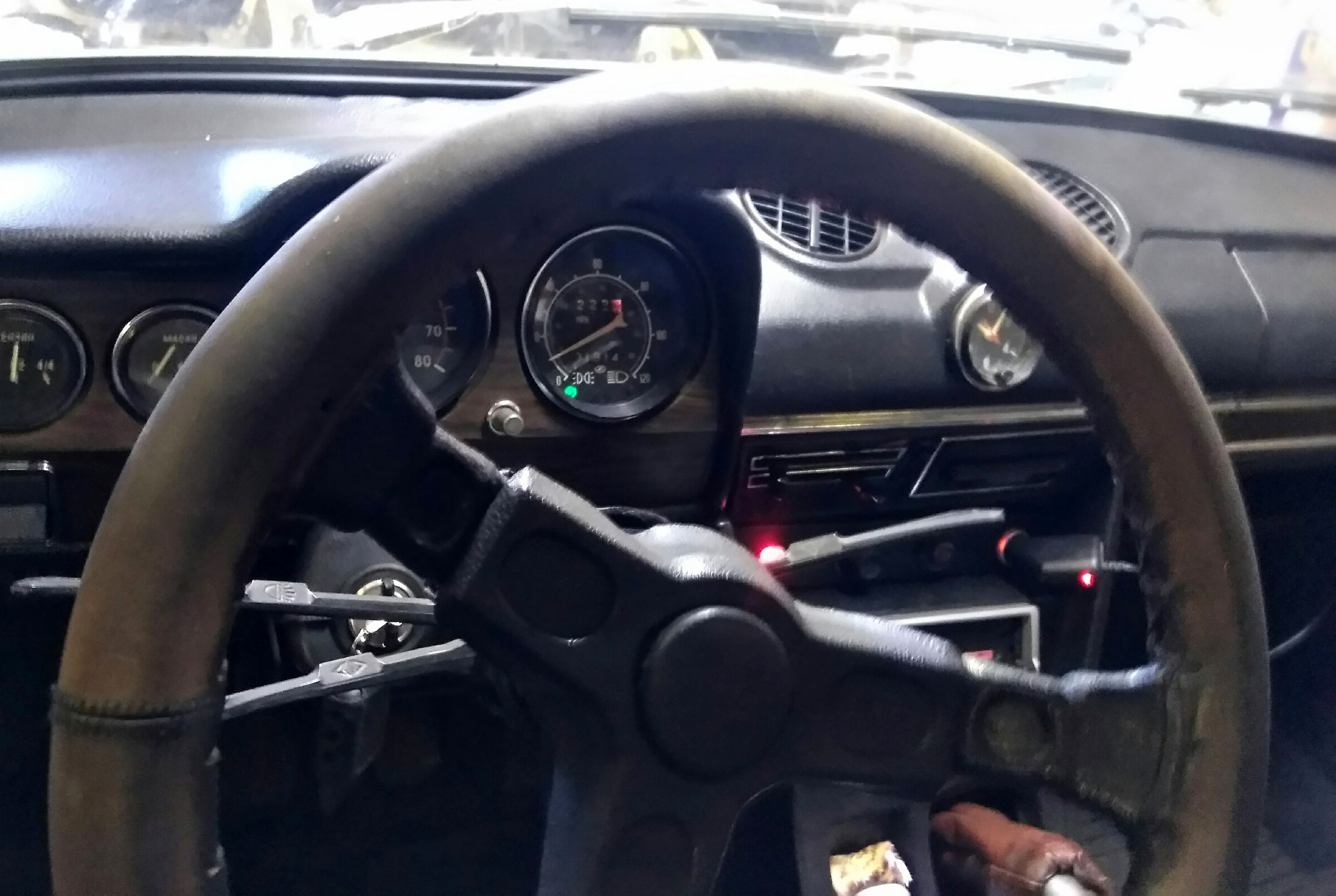

Изначально этот руль стоял на моей 04, там она мне досталась как конструктор.
Стоял там это руль(на фото без кожуха, но так он в полном комплекте был) и был мне весьма удобен, потому я его снял как то и продал машину со стоковым. Кстати, четверка была моей ровесницей, потому не надо думать, что я колхозник, но ввиду того, что досталась она мне без салона, то и собирал я из того, что было и конечно я мог поставить родные приборы, но связал переходной жгут проводки с 05 косы, на 06 приборы с в панели 07, которая настолько голая была, что ещё и пришлось клепать крепления :rlc: Продал, в итоге, с 07 панелью, типа по заводу. Могу как нить подробнее рассказать.
Ну так вот взял я этот руль, да попилил.
Вообще это можно считать кощунством, но я преследовал цель избавиться от резинки на руле, которая сильно топорщилась и не вставала в пазы, уже ввиду возраста(не удивлюсь, если руль старше меня), да и кнопка сигнала сама периодически вываливалась(даже несмотря на доработки ввиду распорного кольца), давая о себе знать характерным сигналом :slap:
Уж чего мне стоило сделать эти отверстия ровно, в кривых, как оказалось, спицах... Напильником, постоянно вымеряя, я потратил часа 3, потом понял, что спицы имеют разное сужение и ещё пару часов ушло на состыковки всех размеров. :eptel:

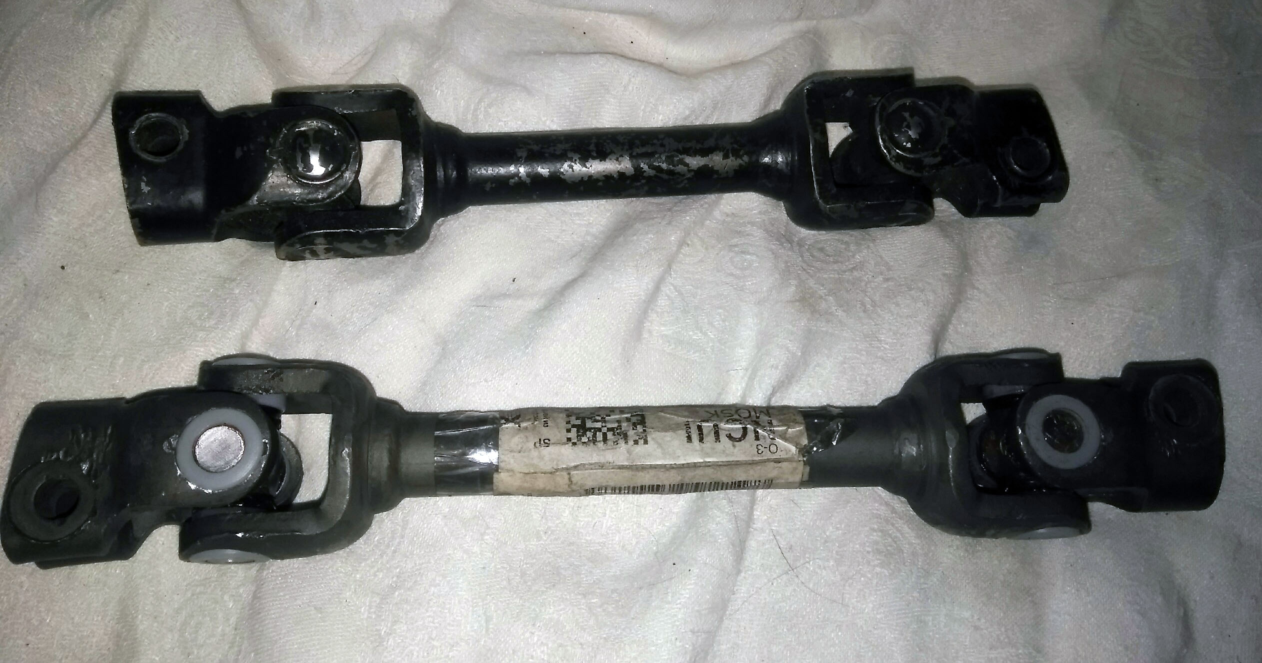

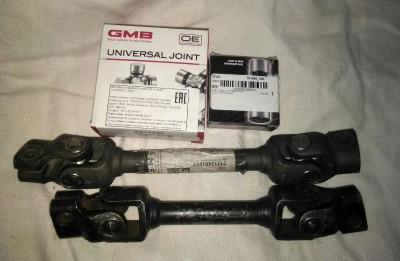

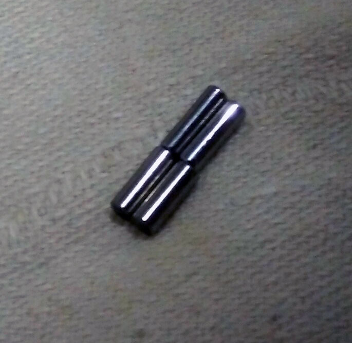

Также занялся тут рулевыми валами... Сверху вал от Нивы. Кстати, крестовинка мне больше всего понравилась от gmb - будет время и я напишу чем.
Отправлено спустя 1 час 18 минут 59 секунд:
Подумал, что мне некогда будет потом.
Итак, по иголочкам. Иголочки у gmb длиннее и их количество больше, а если точнее, то 19штук и 6.6 мм, визуально же, по качеству обработки они также выигрыают. У Йато длина иглы 6мм и их всего 17 штук. По цене, кстати говоря, они примерно одинаковы.
Чашечки также разные, честно говоря, у gmb они имеют какую то сеточку посередине и как бы кажется, что смазка там проходит, но вряд ли... Однако фото прилагаю, а вообще даже по фото вид чашек много солиднее у gmb. Также разница в весе 1грамм(мало ли интересно) - 7 против 8 у gmb.
Сами крестовины примерно одинаковы по качеству обработки.
Но в итоге я использовал лишь крестовины, а заточил всё опять в капролоктановые втулки. :rlc: Было бы у меня две крестовины gmb, то я бы ещё подумал.
Вал от Нивы длиннее на 30мм и я планирую это использовать...

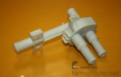

Ещё у меня есть вопрос :eek:
Лежит тут кран ивековский, его плюс в том, что он постоянно поддерживает циркуляцию, на классику подходит, судя по прокладке, почти идеально - стоит ли внедрять? :eptel:
Лада 2106 Любимая
Непрочитанное сообщение Миша » Ср фев 05, 2020 12:47:04
однозначно да. на волгу есть такой, от крайслера. электроклапан. внедрил.
