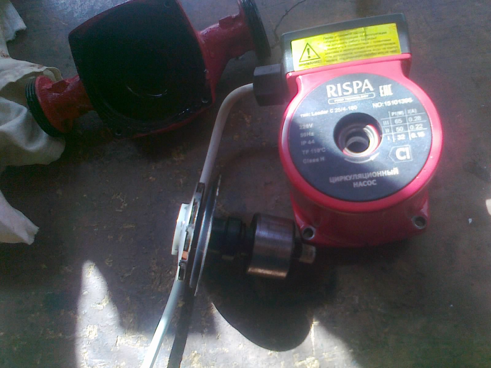

Три сезона на обратке отопления нового напольного котла и двух новых радиаторов. У меня в гостевом домике. Полный износ керамических втулок ротора. Поехал за новым насосом. Хотя попробую найти эти втулки и отремонтить старый. Но там и валу досталось под втулками :sad:
Отопление, водоснабжение, канализация -II
Непрочитанное сообщение X-TAZ » Пн сен 16, 2019 5:54:25
А у меня есть насос, написано укр производства. Три года с чугун радиаторами на дровяном отоплении и пару тройку лет на стальных радиаторах работал примерно месяц за год тогда. С керамич втулками. Цена была относительно Даба вдвое меньше. 250 грн. В левом магазтине. И работает ещё! Один раз начал подклинивать - разобрал почистил и норм!
Отправлено спустя 3 минуты 18 секунд:
На данный момент себя хорошо у нас-показывают Дабы. И грюндфосы ни разу не менял в котлах. А wilo менял кучу раз. Лет 5 и всё. Три года назад клиент взял вместо wilo в котёл себе ensyco или sinayko шось такэ. За 500 грн. Китай. И вот работвет дольше чем оригинальный вило, который у него год проработал. :confused:

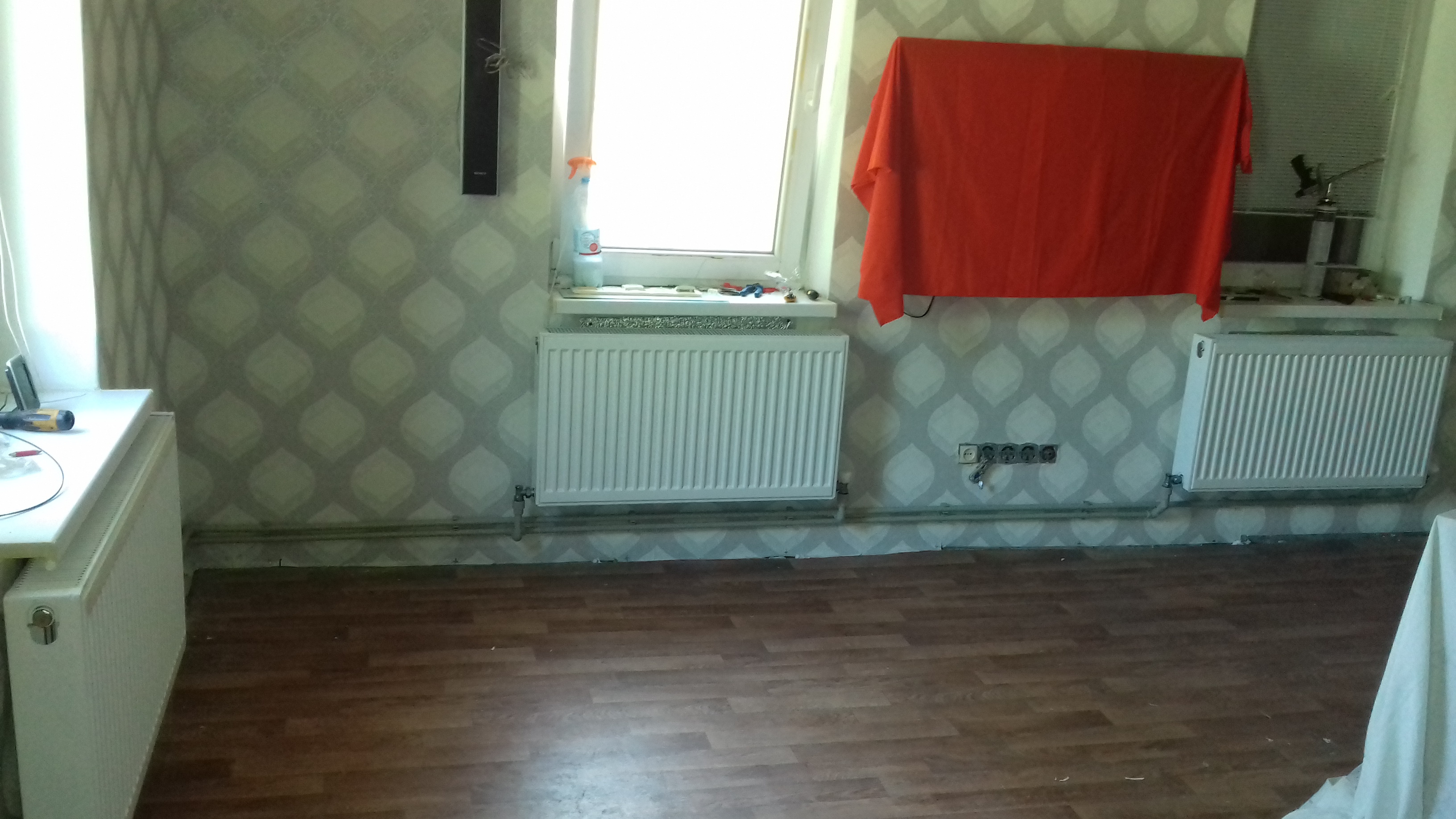

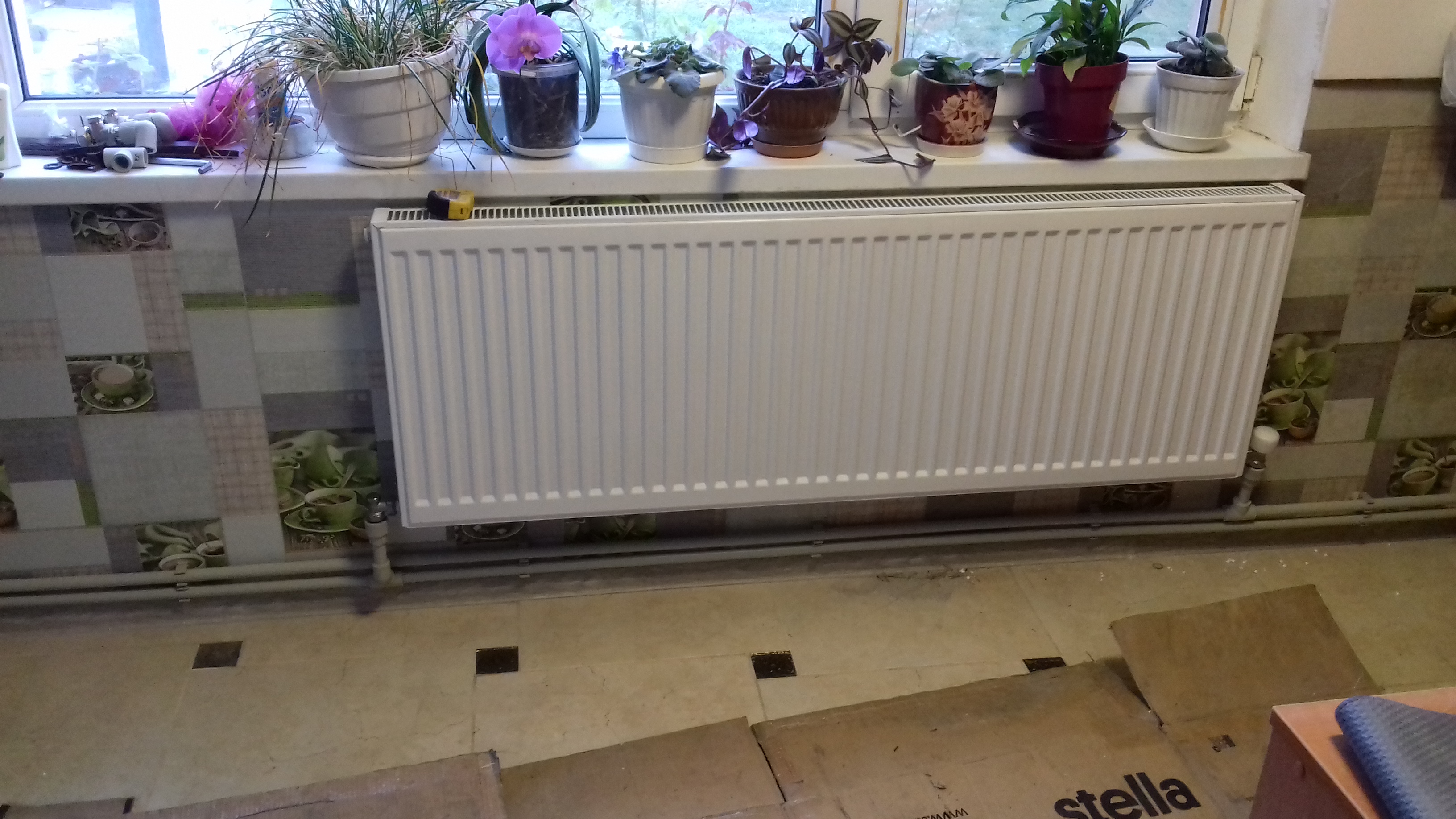

Прям под самый потколодник? :confused:
Непрочитанное сообщение X-TAZ » Вт сен 17, 2019 5:23:03
Там высоты маловасто для такого метода подключения, для таких фитингов. И пол не ровный. Начали сразу с плинтуса, а потом поднялись трубы немного. Там радиатор наполовину выглядует с под подоконника. Ещё момент - радиаторы стоят больше чем нужны, бо в системе планируется тепловой насос. Который будет гнать всего градусов 40-45. Потому и большие радиаторы. Не длч 80 градусов считали систему, а для 50.

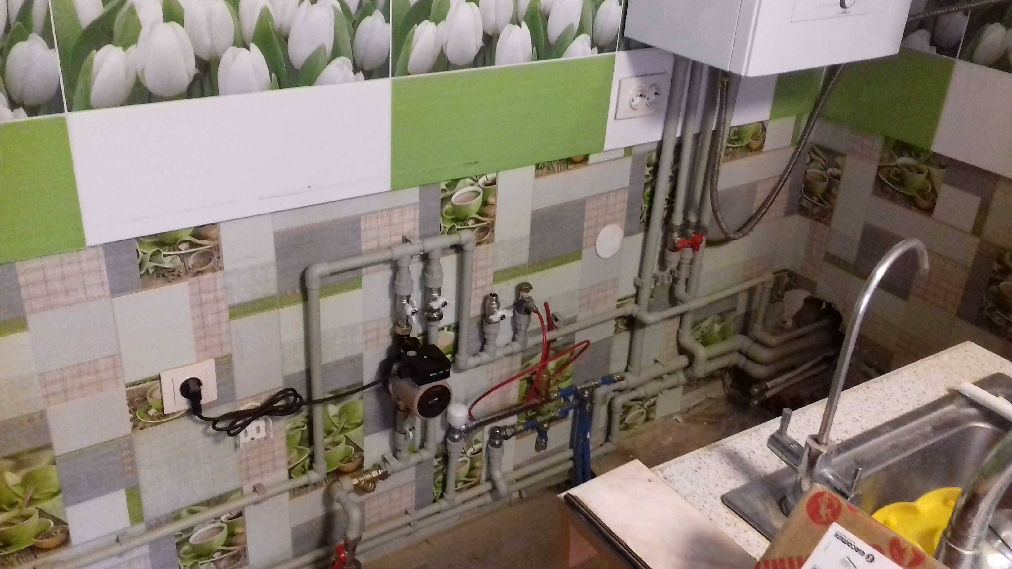

Было так, стало так. Ещё токо одной трубки не фатает на горячу воду. Некада было. на шабашку нада было. :D
Вчера сварщик за три часа две батареи повесил. Сёдня одну. Я в шоке. :confused:

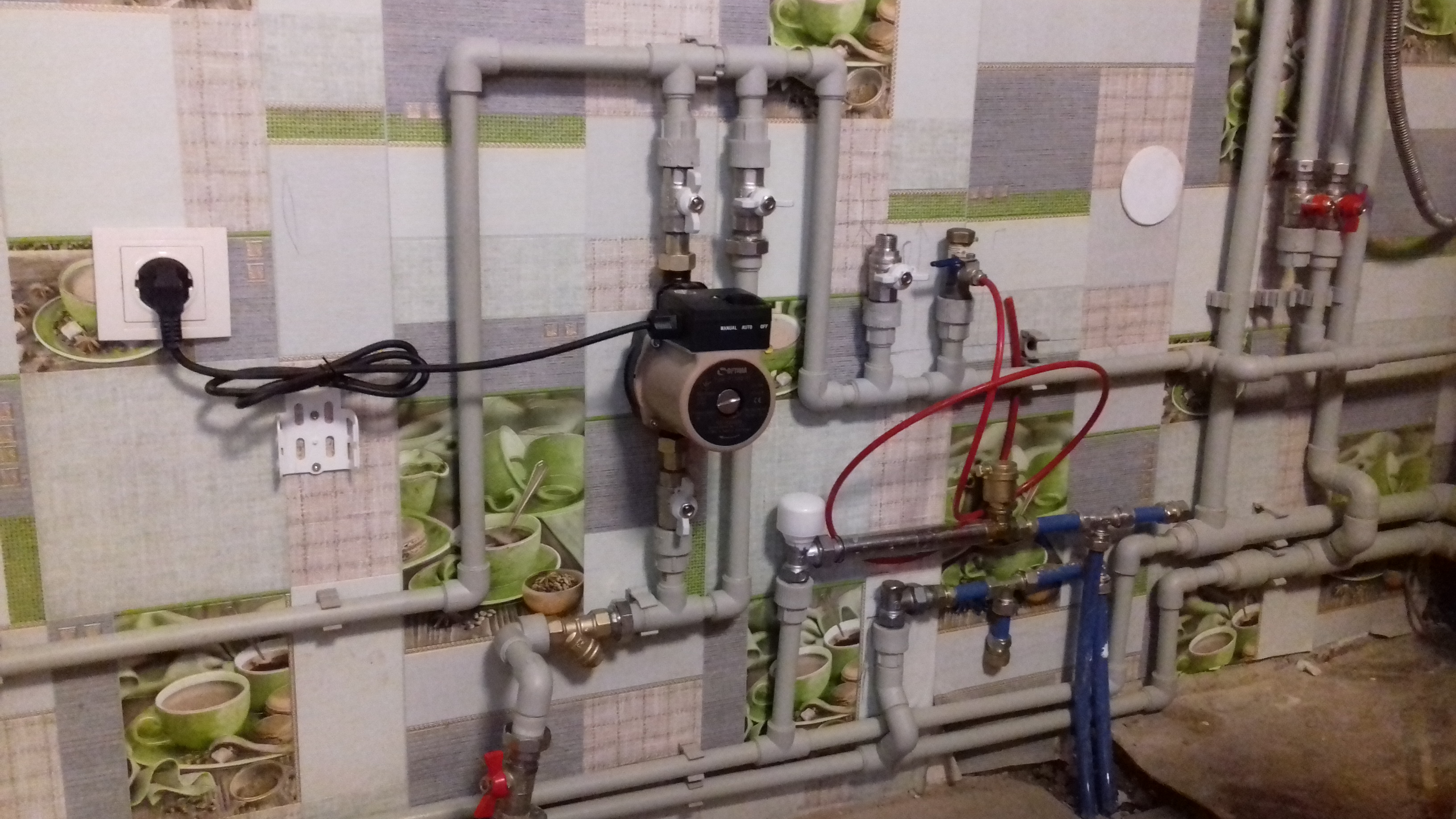

X-TAZ, насос, повышающий давку на первых фотках? На сколько поднимает?
Непрочитанное сообщение X-TAZ » Ср сен 18, 2019 6:04:40
Насос да тихий. Говорили шо на 0.8бар подымает. А в реале на вид по струе совсэм слегка. Манометров нету. Не меряли.

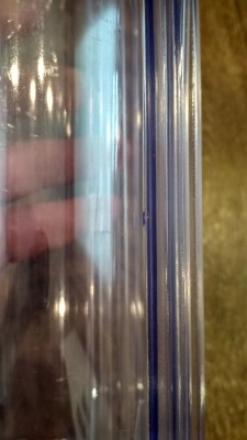

Сдох мой "бобик" недавно на холодной воде. Потёк корпус спустя год. Новый в попыхах куплен за дорого. Фильтр придётся менять с полным съёмом, благо на американке.
Старый заклеен дихлорэтаном и приготовлен для бочки на кёрхер.
Вот и я о том же. Мой и 0,5 бара не давит в плюс. Правда, б/у.
Непрочитанное сообщение X-TAZ » Ср сен 18, 2019 20:02:50
:cry: но это на вид по струе. А когда в сети 0.5, то одиничку надавливал такой как тот с сухим ротором.

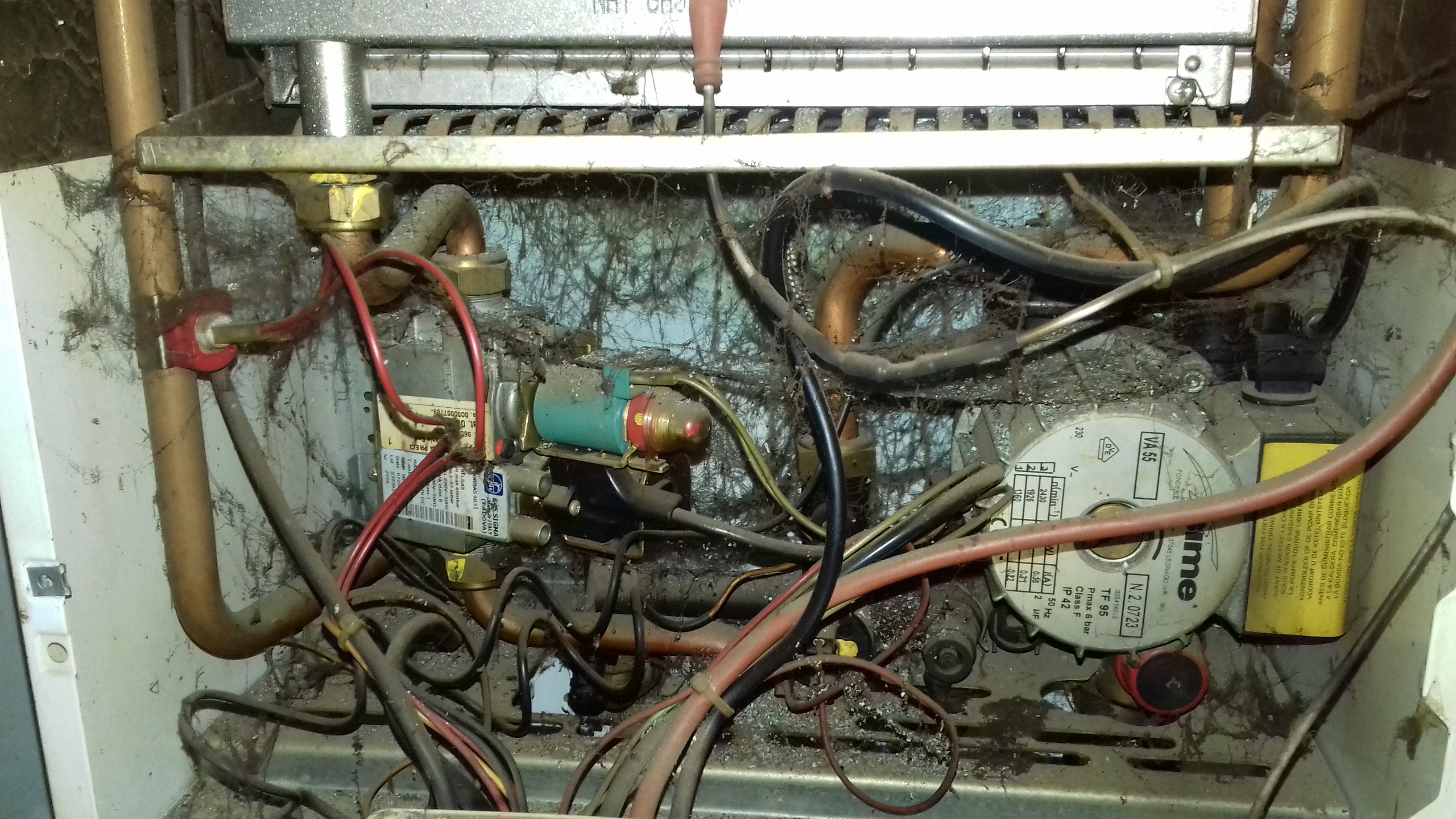

:hmmm: отэта штучка лт котоа Висманн стоит 2700 грн! Ходит 5 лет. В-котле стоит под наклоном - какраз так шоб потёкший сальник мочил мотор и палил его! Мужик уже третий вот ставит. Котлу 13 лет :confused: сёдня ещё и автовлздушник пластиковый по резьбе оторвало когда яэколпачок хотел открутить. Залило котёл. Гг. Пришлось нлвый купить поставить. резьбу долго выколупывал с котлового фитинга токо. :weep:
