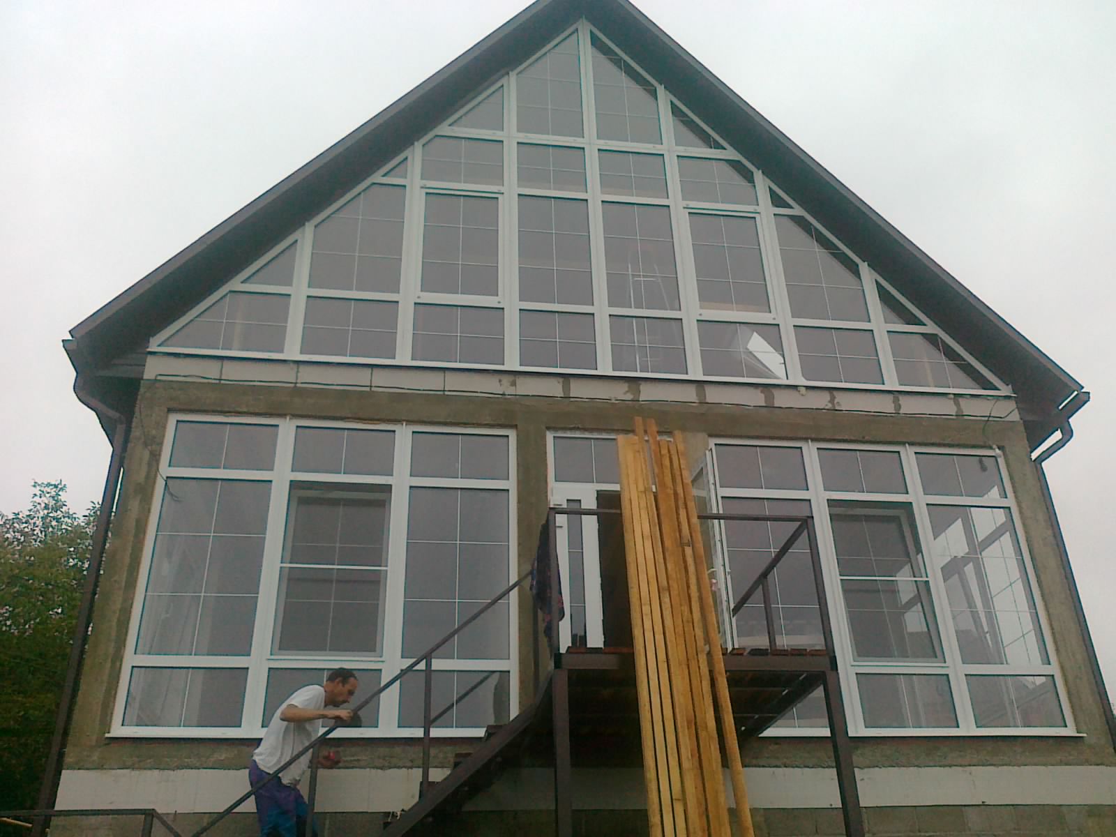

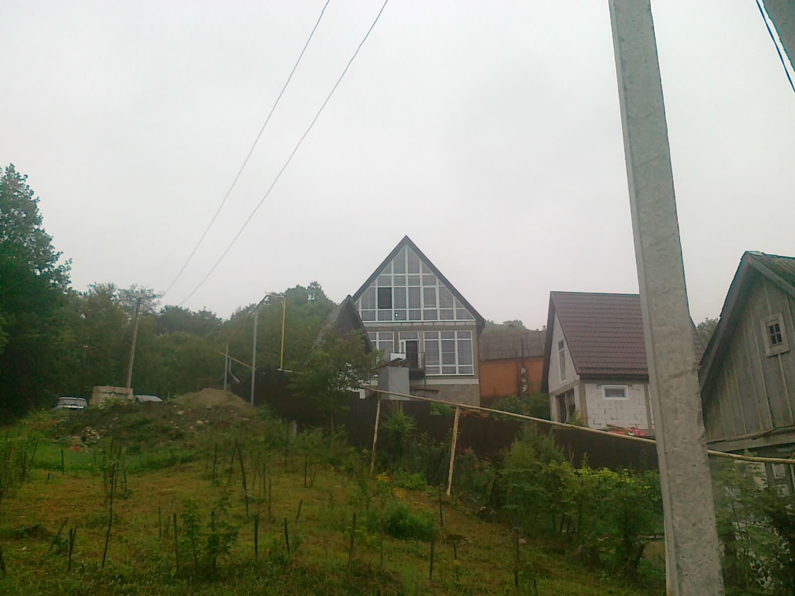

60м² стекла и профиля. Закончили. Вдвоём. Высота в коньке 12м :pinch:

Ага. Полляма рублей эти «рамки» с завода стОят. Плюс работа.

Толя, а смысл такого строения?

Хороший вопрос. Хозяйка - дама, у ней свои тараканы, особенные, в кукушке.

Если захочет поставить сигнализацию, то прозреет от стоимости (если кто-то возьмется).

видел похожее - зимняя чего то там с цветами

она топить это офигеет, или охлаждать.

смотря какие там стеклопакеты...

Верно. Там такие радиаторы ебунячие уже куплены и конде́и :pinch:

Энергосберегающие(хитрое напыление, невидимое), хоть и однокамерные. По заверениям производителя, теплопотери меньше, чем даже при двухкамерном исполнении стеклопакета.

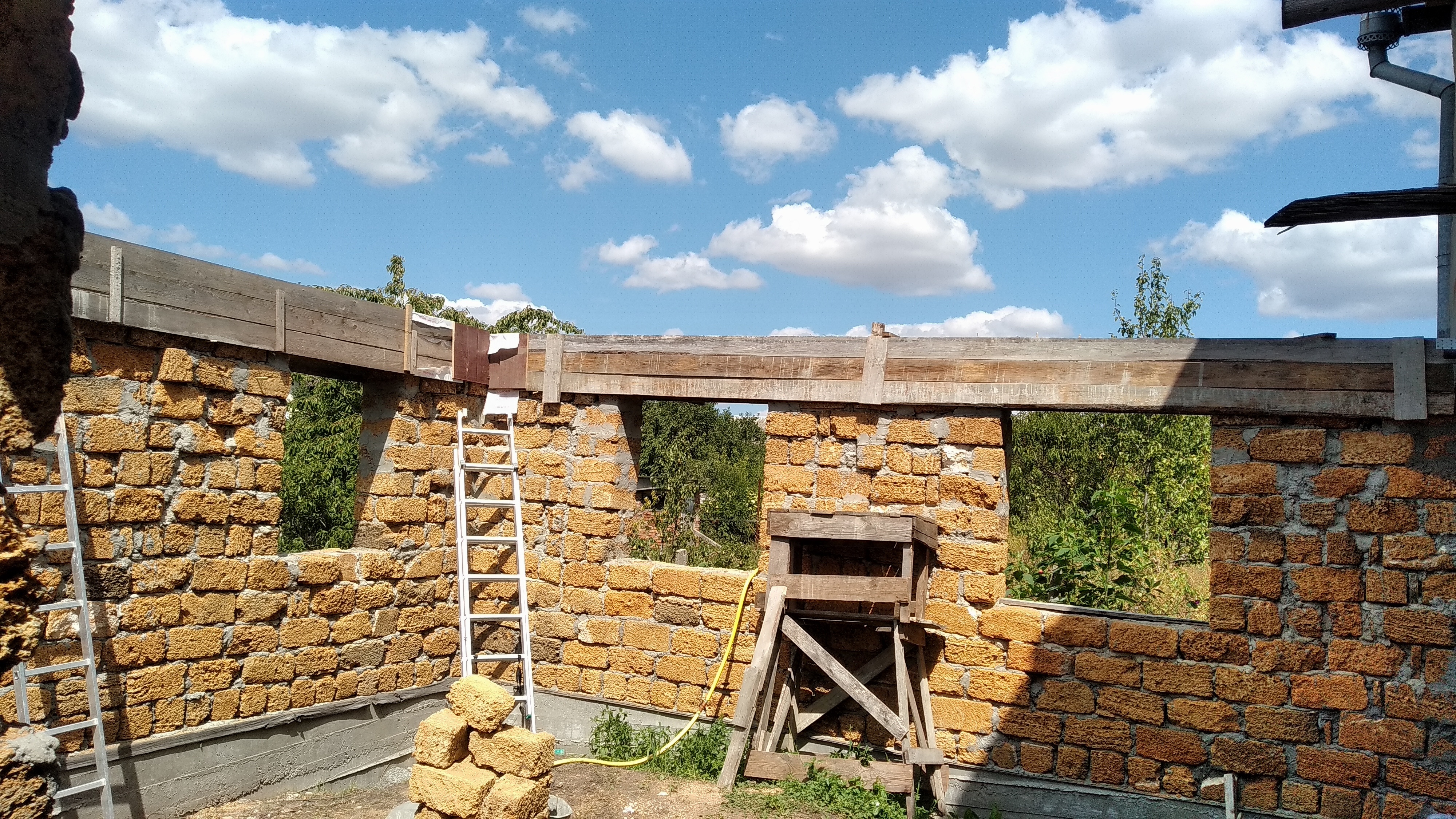

Спецы, помогите с вопросом, пока сохнет пояс.
Я хотел положить брусок 150/100, 150 по горизонту или даже 200/100.
Шурину когда строили, он покупал 200/100.
Товарищ грит, что в качестве мауэрлата хватит 50/100.
Так вот, чё-то я очкую с такой доски...
Этажность одна, но планируется в последствии жилой чердак

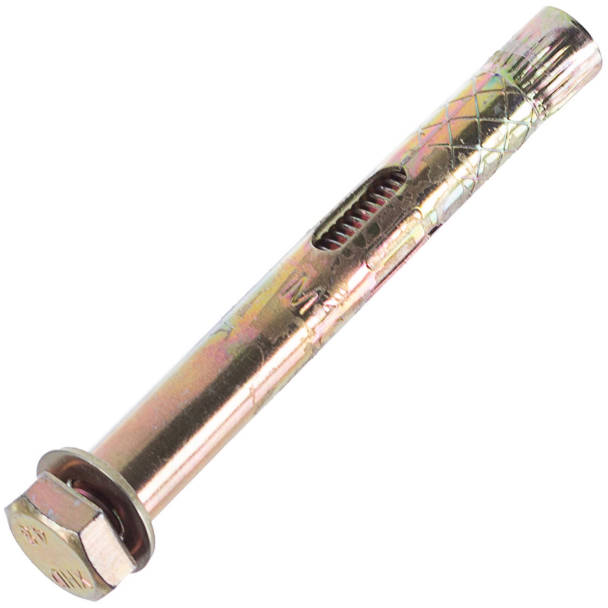

Хватит вполне :yes: и 50×150/200, лёжа, главное, чтобы этот мауэрлат был надёжно заанкерён в армопоясе через шпильки резьбовые, которых я не вижу на фотке при заливке пояса. Теперь выход один, анкери́ть мауэрлат через анкерные болты и почащще на максимальную глубину. Сканает.

Непрочитанное сообщение andy » Пт авг 23, 2019 19:35:57
А бывают такие 50х150 и 50х200?
Про анкера понял. За шпильки никогда не слышал.
Видел как брусы прикручивали проволокой, 6-кой.
Под поясом пропускают и прикручивают брус к поясу.
Всё о стройке, ремонте и отделке жилья - II
Непрочитанное сообщение четвёрковод » Пт авг 23, 2019 20:20:18
50х150 обычный стандартный размер.
50х200 тоже стандарт.
Последний возможно будет труднее найти но это не точно. Крупный лес дороже, его меньше. Такой кругляк закупить сложнее.
