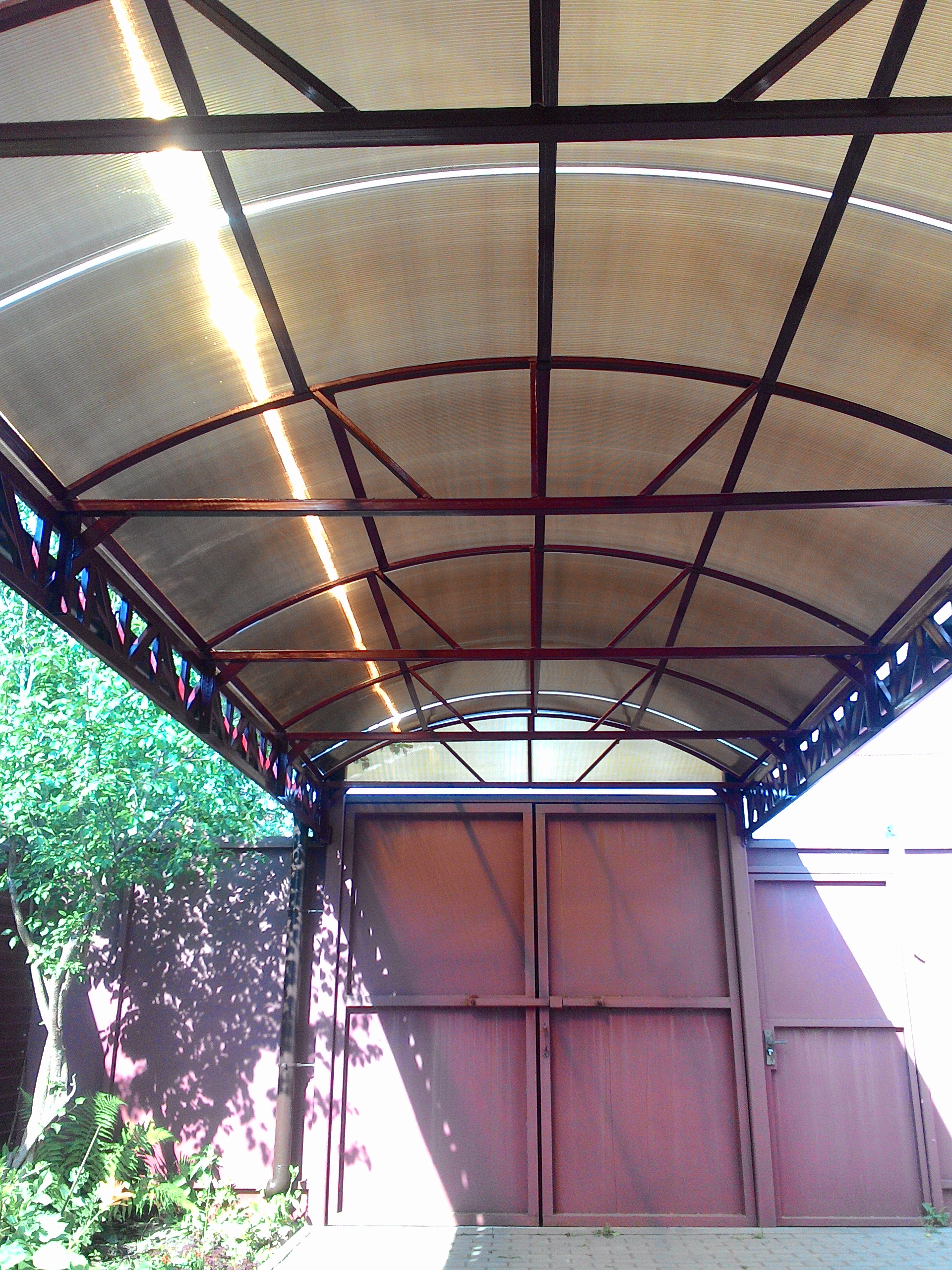

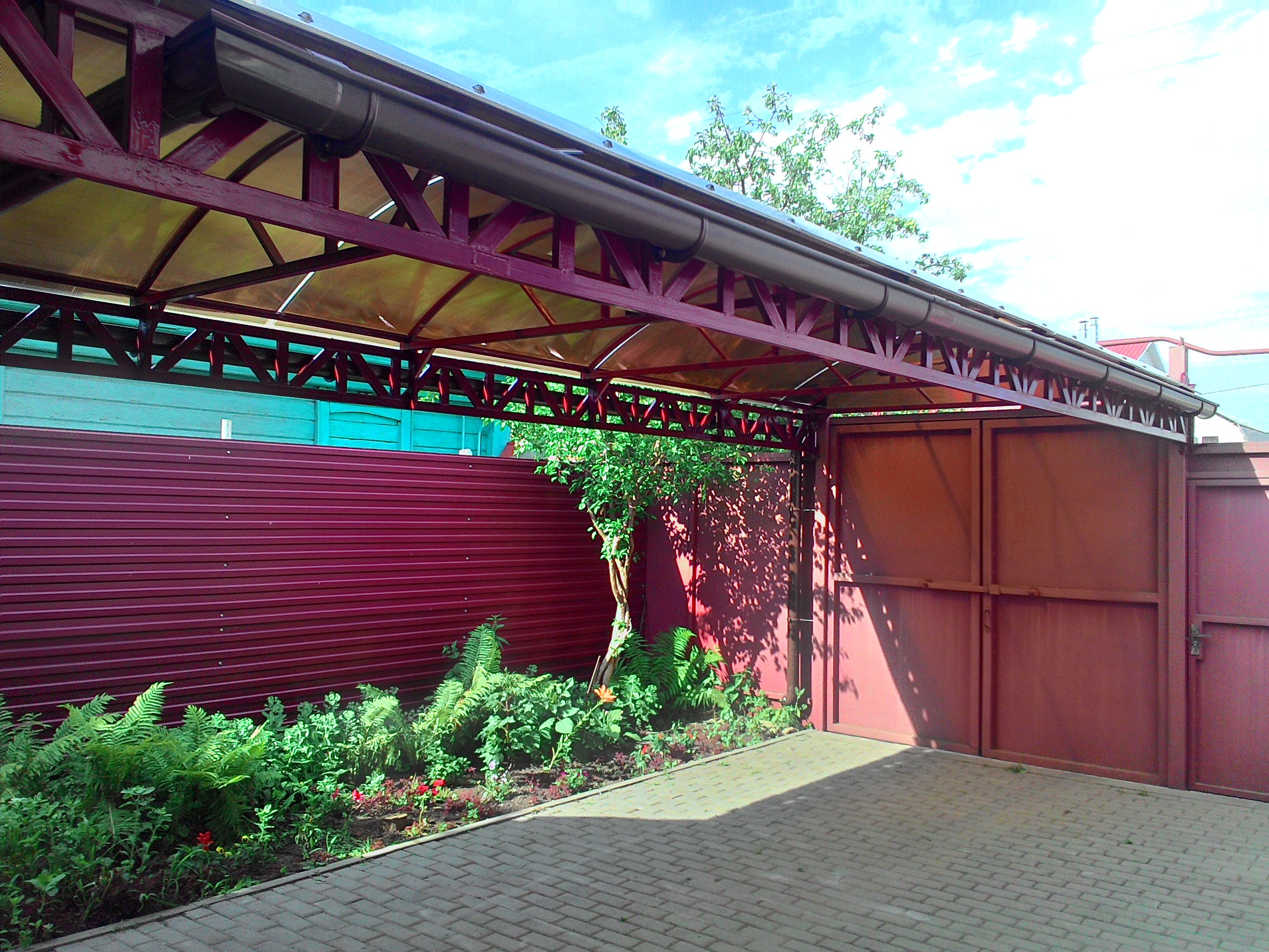

Вчера закончил навес. На все потрачено полторы недели. Работал один, жена только помогала п/к наверх закидывать. Фермы испытал пока нагрузкой около 180 кг каждая. На днях подскочит друг, еще 100 накинем ). Конструкция получилась достаточно жесткая, при 180 прогиба не замечено. Дальше будем смотреть.

Смотрится отлично. А что за белые полосы на стыках карбоната?
Сообщения: 18342
Благодарил (а): 1079 раз
Поблагодарили: 1158 раз
Re: Всё о стройке, ремонте и отделке жилья - II
Непрочитанное сообщение andy » Пт июл 06, 2018 11:07:05
Стыковочный Н-профиль наверное.
Непрочитанное сообщение zalex » Пт июл 06, 2018 12:15:12
Совершенно верно, стыковочный профиль. В цвет в магазине не было.

zalex писал(а):Вчера закончил навес
Наконец-то я понял конструкцию/замысел. Ей действительно не от чего прогибаться. Снега там будет с гулькин хер. Это из истории, хочешь получить грамотный ответ— задай правильно вопрос. LOL :beer2: :beer2: Отличная работа, Лёш :thumbsup: :thumbsup:

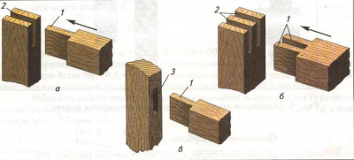

Мой первый опыт изготовления деревянного окна. Зная, сколько косяков тут мной скрыто, я бы поставил себе честный трояк. Но я все равно доволен результатом. Окно уже стоит на чердаке моего дома.
Сообщения: 42167
Благодарил (а): 2706 раз
Поблагодарили: 5086 раз
Непрочитанное сообщение Буйный » Ср июл 18, 2018 4:20:32
:thum1: , норм. В «полдерева» или шип-паз? На неоткрываемых конструкциях я вторым не заморачиваюсь, клею.
Сообщения: 9231
Благодарил (а): 811 раз
Поблагодарили: 1689 раз
Непрочитанное сообщение zalex » Ср июл 18, 2018 4:38:00
Шип-паз, решил заморочиться.
