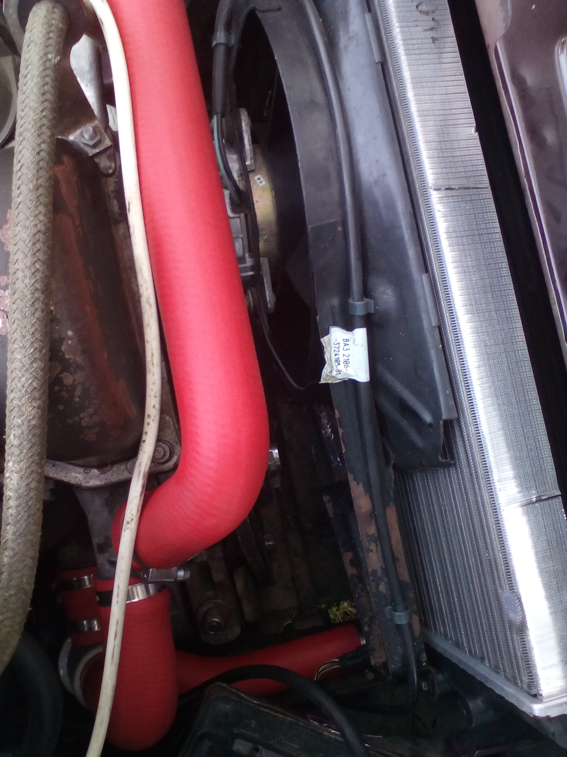

Непрочитанное сообщение Tolik2402 » Чт июл 19, 2018 17:45:01
напишу чего нибудь. заменил радиатор, термостат, патрубки и тройники системы охлаждения. итогом стало снижение температуры, вернее сказать- привел температуру в норму. стрелка показометра и раньше была в зеленой зоне, но ближе к зоне высокой температуры. теперь в начале зеленой зоны шкалы. долил масла в двиг около 500мл. по щупу было на 3мм выше отметки минимум. посмотрел старые записи- масло менял 13.08.2017, чуток не дотянул до замены.
Добавлено спустя 5 минут 44 секунды:
забыл написать. заменил сальник РЗМ и левой полуоси. гайку хвостовика затянул с моментом 5кгс/см, законтрил в пропил хвостовика и зафиксировал резьбовым фиксатором.
температура включения вентилятора
