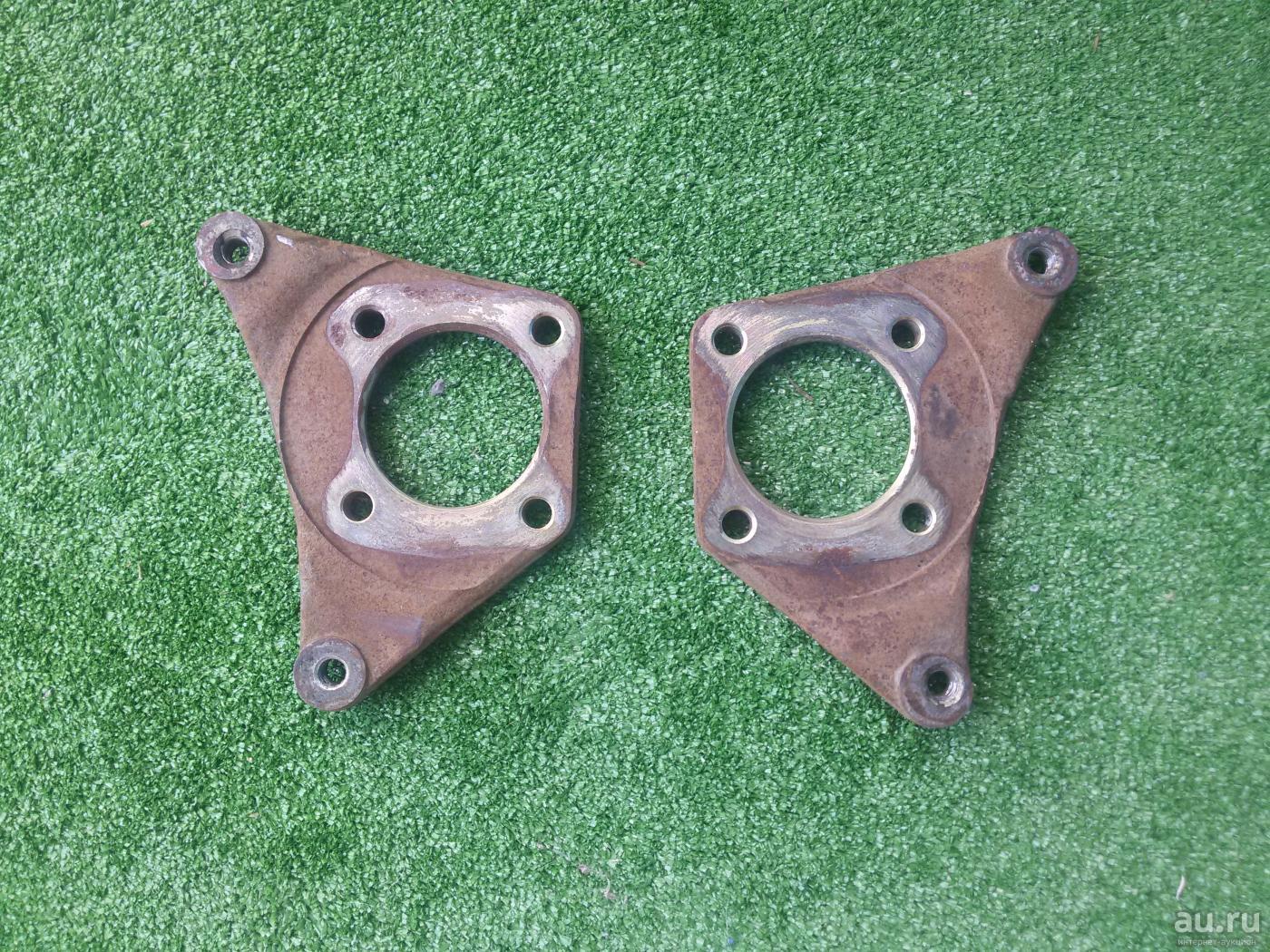

Rickrose писал(а):под волговские тормоза и колеса надо 15
У меня и так 15, однако установить можно и 14-зависит напрямую от планшайб, а их два вида.
Под 15 диски(278-283мм тормозного):
Под 14 диски(157-162мм тормозного):
Непрочитанное сообщение Tolik2402 » Пн апр 23, 2018 20:00:09
смотрю на эти планшайбы и думаю: А надо ли оно? отломится кусок планшайбы и остальное а собой потянет. где безопасность?

Непрочитанное сообщение Fox » Пн апр 23, 2018 20:10:21
Tolik2402, так родные вообще из чугунины, ушки по краям, а переходные уже делают, как правило, из СТ40 или СТ45, впрочем, можно и на родные поместить волговские суппорта, их нужно только поменять местами и устранить резьбу, тогда ставятся совместно с дисками 257мм от Альфы или Фиата, ну например Brembo 09.5870.75 или Ate 24.0320-0142.1 - из лучшего что доступно.

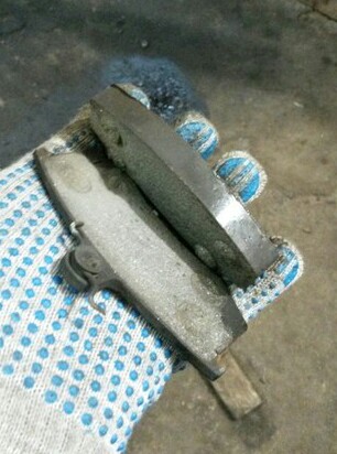

Непрочитанное сообщение Fox » Вт апр 24, 2018 12:45:15
Простые колодки горят если тормозить со 100 в пол и вонь дикая и тормозить под конец отказываются-пробовал, хватило... Когда на Каме ездил, то всего хватало, ибо колеса блокировало и не удавалось нагрузить колодки, а toyo t1r липнет при торможении к асфальту сжигая их, да и поскольку я ещё и в автомагазине работаю, то знаю как дешёвые колодки типа АвтоВАЗ или Трансмастер просто разваливаются на две половинки.
Тормозуха... Отечественная очень любит впитывать влагу, ну только дай, я мерил для сравнения - знаю. У мамы на Каризме третий год в бачке тормозном залито АТЕ(менять уж надо), там всего 1% влаги, когда менял сцепление, то прокачивал и гидропривод, ну наивно полагая, что тормозуха вся одинаковая, я налил росдот4 и спустя пол года в ней уже 1% воды, а вот сейчас уже 2-3 ... У коллег на работе тоже мерили, ну типа давай померим и у всех кто лил отечественную, там везде вода...
Непрочитанное сообщение Йожык » Вт апр 24, 2018 14:40:58
А как из-за прилавка магазина можно увидеть качество колодок? Я брал дорогие модные TRW, тормозят так себе, да ещё и колеса все в чёрной пыли от них, хоть каждый день мой. Родные ТИИР Lada гораздо лучше тормозят, и пыли меньше, и стоят вдвое дешевле. Тормозуха залита обычная дешёвая какая-то, не модного дорогого бренда - зимой педаль опять же мягкая как летом, значит влаги там нет. Меняю каждые 45 тыщ, примерно раз в полтора года.

Непрочитанное сообщение Fox » Вт апр 24, 2018 15:30:39
Прилагаю фото колодки тиир-295(Лада спорт 2108) с пробегом менее 500км.
Количество влаги в 3, да даже в 5% не влияет на жесткость педали, на нее влияет вязкость жидкости при отрицательной температуре. Вода лишь влияет на эффективность торможения, которая выражается в падении температуры кипения тормозной жидкости и отечественные жидкости, типа синтека, кипят уже при 145 градусах в увлажнённом(3.5%) состоянии.

А у меня ТИИР-299, 25 000 км, только попискивают иногда. По торможению к ним вопросов нет.

А кто ж так экран то рвёт? Одну ссылку Ванину поправил... Опять рвёт. На форум залить фотки нет сил иль чё?

Непрочитанное сообщение Fox » Ср апр 25, 2018 21:00:54
Может из-за того, что с телефона? Да и я вроде на форум стараюсь заливать+всегда под рукой, как свой небольшой хостинг. Каюсь, ежели виноват
Добавлено спустя 2 минуты 45 секунд:
Кажись это мои планшайбы... С большого монитора все норм, да и, кстати, с телефона тоже, но постараюсь в дальнейшем исправиться и не быть эгоистом.
