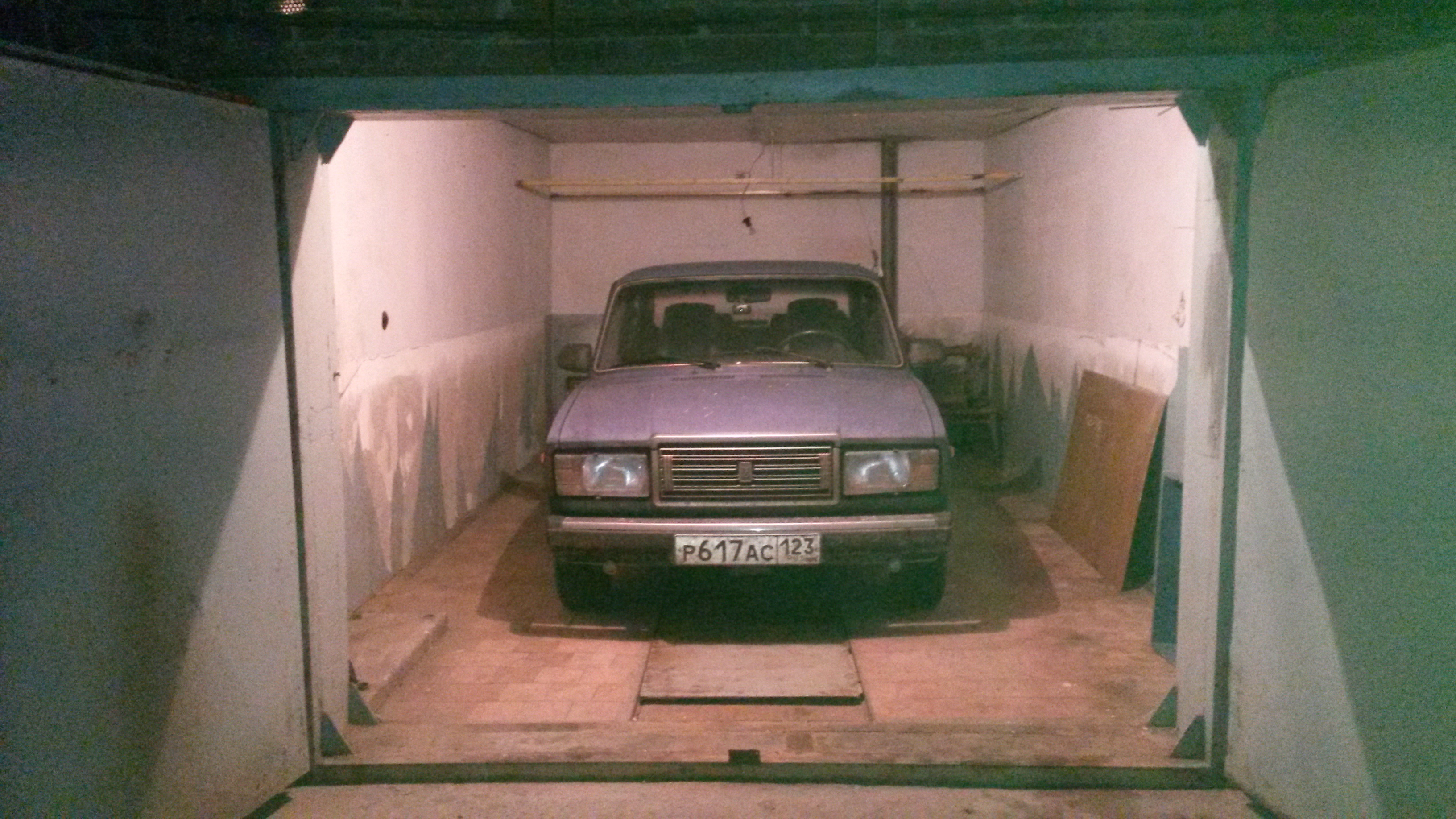

Гаражик.
Чистота-залог здоровья
ЧАстота-залог здоровья
Сообщения: 18013
Поблагодарили: 2222 раза
Непрочитанное сообщение Препод48рус » Пт янв 05, 2018 6:01:11
Хороший гараж. Пополировать тебе машинку бы, цвет заиграет.

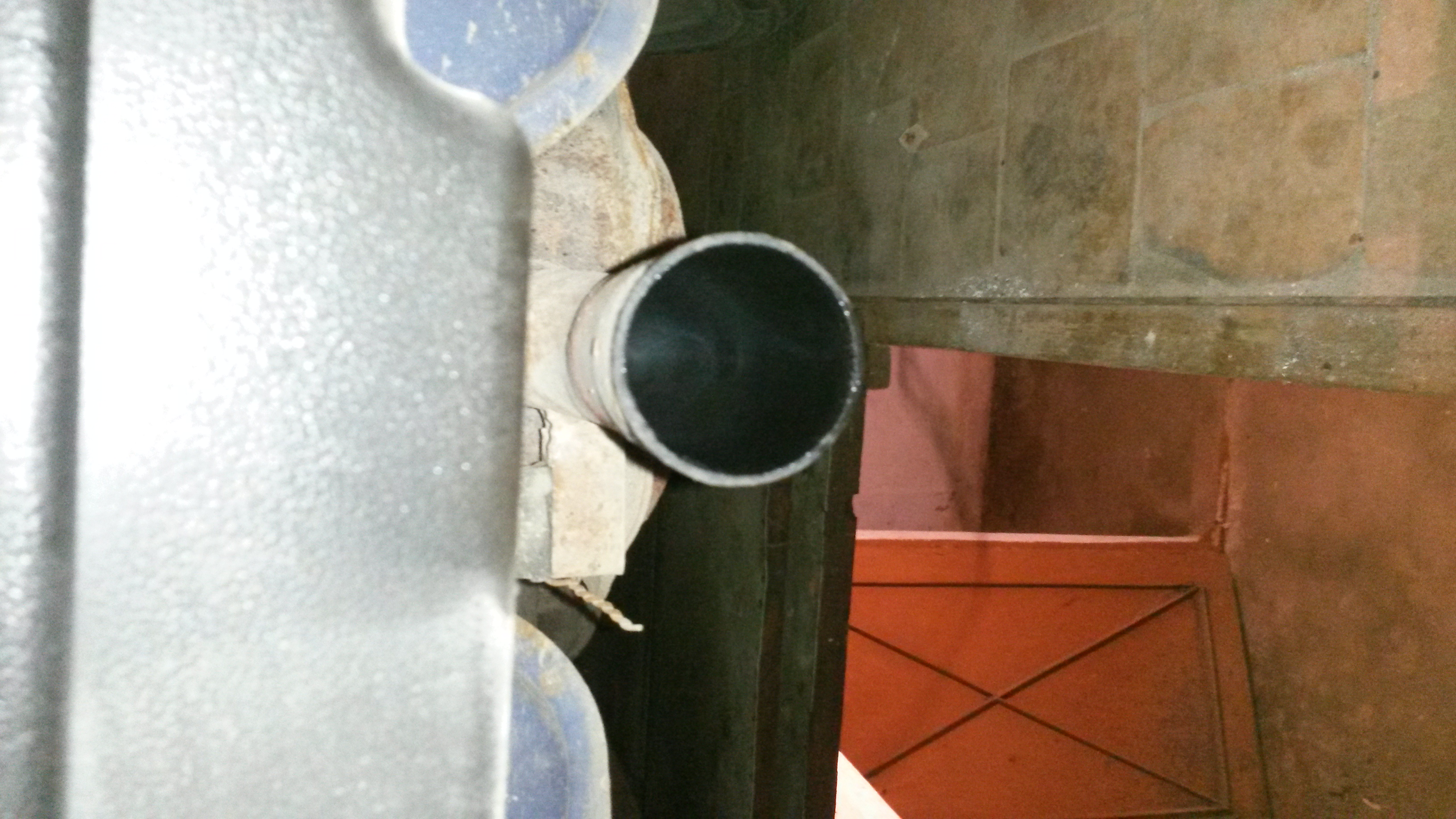

Толя, буквально на днях кто то писал, что на холодную звук резонирующий, а ты сказал вода в глушаке. Вот прям мой случай. Раньше как то замечал но не много а щас чуть проехал, смотрю - прям водопады Руфабго)
Я не знаю что мне делать с этою бедой
У нее вонючий запах, цвет водяной)))
Это лечится?
Да еще и на бампер срет, никогда такого не было. Правда я щас езжу в основном по 5-15 минут.

ЖииЖ
просверли глушак в самой нижней точке

Ну я пока менять не думаю, он еще поживет чутка. Просверлить...ну я слыхал что так делают. А если у меня уже течет (с глушака( на машине)) то сверление даст толк?

Думаю даст, не будет в нем воды с гадостью кислотной — дольше прослужит.

+1 за "технологическое отверстие" в корпусе глушака. Причем, даже за парочку отверстий. И стекать гоффно лучше будет, и подсыхать.

Сверлил данные отверстия по совету форумчан, конденсата тогда много выбежало; отверстие дальше не увеличивалось от коррозии.

Отверстие (я) какого диаметра примерно?

Около полутора миллиметров сверлил.

А полтора мм не мало? Я думал 6-8 ))) в почтовом ящике две по 8мм делал чтобы водичка не скапливалась.

Мне тоже кажется, что из дырочки 1,5 мм вода самотёком может и не побежать :hmmm:

Всё спокойно стекало. Там же небольшое давление; разогретые выхлопные газы всё выталкивают.
