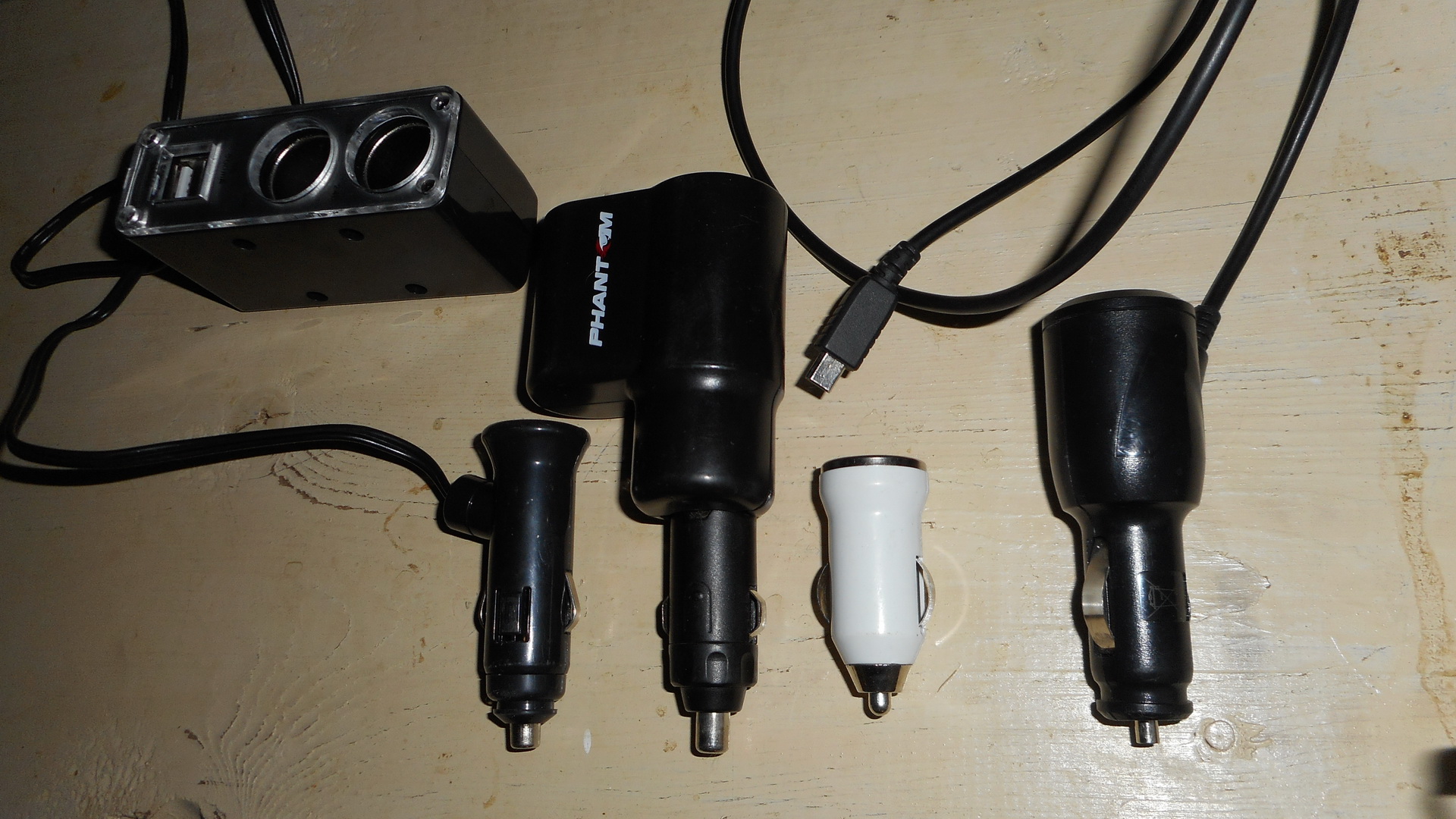

Непрочитанное сообщение bilbo » Сб янв 06, 2018 15:32:00
1 Разветвитель с USB работает отлично.
2 Разветвитель №2 работает плохо, надо "ловить" положение контакта.
3 USB зарядка не работает.
4 Зарядка регистратора, не работает.
5 Зарядка регистратора №2, не работает.

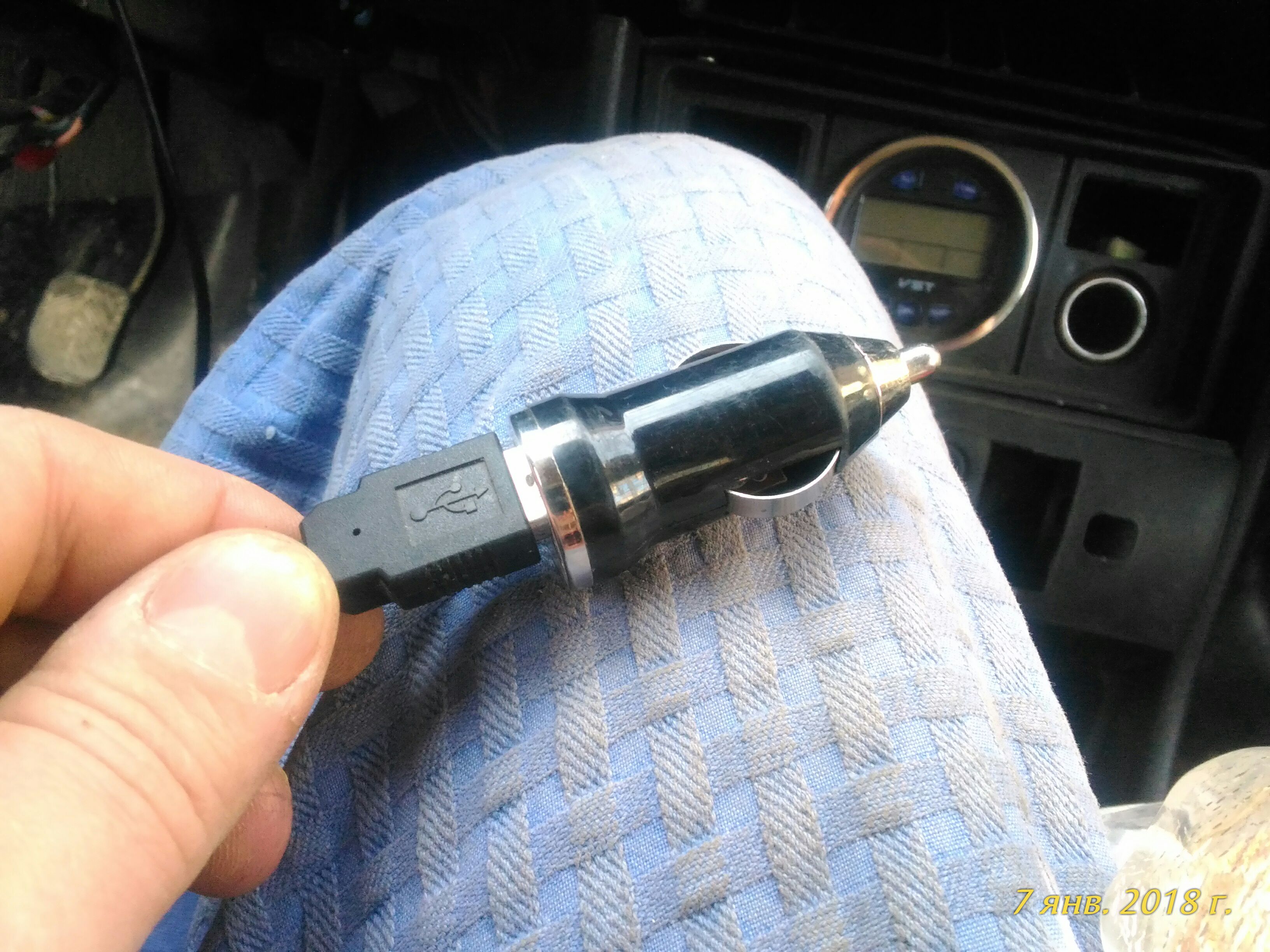

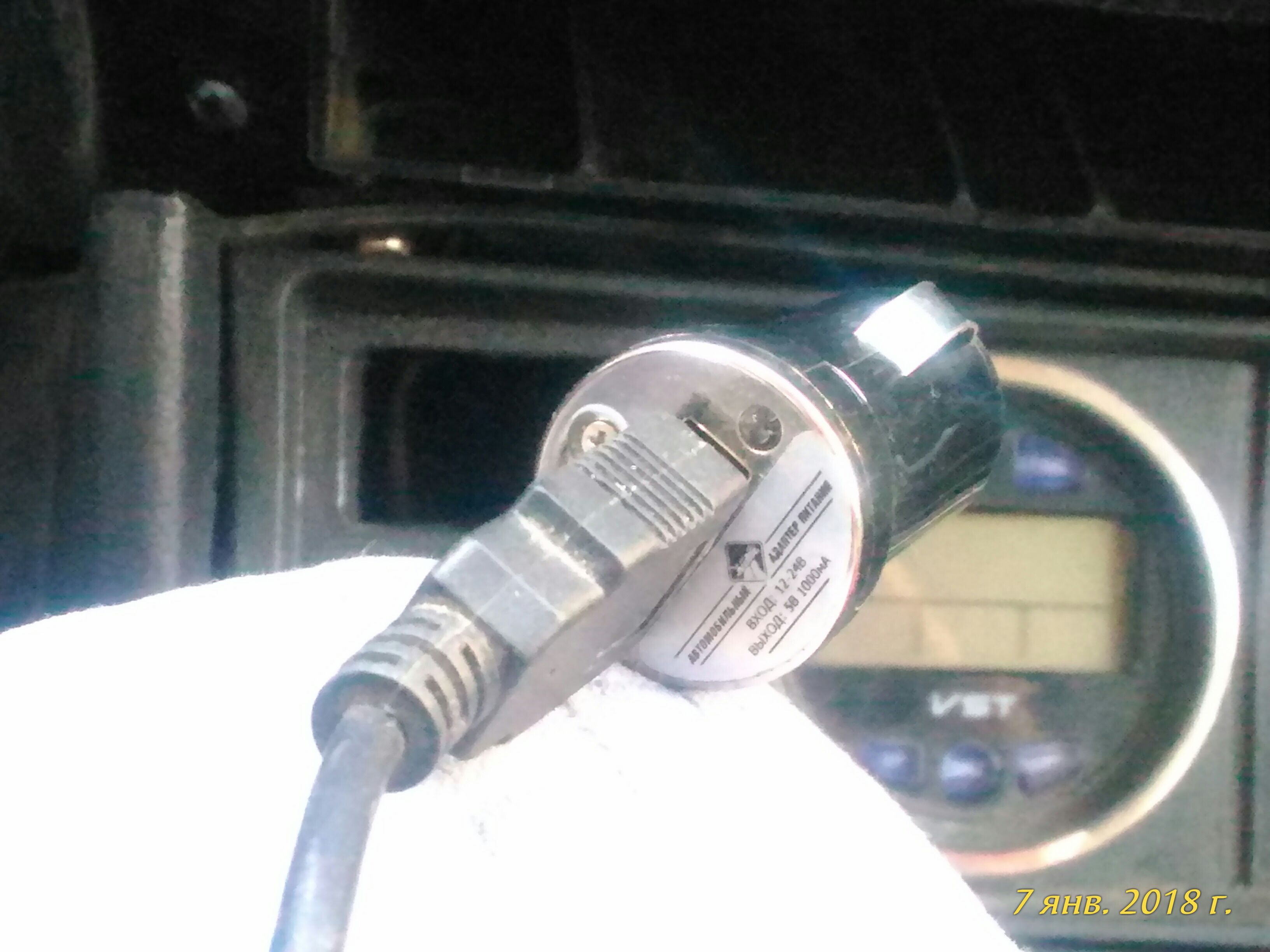

Мой...
Re: Зарядник от прикуривателя
Непрочитанное сообщение bilbo » Вс янв 07, 2018 12:12:49
