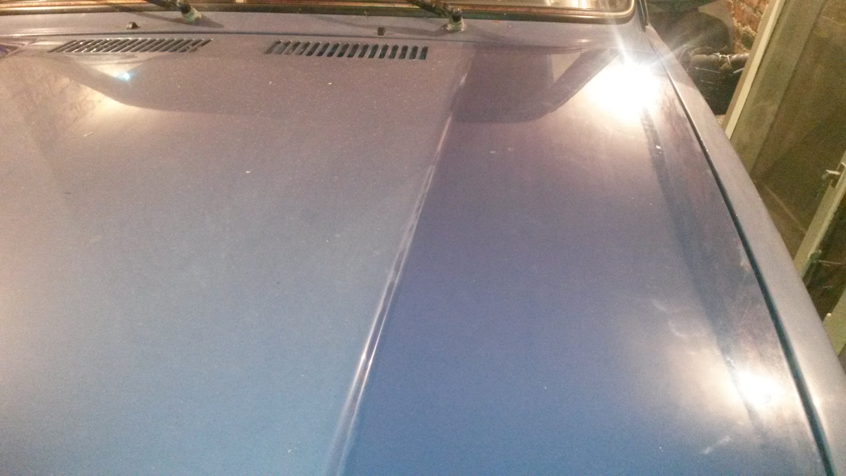

Это заполировал чуток. На всю машину времени не было))) кусочек блеска
Re: ВАЗ 21074 ЖииЖ
Непрочитанное сообщение Йожык » Пн окт 09, 2017 9:28:39
Чем?
ЖииЖ
Сообщения: 2798
Откуда: г.Гулькевичи
Благодарил (а): 275 раз
Поблагодарили: 205 раз
Непрочитанное сообщение ЖииЖ » Пн окт 09, 2017 11:22:03
Доктор Вакс карнауба. Пару лет назад покупал. Срок годности если что прошел в 16м году)
