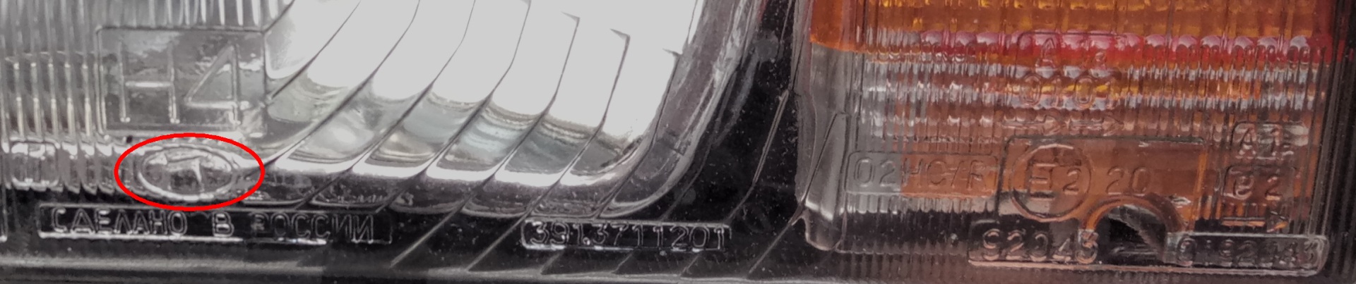

На стекле где-то есть эмблема производителя?

В нижней части стекла есть эмблема, или "ОСВАР" или буква "К" в овале- Киржач (он же Автосвет). Судя по указателям поворота, у тебя скорее всего, киржач. Еще есть турецкие ЭСЕР. Второе стекло менять необязательно. Если фару в сборе снять, и не крутить винты регулировки, то ничего настраивать не надо (а если надо, то можно самостоятельно, метода описана в мурзилках). Герметик ЛЮБОЙ, но черный эстетичней. Про замену ламп Антон80 верно сказал.

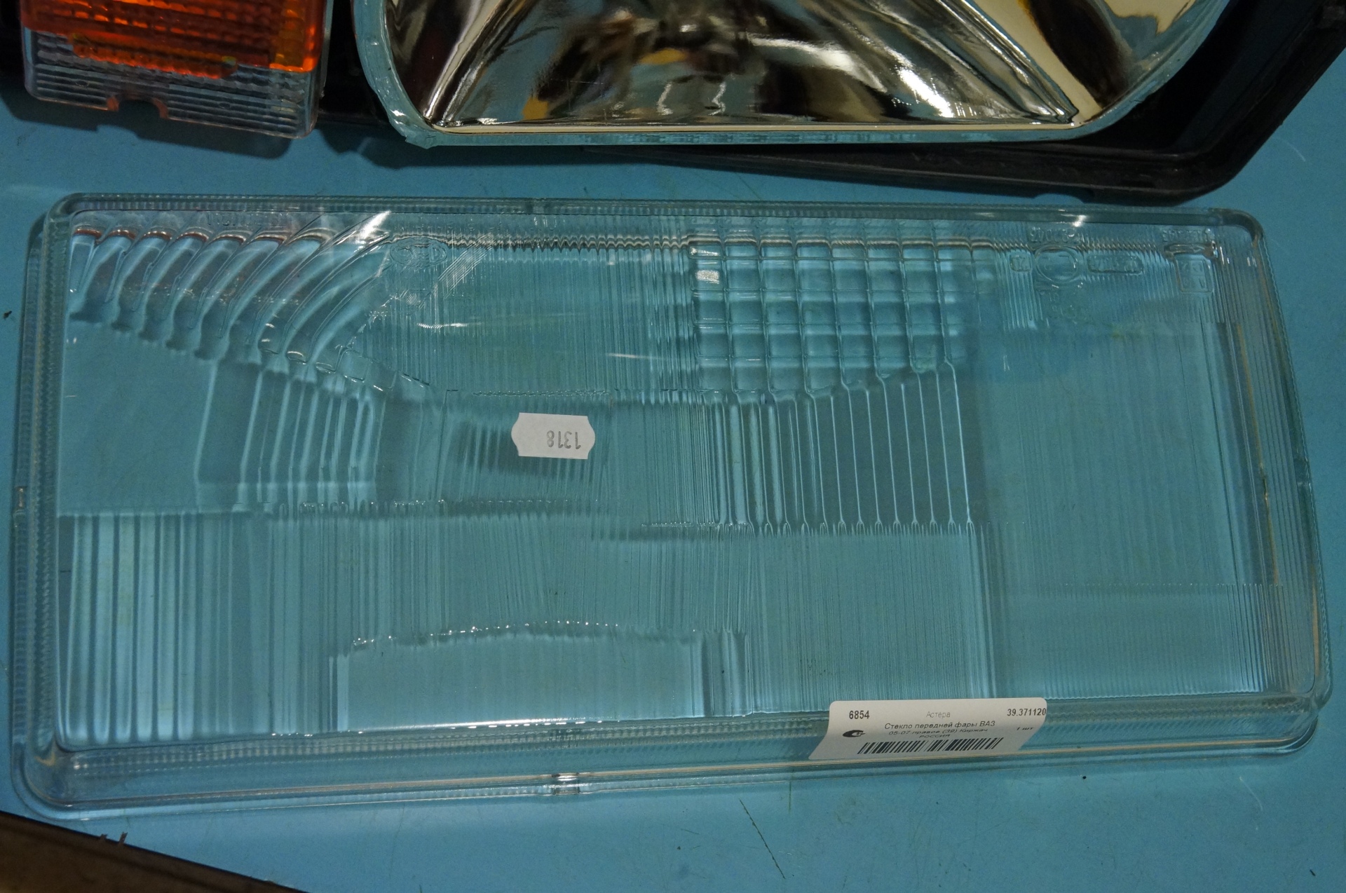

вот производитель стекол и конкретно твое стекло:
http://astera-glass.ru/f-rus/view/264
У нас оно стоит $2.

ПалСаныч писал(а):В нижней части стекла есть эмблема, или "ОСВАР" или буква "К" в овале- Киржач (он же Автосвет).

Видимо, эта та самая буква "К" в овале
Re: Замена фары 2105
Непрочитанное сообщение гость » Пн сен 25, 2017 22:32:00
К - это одно. Наверное, главное - номер, он виден на фото: 391.3711201.
Номер разбитого стекла - 39.3711201

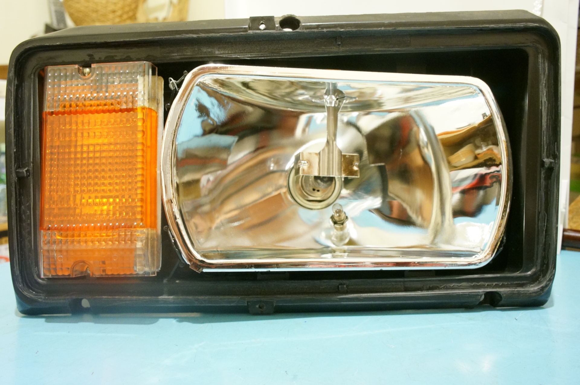

1. После ДТП стекло было разбито на много фрагментов, поэтому вынужден был вынимать осколки. Не понравилось. Лучше бы был только скол. Куча осколков при вынимании фрагментов летело в стороны. Если собрались вынимать осколки дома, надо после тщательно пылесосить все вокруг. Несмотря на осторожность немного поранил ногу.
2. Прблем с удалением старого герметика не было.

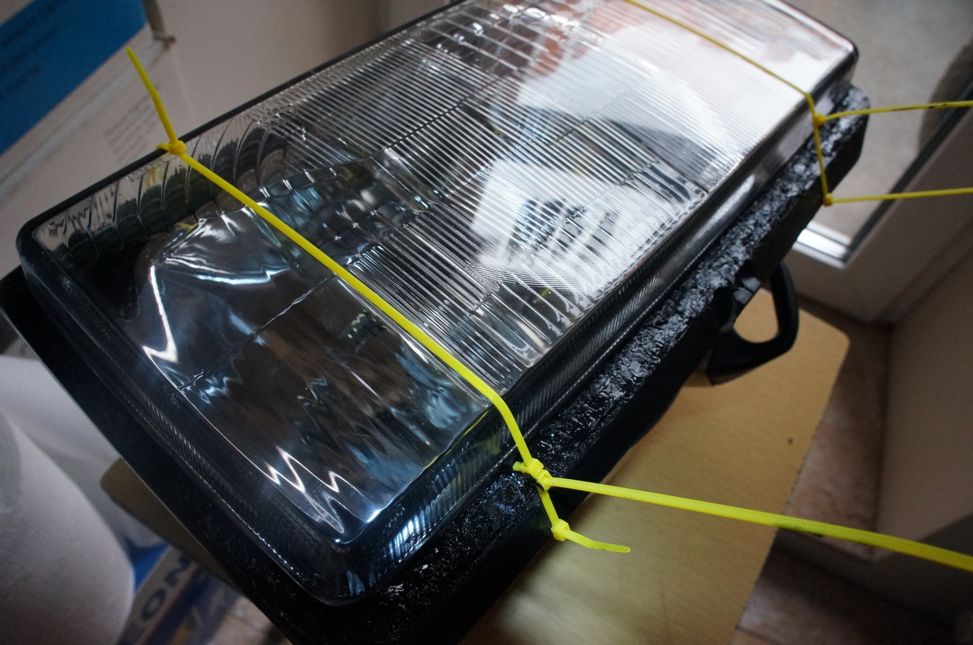

6. Для устойчивости блок-фары использовал кастрюлю. В видеороликах видел, что откручивали сзади крышку для устойчивости. Мне показалось, что кастрюля будет удобнее.
7. После приклеивания использовал стяжки. Подсмотрел в видеоролике. Эта идея очень понравилась, так как после малярного скотча надо еще оттирать клейкую основу. Много раз использовал малярный скотч для различных целей и каждый раз результат неизменен. Надо оттирать следы от скотча. И не всегда это удается полностью сделать. Покупал различного качества скотчи.

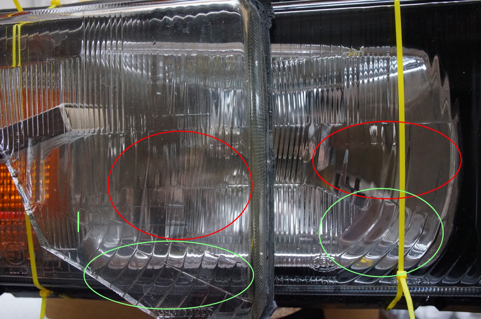

8. Новое стекло хоть и соответствует каталожному номеру, но немного отличается от ранее установленного. На фотографии выделил данные участки.

перед работами
очистил от битого стекла и прежнего герметика

различие стекол. В верху старое
