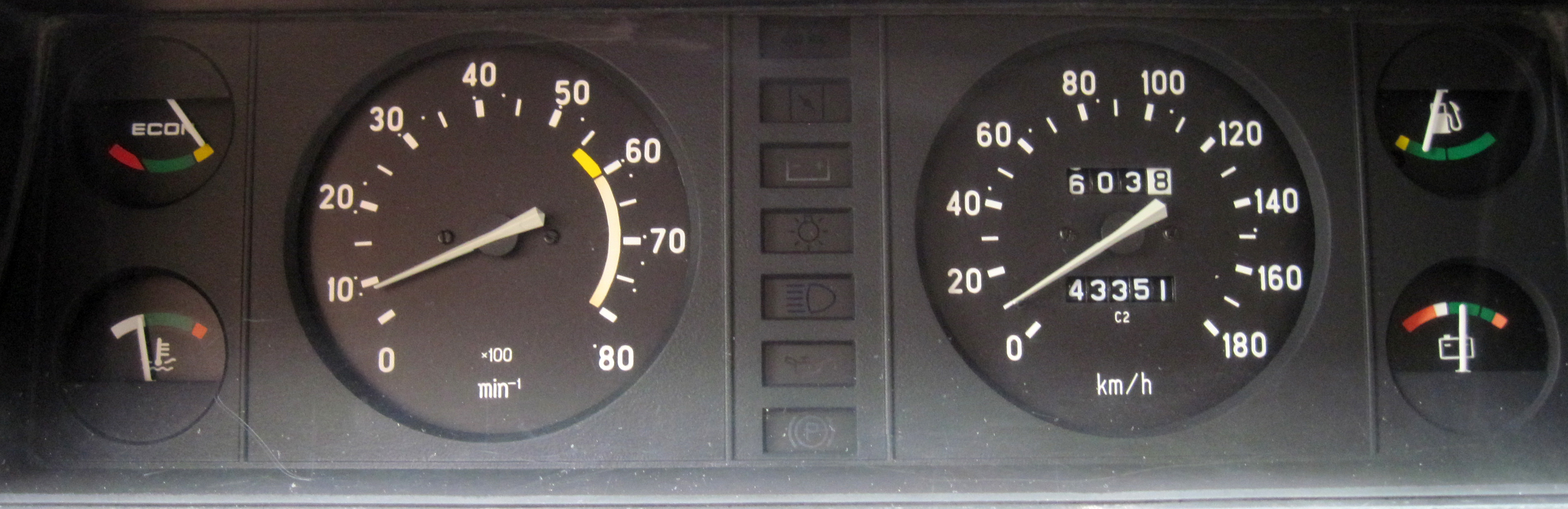

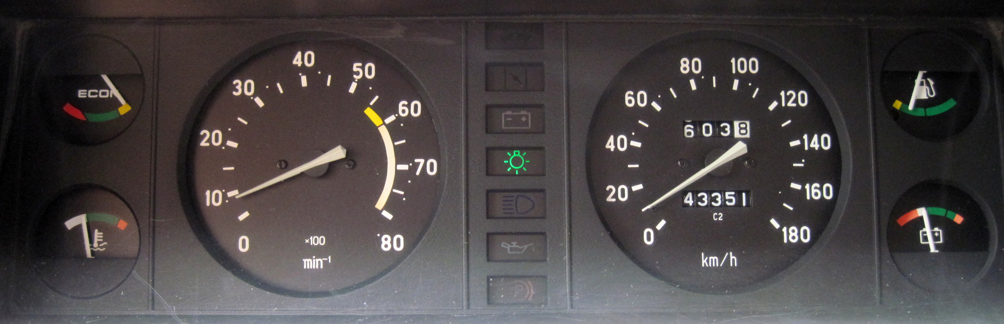

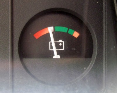

denis_amd писал(а):Стала плохо идти зарядка на аккумулятор, датчик (вольтометр) показывает чуть за белую зону,стрелка на зеленом еле еле держится. На холодную зарядка хорошо идет, а как только прогреется двигатель, включается печка и свет, сразу падает до такого вида. Сегодня поменял щетки (щетки хорошо подизносились), думал проблема решена, но вольтометр показывает также.
Один в один проблема... хэлп...
Холодная, ХХ - 13,8
Холодная, ХХ, ближний, печь - 12,8
Прогретая, ХХ - 13,4
Прогретая, ХХ, ближний, печь - 12,4
Прогретая, ХХ, ближний, печь, вентилятор - 12,2
РН поменян, ремень натянут, увеличение оборотов стрелку не шелохнет... окисление, ДМ?.. ну так же не должно быть-то!..

Я склоняюсь к ДМ. Сам долго страдал похожей проблемой пока диод наконец не выгорел.

ЖииЖ писал(а):Я склоняюсь к ДМ. Сам долго страдал похожей проблемой пока диод наконец не выгорел.
Да... вот причина... спасибо!..
