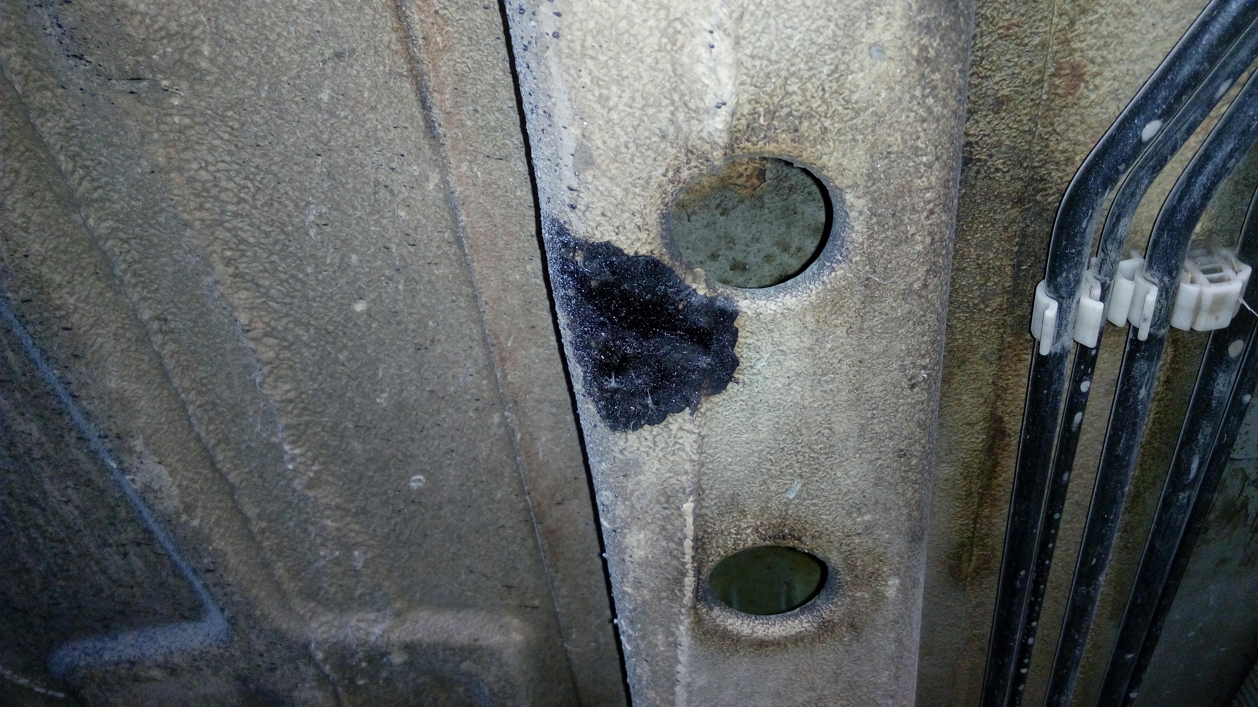

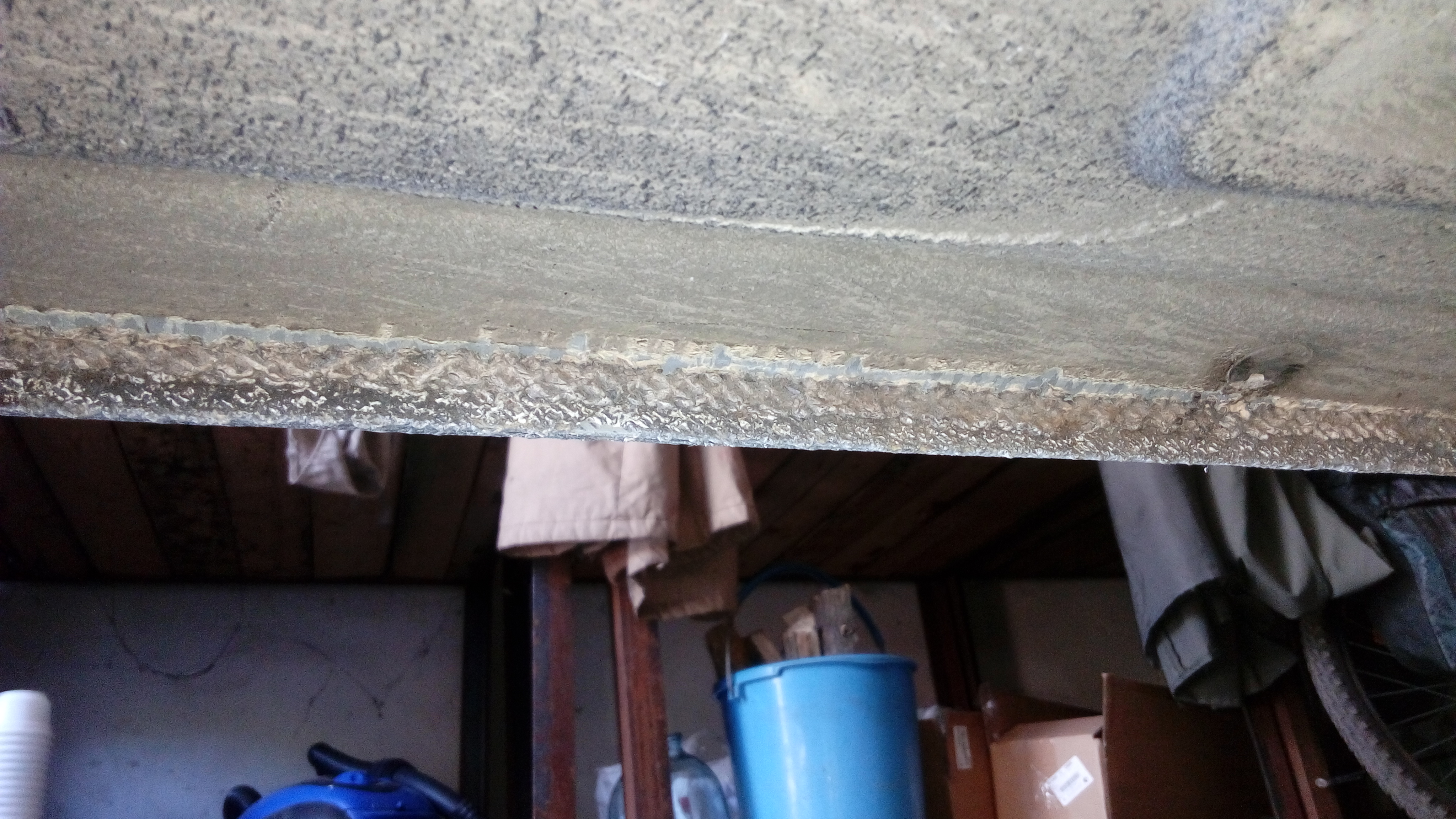

Вчера доводил до ума днище (уголки) под порогами.
Долго думал, ЧЕМ покрыть металл на месте содранного стапелем заводского. Первая мысль - Хаммерит, которым меня в 12 году Витя угощал :) Открыл банку и подофигел - за 5 лет даже концистенция не поменялась! Хоть прямо сейчас бери и мажь! Но, слегка пораскинув мозгами, полез смотреть на то, что сделал им в 2012-м... За 5 лет средство на днище высохло до концистенции подсушеного пластилина. Т.е., форму держит (не течет!), но при надавливании липнет чуток. Если провести даже пальцем, но чуть нажав - тянется малость за пальцем. На днище это все хорошо, а вот под порогами как-то стремануло - будет сниматься и тянуться домкратом. :slap:

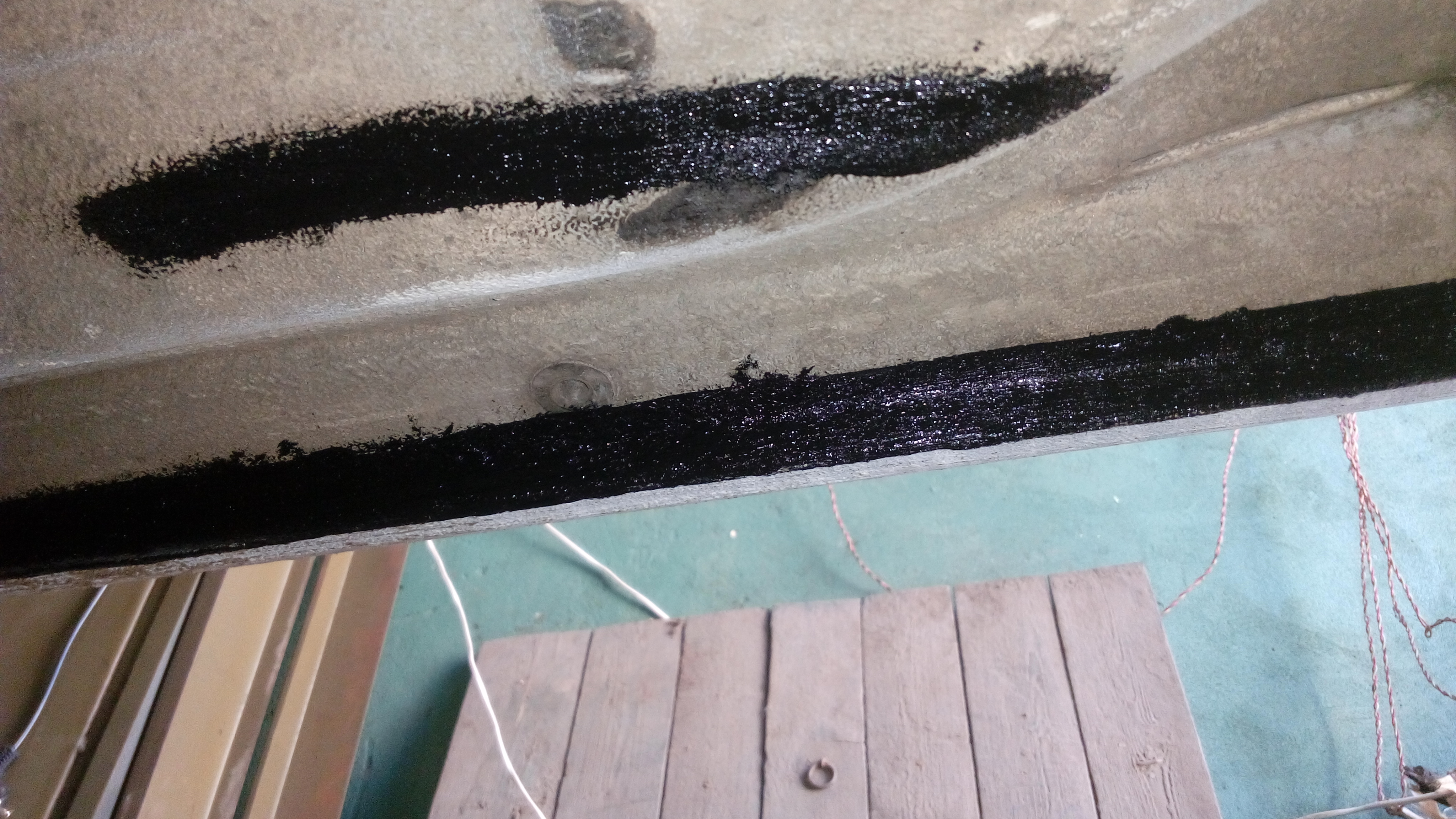

Подумал-подумал... И решил профигачить эти места оставшимся клеем для стекла. Штука довольно мощная, крепкая. Зачистил все содранные места (где-то до грунта, где-то и метал пошкорябан был), прошелся специальной салфеточкой влажной, после просушки праймером и уже по высохшему праймеру зубной щеткой промазал клей. Сохнет...
Вот так было попорчено
Зачищаемся
Праймер
Клей
А это 5-летний Хаммерит
Посмотрим, как оно себя покажет ))

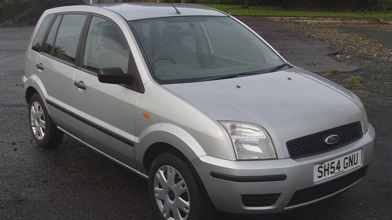

Кстати, у дорестайлового Фьюжена бесцветные поворотники в фарах. Смотрится сиротливо как-то. Оранжевые лучше :)

Денис, согласен, что оранжевый лучше. Одно не могу понять: почему у Фьюжей в фарах и боковых повторителях оранжевый пластик и белые лампы, а в задних - прозрачный пластик и крашеные лампы. Где логика????
Ну и... А где ты нарыл, что у дорестайла (кстати, какой именно дорестайл? ;) ) прозрачные повторялки? Чот я не встречал инфы про прозрачный пластик с конвейера. :hmmm:
