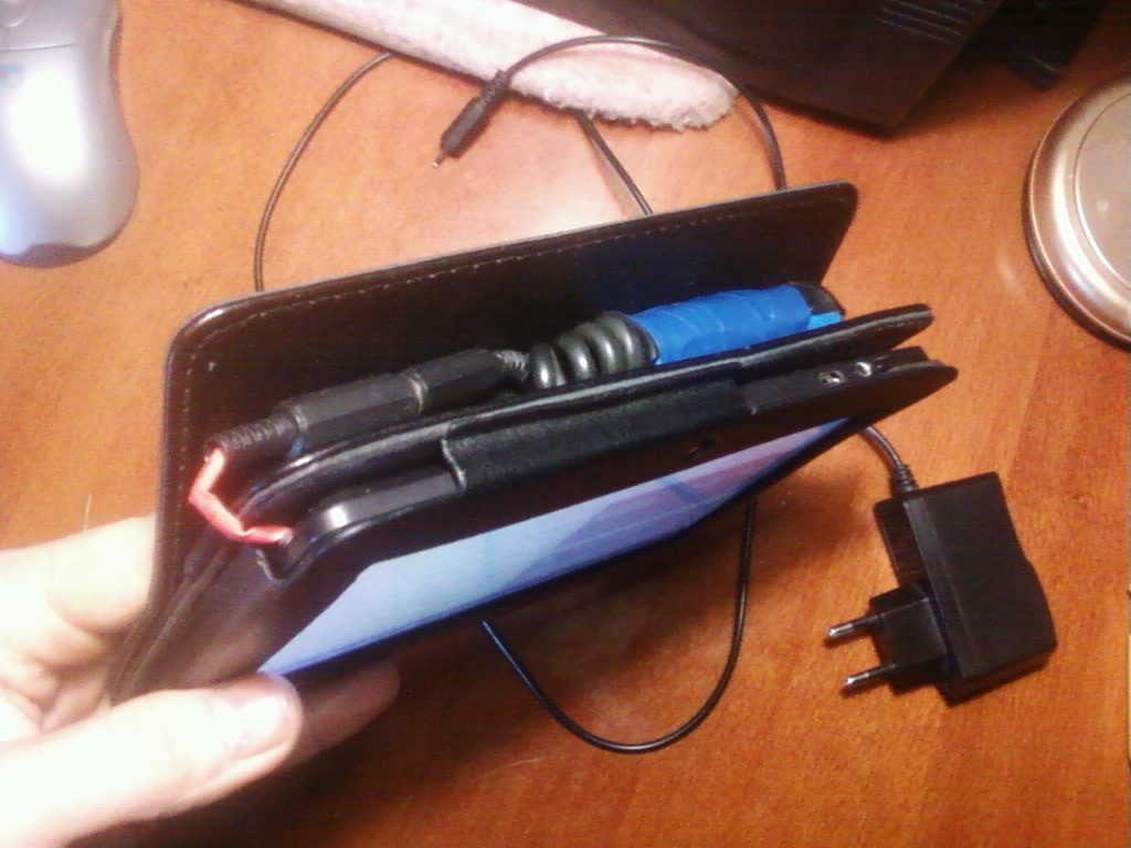

Покаж фото :rolleyes:
Непрочитанное сообщение X-TAZ » Вс янв 29, 2017 12:59:35
Фото бочонка? Так болтается сзади планшета- к ремешку чехла примотал изолентой. Из планшета гнездо вывел и из бочонка вывел штеккер. Можно отключить. И есть ещё второй бочонок с брехливой емкостью 8800, с которого я тоже вывел штекера на нокиу и на планшет. Типа запасной павербанк .

Антон80 писал(а):Покаж фото
а вот
