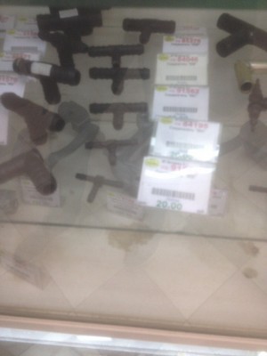

Re: Электробензонасос и датчик уровня топлива
Непрочитанное сообщение Миша » Вт янв 03, 2017 20:43:43
сори за качество.. но вот походу твои тройники.
oooshiva
Сообщения: 1404
Благодарил (а): 268 раз
Поблагодарили: 40 раз
Непрочитанное сообщение oooshiva » Вт янв 03, 2017 20:46:49
Миша писал(а):сори за качество.. но вот походу твои тройники.
Это хорошо. А какой магазин?

Миша писал(а):http://auto-geo.ru/
На сайте тройников нет. Это ты фоткал в самом магазине?
Непрочитанное сообщение Миша » Вт янв 03, 2017 21:49:32
да. сегодня.

Непрочитанное сообщение oooshiva » Ср янв 04, 2017 8:53:20
Спасибо. заказал парочку, съезжу заберу.
Только они на омыватель, но по размеру подходящие, положу в банку с бензином, проверю, если не расплавятся, поставлю.
Добавлено спустя 6 часов 55 минут 29 секунд:
Взял два. По размеру вроде как раз. Осталось проверить на растворяемость в бензине.
