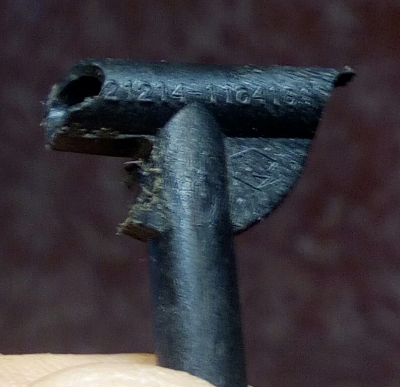

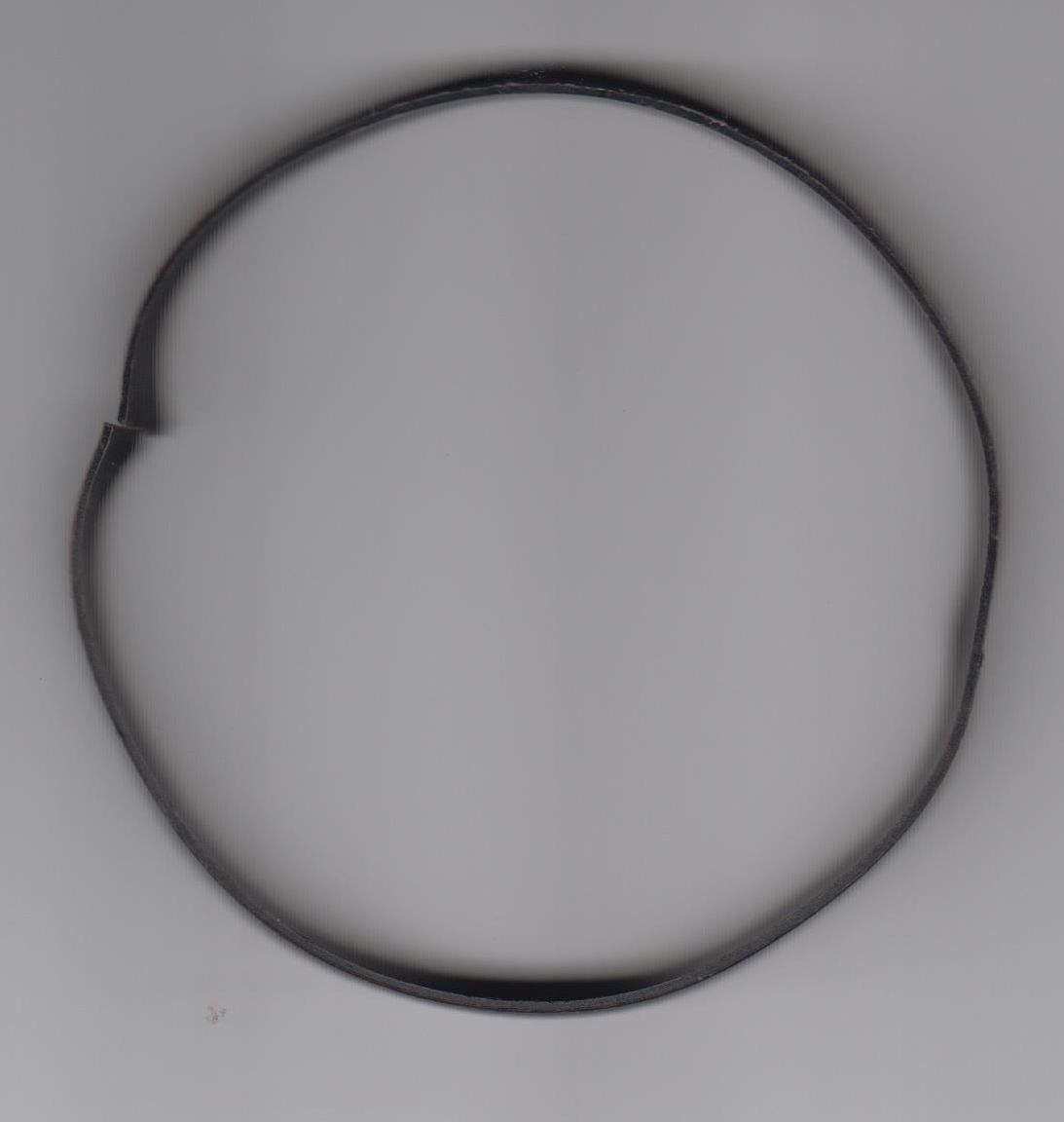

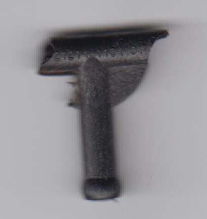

Вопрос: где взять пластиковые трубки для электробензонасоса? Или чем заменить? Менял на морозе моторчик, трубку покорежил, вроде не пропускает, но может лопнуть...давление все же большое... Номер каталожный подскажите? И ещё кольцо пластиковые внутри резиновой прокладки нужно или можно выкинуть? Тоже поломалось...
Спасибо.
А ещё сломался пластмассовый тройник системы выпуска паров бензина...вот зачем его из пластика сделали?!!! Где его купить, как номер по каталогу?

а тройник вообще не понимают...
номер плохо видно, может, кто сможет прочитать?
Миша, а шланги какие? Давление три-пять атмосфер да бензин...
Добавлено спустя 2 часа 22 минуты 16 секунд:

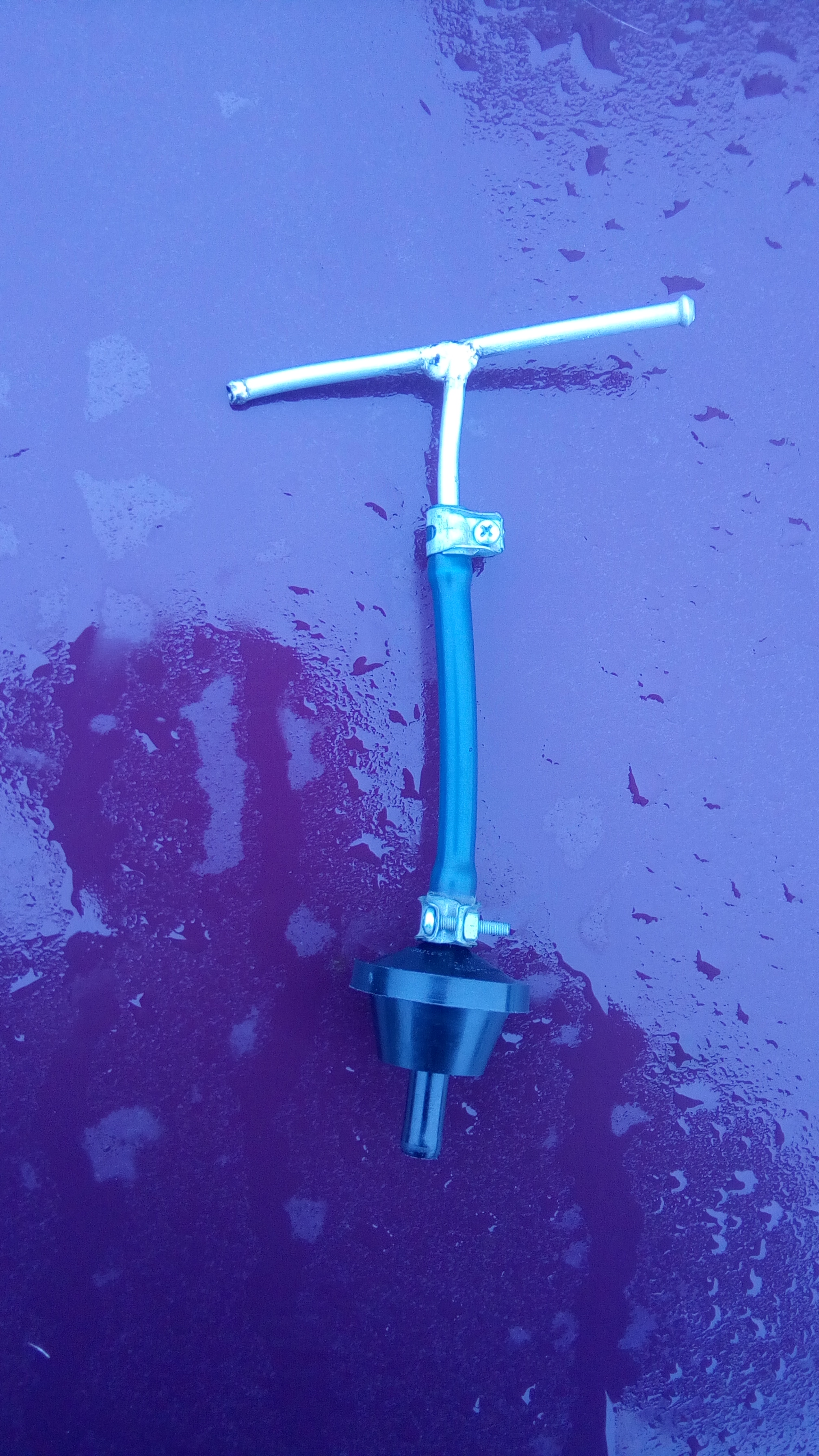

Спаял из тормозной трубки тройник. Очень большой получился, но переделывать лень...найду родной, поставлю. Кольцо пластиковое, что между прокладкой и бензонасосом сломанное вынул, висело на поплавке датчика, уровень показывало ноль при любой заполненности бака.
Предохранительный клапан вывода паров бензина к лючку бензобака (тоже развалился на морозе, пока менял моторчик бензонасоса ) поставил от пятерки пока, уж какой был в магазине.
Номер тройника вычислил.
21214-1164181
теперь не могу найти его в продаже...
Добавлено спустя 2 часа 33 минуты 44 секунды:
Кольцо пластиковое на себе номера каталожного не имеет. Нужно ли оно вообще?

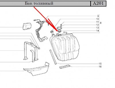

что это за кольцо вообще? на схеме покаж.

А кольцо это пластиковое я не могу найти на схемах...
У меня оно стояло между электробензонасосом и прокладкой резиновой. типа центрующее кольцо получается..
Это прокладка резиновая, кольцо пластиковое ставилось по центру прокладки...

выкинь это кольцо. у меня его небыло на моновпрыске на родном баке. и вообще, нигде не видел такого..

Так я и выкинул... потому что сломалось и провалилось, и повисло на поплавке датчика...

oooshiva писал(а):типа центрующее кольцо получается..
Оно с Нивобака перекочевало в инжклассику «Кольцо ограничительное» 21214-1101274-00. Предназначение туманно.

Спасибо! Тройник бы найти где купить...
Добавлено спустя 4 часа 58 минут 20 секунд:
Склоняюсь к двум вариантам.
Тройник тормозной и тройник для стеклоомывателя. Тормозной тройник дополнить отрезками концов тормозной трубки. В принципе должно получиться...
А вот от стеклоомывателя тройник не потечет ли от паров бензина?! Придётся купить и в бензин положить проверить...если не расплавится, его и воткну.

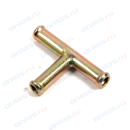

oooshiva писал(а):А вот от стеклоомывателя тройник не потечет ли от паров бензина?
Не думаю, но его диаметры, боюсь, маловаты будут. Есть подобные из металла от СУПБ от зубил и, типа, с обратки карба Солекс. В нормальных а/магазах с мелочёвкой должны быть кучкой разные.

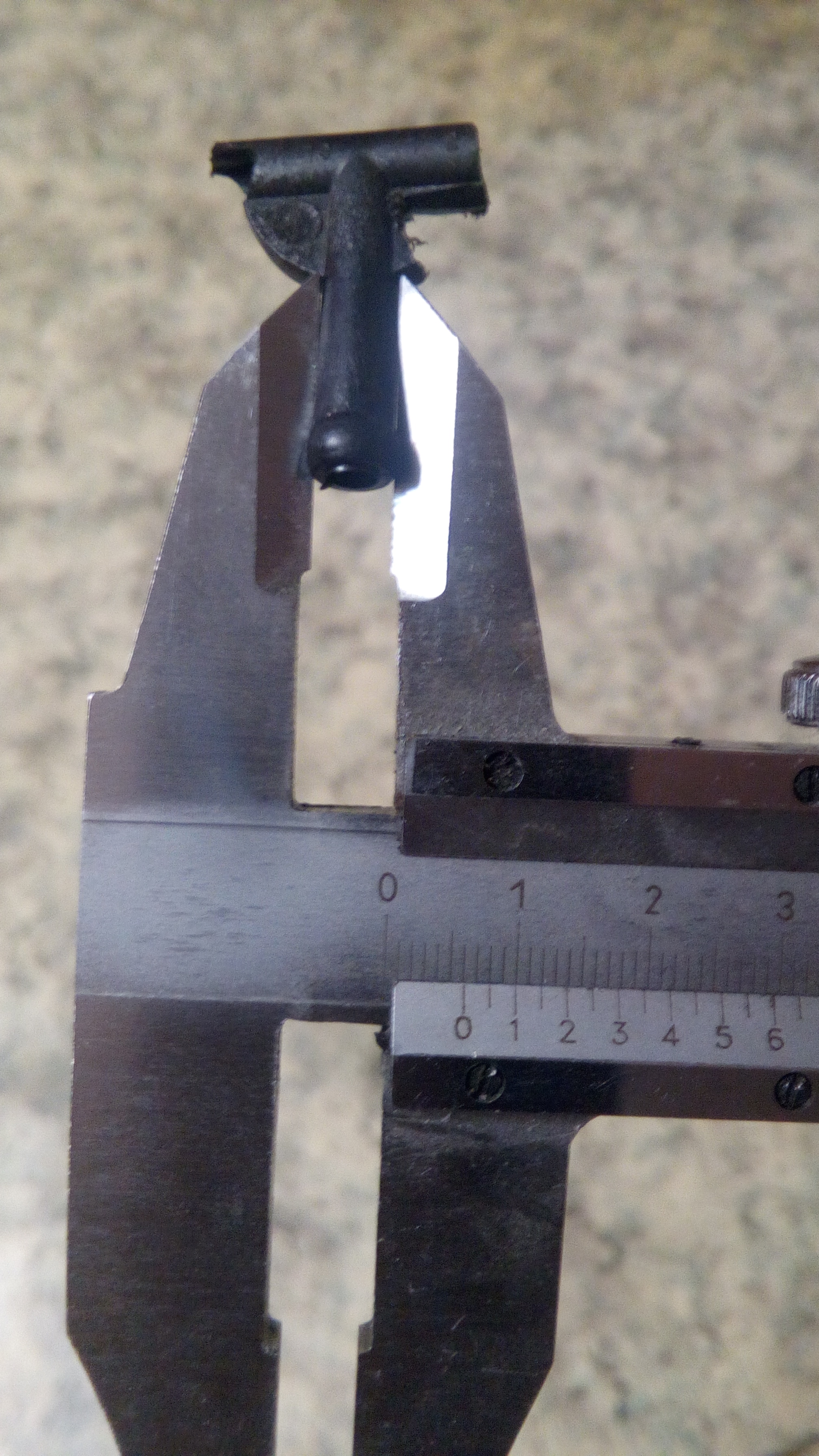

Диаметр трубки внешний у тройника в системе улавливания паров бензина 6 мм.

Так будет проще. Кстати, в магазах сантехники/отопления/кондиционеров пошукай с образцом :yes: .

от солекса должен подойти. тройник обратки классика.

спасибо, попробую, ехать далековато за ним, на днях съезжу, а то боюсь ехать в деревню, то, что я спаял, может развалиться...опасно...
