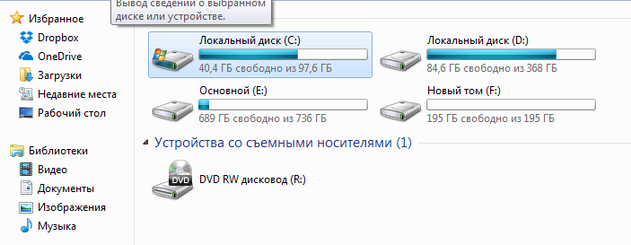

Непрочитанное сообщение PECHKIN » Ср янв 04, 2017 17:38:27
У меня такой вопрос: сейчас стоят два жестких диска, на 1 Тб и 500 Гиг, если отсоединить 500 Гиговый, то будет-ли это облегчением для материнки (заработает-ли она быстрее)?
Или не парится и оставить оба в системе? :hmmm:

Непрочитанное сообщение LЁLIK » Ср янв 04, 2017 18:05:35
PECHKIN писал(а):У меня такой вопрос: сейчас стоят два жестких диска, на 1 Тб и 500 Гиг, если отсоединить 500 Гиговый, то будет-ли это облегчением для материнки (заработает-ли она быстрее)?
Системе пофигу. Скорости не прибавится.

Непрочитанное сообщение PECHKIN » Ср янв 04, 2017 18:19:08
LЁLIK, спасибо, значит не буду заморачиваться, а то я выдернул 500 Гиговый, и переставил в тот разъем терабайтник, так у меня система ваще не захотела запускаться, хотя винда у меня стоит на С.
Добавлено спустя 3 минуты 21 секунду:
Кстати, когда у меня начал глючить 80-Гиговый, то пока я его не выдернул (и выкинул), то система вИсла по черному, значит все-таки как-то влияет?

Непрочитанное сообщение LЁLIK » Ср янв 04, 2017 19:56:04
PECHKIN писал(а):LЁLIK, спасибо, значит не буду заморачиваться, а то я выдернул 500 Гиговый, и переставил в тот разъем терабайтник, так у меня система ваще не захотела запускаться, хотя винда у меня стоит на С.
У тебя загрузчик на другом диске. Я говорил как надо ставить систему. Раздел надо создавать при установке, а не из под винды.
Это распространенная ошибка. Ничего страшного конечно. Загрузчик можно и на другой диск восстановить при желании.

Непрочитанное сообщение PECHKIN » Ср янв 04, 2017 20:05:08
LЁLIK писал(а):У тебя загрузчик на другом диске. Я говорил как надо ставить систему. Раздел надо создавать при установке, а не из под винды.
Ну да, лоханулся. :rlc:
Буду пробовать восстановить загрузчик. :hmmm:

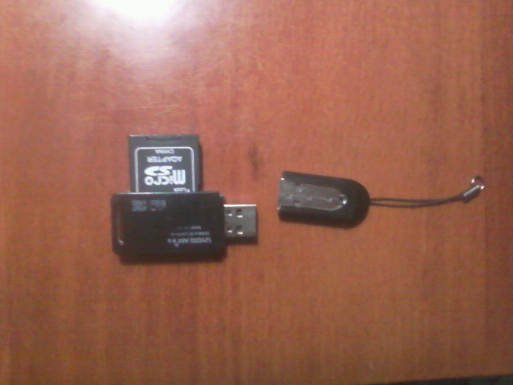

Непрочитанное сообщение X-TAZ » Вт янв 17, 2017 20:44:34
Имеются кард-ридеры шо на фото и адаптеры и карты памяти. Малый кард ридер перестал работать - и похожий на него аналог тоже годик отработал.
Далее Новая карта памяти тошиба. Микро сд. Вставляю в кард-ридер на фото - чёрно-белый , подключаю в комп - карта не отформатирована-форматировать - невозможно форматировать. Вставляю без адаптера - то самое. Но в это время на карте есть мп3 и другие файлы. Карта поддаётся форматированию только в фотике и открывается в фотике и планшете. Причём первый раз я её форматнул именно через фотик. А накидал файлов на планшете.
Почему комп не распознаёт ? Другие карты через этот кард-ридер работают! Эта карта на 8 гиг. Другие на 4 и менее. Может размер не тянется ?!

Непрочитанное сообщение Йожык » Вт янв 17, 2017 21:13:35
X-TAZ писал(а):Почему комп не распознаёт ?
В задний порт суешь?
Непрочитанное сообщение X-TAZ » Вт янв 17, 2017 21:18:49
И в боковой и в задний. Было помню в боковом флешку не видело. А сзади видело. Потом начало везде видеть.

Непрочитанное сообщение Антон80 » Вт янв 17, 2017 21:27:27
Справа барахло, а не кардридер.
В нем есть один прикол, который нужно знать. Внутри ридера имеются контакты, которые контачат с контактами флешки. Но один из них должен нажиматься самой флешкой и контачить с контактом на плате ридера. Присмотрись, он изогнут немного не так, как остальные. Если не достает до платы, то работать правильно не будет. Можно спичкой карту поджимать, если не достает.
