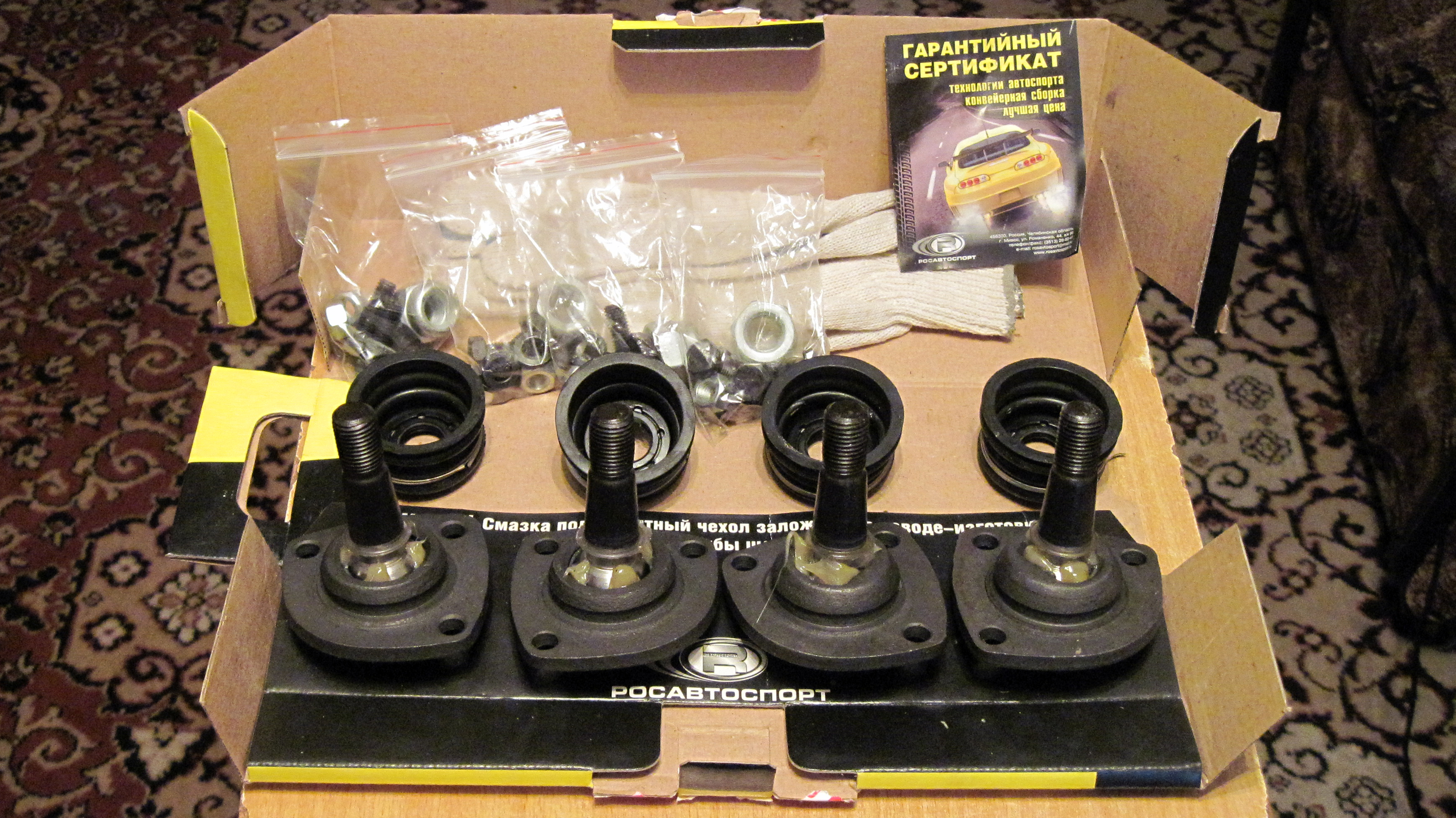

Непрочитанное сообщение splatty » Сб дек 24, 2016 13:46:44
Re: Шаровые и их замена
Непрочитанное сообщение bilbo » Сб дек 24, 2016 15:18:13
Резьба так себе. :-J
Непрочитанное сообщение splatty » Сб дек 24, 2016 15:20:14
Не найти ШРБ-4, блин, у нас... :rlc:
Непрочитанное сообщение Tolik2402 » Сб дек 24, 2016 19:43:10
зачем тебе шрб? в шаровые? я литолом все время набиваю и нормально.

Непрочитанное сообщение splatty » Вс дек 25, 2016 3:55:31
А ШРУС-4 пойдёт?..
Непрочитанное сообщение Tolik2402 » Вс дек 25, 2016 7:39:38
у меня шрусов нет и смазки для них тоже нет, не имел опыта применения в шаровых.

Непрочитанное сообщение splatty » Ср янв 18, 2017 17:18:32
Поставил РосАвтоСпорт, ШРБ еле нашёл остатки у тестя, езжу, норм... Спасибо, said74, за своевременную запись о выборе шариков!..
