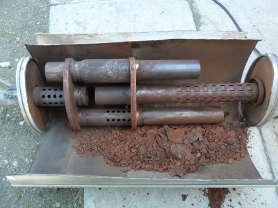

гость писал(а):внутри там уже такое сопротивление проходу газов - мама не горюй.
Вить, извини, ты хоть раз глушак изнутри видел? Я тебе покажу свой. А ты мне покажи где он может забиться и чем. Ржа, к слову, мирно покоится на днище банки.
aleksandr2107 писал(а):теоретически из за этого сопротивления и расход может увеличиться вроде?
Даже в теории такого представить не могу. Это не катализатор.

Я видел разрезанный глушак нексии полностью заросший сажей, она даже не заводилась из-за сопротивления… но возможна неправильная регулировка системы питания, потому как такую сажу только в дизеле видел.
