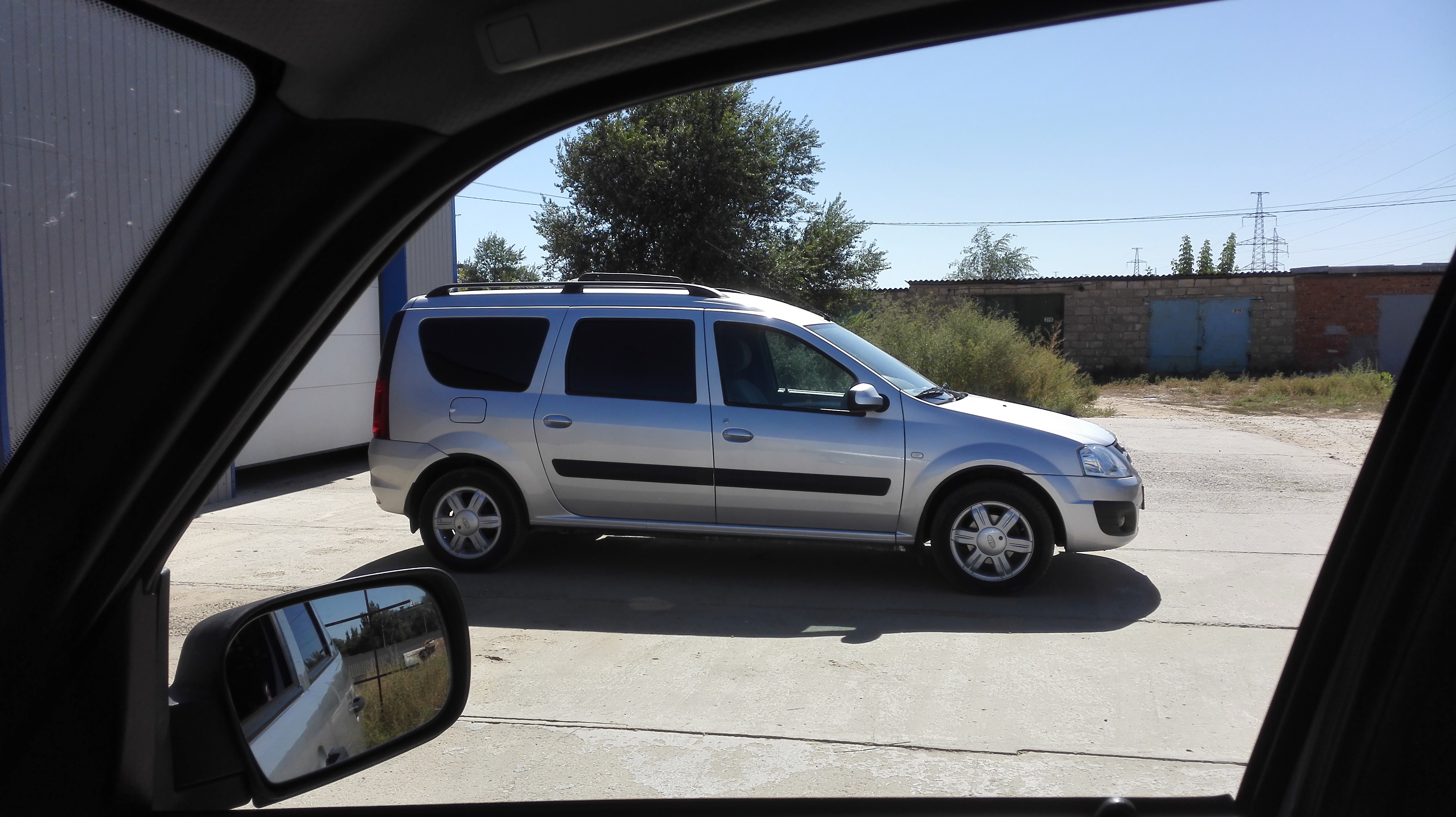

Итак получил "новый" рабочий автомобиль.
Выбивали совместно с шефом, три года.
Изначально, планировался УАЗ Патриот, потом Шнива, ну и закончилось Ларгусом.
И на том спасибо. После гнилого, чадящего маслом Петерика(2105), уже отличный рост.
Насчет "новый". Для нас был закуплен новый автомобиль, транспортный цех сперва сказал, типо дайте 2 недели, мы его маляха обкатаем, проверим и забирайте.
В итоге, транспортный цех, отжал новый себе, а нам дал годовалый, но в той же комплектации. Со словами, "новый не проверен, а этот проверен". Угу-угу.
И дальше возникшие проблемы из-за этого:
1. Только один диск не поцарапан об поребрик. Ну ладно, главное, что круглые, а с внешним видом смириться можно, да и из далека не видно.
2. Заднее правое стекло не опускается. Не сильно, то и надо, но для того чтобы затонировать нужно.
(без тонировки в машине пекло, кондиционер слабо помогает, у нас обычно безоблачно, вчера было 40 в тени).
3. Автомобиль слетел с гарантии. Т.к. дали его с пробегом 14600 (пора на ТО), а ехать надо было 2000км.
